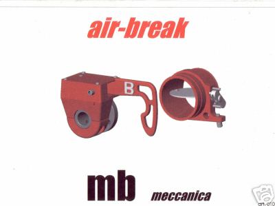

hab ein bekanter der han ne vorichtung gebaut zum fetten
er nimmt nicht ein mal mehr die händ vom lenkrad
ciao Zcorse
8)
ciao Zcorse
8)
