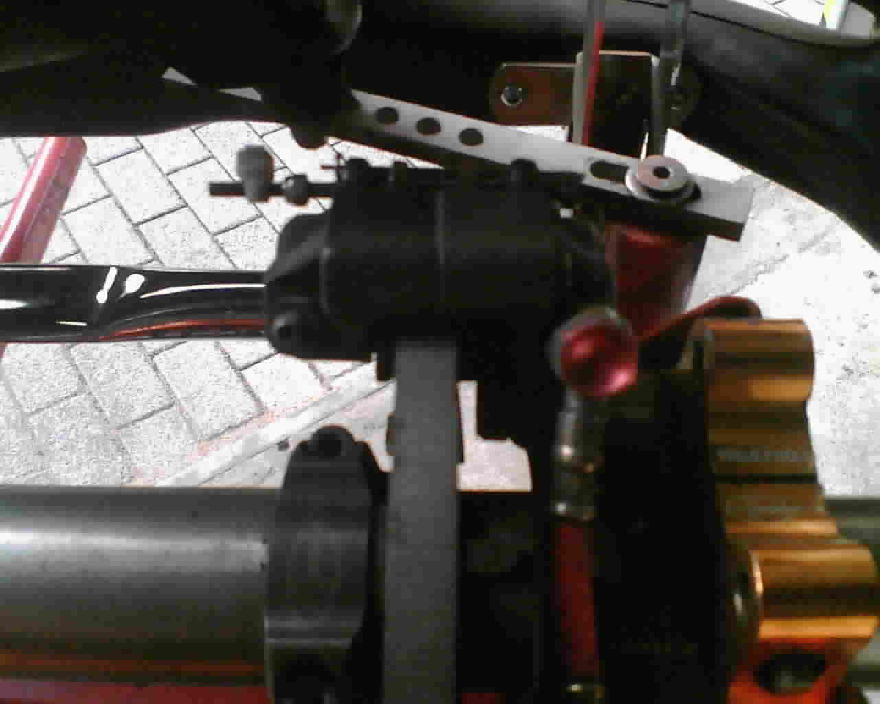

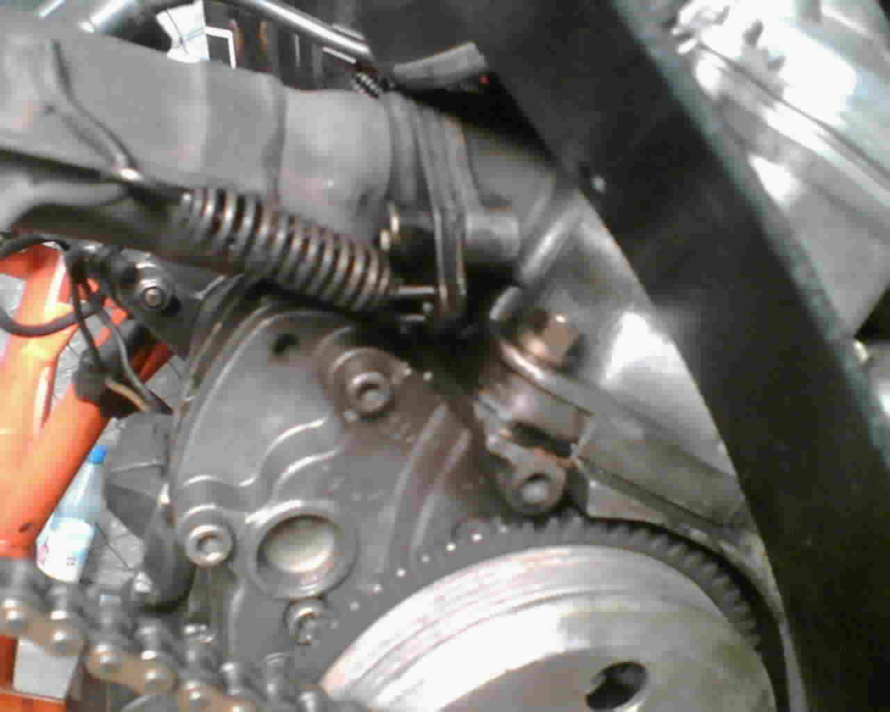

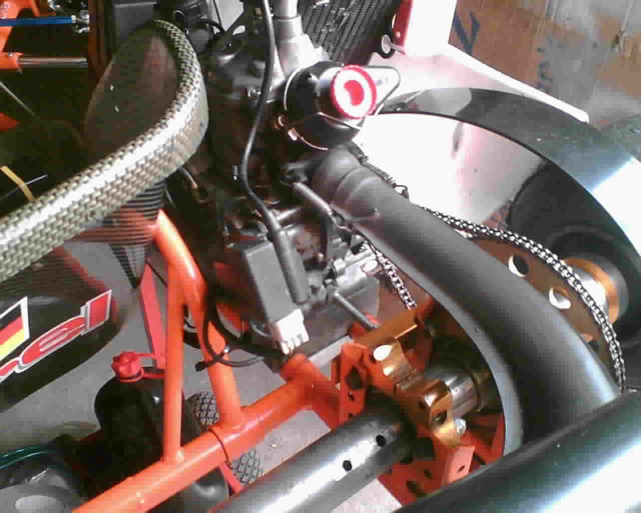

Hallo. ich hoffe die Bilder sieht man. habe das Problem das unter dem Auspuffstutzen ölt. und der Auspuff nicht richtig am Motor sitzt, da ich das irgendwie mit diesem neuen Auffahrschutz net gebackne kriege. wie gesagt ich bin noch Anfänger auch was die Technik betrifft. kannmir jemand helfen?

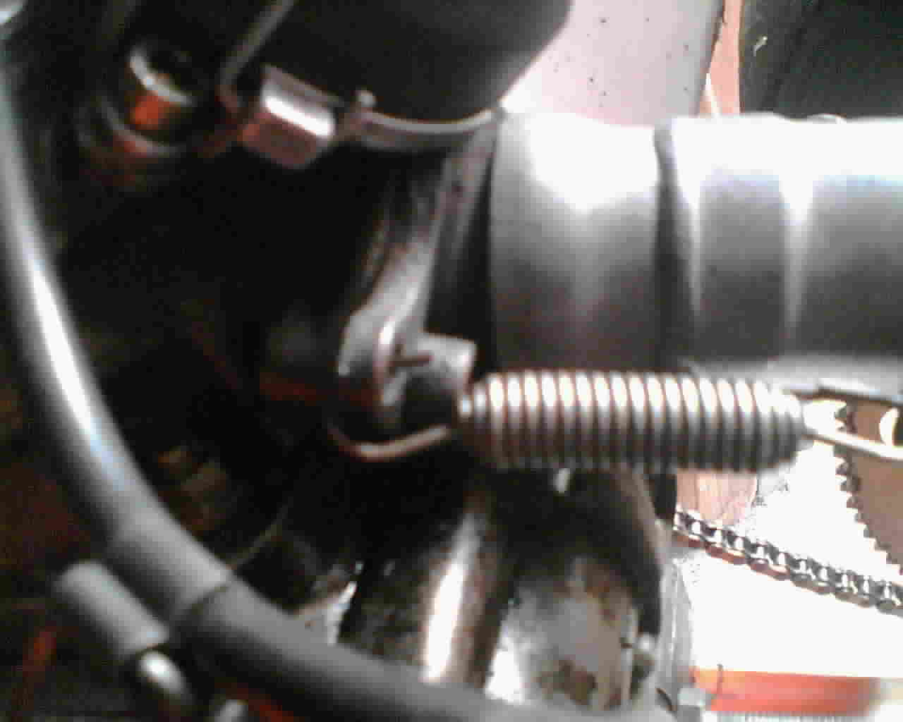

vielleciht hängts auch ein bischen mit den Feder zusammen. die sind schon recht lasch. hab mal neue bestellt. wie nah dar der Auspuff an der Bremse sein. und wo kommt das öl her?

lasche federn???na dann weisste was es ist!weil die federn sind extrem stark!die krieg man kaum an den auspuff dran nur mit viiiiiel kraft!denke dann müsste das problem behoben sein!

Ja, denke das kann an den Federn auch liegen nur sitzt der Auspuff halt bischen schräg nach obe am Motor, da ich sonst Probleme mit dem Auffahrschutzhabe. und bei Überstezungwechsel verschibt isch doch der Auspuuf auch wieder. bin ein bischen ratlos.. is ein chassi road rebel. liegts daran?

bin ja auch fast zwei Jahre Max gefahren und kenne das Problem mit dem "sauendem" Auspuff.
Wie auf dem Bild zu sehen ist, sitzt der Auspuff nicht sauber auf dem Flansch. Du musst den Auspuff besser (gerader) am Flansch positionieren. Meistens wirst du dann die Auspuffhalter etwas anpassen müssen. Wir haben unsere Halter selber gemacht
Es kann natürlich auch sein das der Flansch schon ziemlich abgenutzt ist.
Aber der Max darf da ruhig etwas sabbern.
Eine zu fette Düse ist nicht das Problem ( bei 25-30°C ne 160er Düse ist ok)
Entscheident ist, das der Auspuff sauber sitzt.
Ich sehe auch, dass du mit hinterem Stabi fährst und gar keine zusätzliche Sitzstrebe verbaut hast. Da kanns du auch mal etwas testen (Sitzstrebe rein und hinteren Stabi raus)
