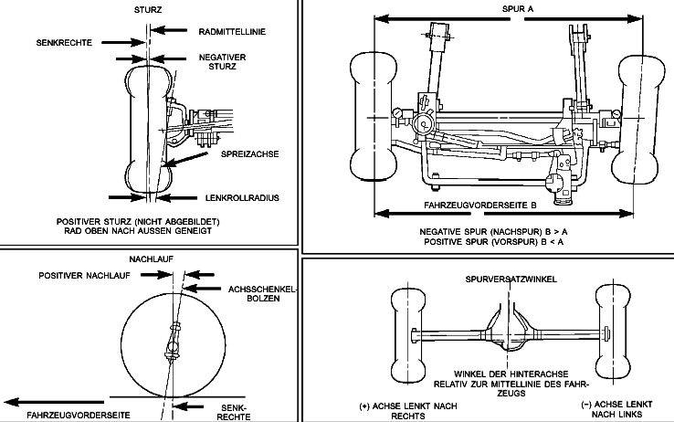

Den absoluten Wert bekommst Du entweder nur mit nem Sniper raus (Dem großen, der auf die Hinterachse fluchtet) oder durch etwas angewandte Geometrie.
Schau mal hier:
Ganz grob könntest Du folgendes Machen:
Achsschenkel raus.
Dann von der Hinterachse nach vorne zum C (wo der Achsschenkel fest gemacht ist..) messen. Und zwar einmal oben und einmal unten. Das sollte rechts und links gleich sein.
(Das was Du dabei misst ist nicht exakt der Nachlauf, weil Du auch den Effekt der Spreizung mitmisst, aber als Vergleich sollte es reichen)
Schau mal hier:
- Lenkung.gif (40.13 KiB) 575 mal betrachtet
