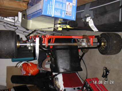

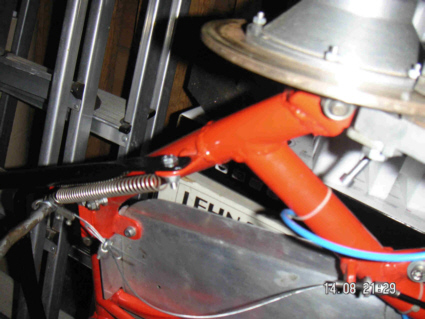

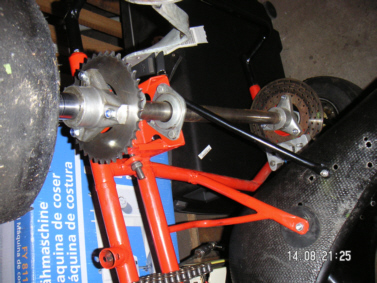

anbei mal einige bilder... wobei man auf zweien die schweißnähte am rahmen sehen kann.
oooh, hat jemand eine idee, wie man einen sitz verstellbar anbringen kann? wir sind u zweit und der größenunterschied ist ca. 20cm!
ok, eine hab ich noch. wir möchten damit später in kerpen fahren. hat so eine kartbahn spezielle anforderungen an die karts, an die man sich halten muß? da darf doch bestimmt nicht jeder schrotthaufen drauf, oder?
mfg

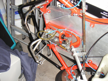

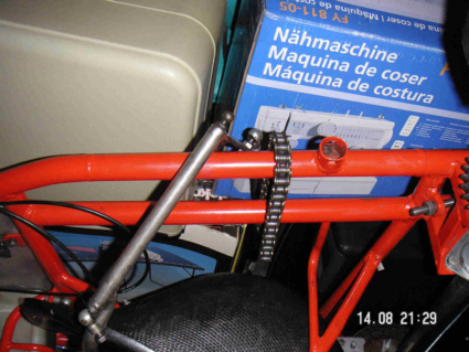

....noch 2 bilder...
ihr könnt euch auch gerne zu dem zustand äußern.... was ist schlecht, was gut oder was euch einfällt. mir sind übrigens auf jeden fall die plastik-leitungen für die bremsen sehr suspekt.

öhm.. ne. dat steht nur so komisch. jetzt aber nit mehr, hab aufgeräumt. und ich glaub, ich hab mist gekauft, weil:
-achse schlag
-vordere felge schlag
-1 bremszylinder da ist der kolben irgendwie lose oder abgebrochen, ich kann den von hand hin- und herrütteln
-1 radlager macht geräusche
ich glaub, ich bau das teil auseinander und verkaufe die einzelteile. das ist mir zu blöd irgendwie. bin grad was verärgert...

ich würde auch sagen, dass es keinen Sinn hat, das Kart mit neuen Teilen zu versehen...da würde ja auch nich mehr viel vom Alten übrig bleiben ;) :D
Besonders bei 40 PS auf dem Kart hätte ich Angst, dass mir das Ding um die Ohren fliegt ;)
Also würde ich dir empfehlen dich nach einem Chassis umzuschauen, dass nicht allzu alt ist (3-4 Jahre) oder auch ein neues Hobbychassis zu kaufen.
Damit solltest du wesentlich sorgloser fahren und mehr Spaß haben.
