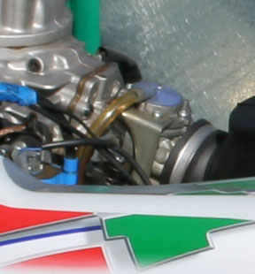

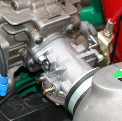

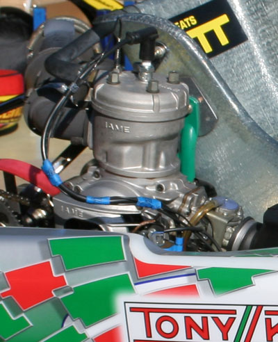

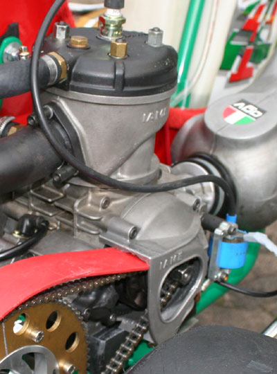

hallo alle zusammen,
benötige ein bisschen grundwissen für anfänger:
habe 2 karts mit leopard motoren.
beide mit tillotson vergasern.
auf dem einen steht : HL 334 AB 216 und auf den anderen HL334 AB 350
sind es unterschiedliche....mit unterschiedlicher leistung..??
des weiteren ist der eine mit pumpe oben....der andere mit pumpe unten montiert....
ist das egal....hat eines von beiden vorteile...???
wie wäre die optimale einstellung....???
und welche schraube ist für oben .....welche für unten ( high-low)???
wie hoch sollte der stand eingestellt sein U/min...?
ach ja...was würde passieren wenn man eine anderen vergaser montiert....
zb einen tillotson HL 322....???
viele fragen.....
verdreht bitte nicht die augen.....(so ein depp....)
danke für die hilfe...!!!!
gruss
udo
bilder im anhang

ob die pumpe oben ist oder unten hat mit der montage des membrankastens zu tun
standgas tut man glaube ich mit so ner art standgasschraube einstellen an dem hebel wo der gaszug drin festgemacht ist
einstellung ist 1 1/4 (sprich eineinviertel) umdrehungen raus bei low und high
alles ohne gewähr
alles nur gefährliches halbwissen
das halbe forum wird mich nun wegen meiner unwissenheit killen
