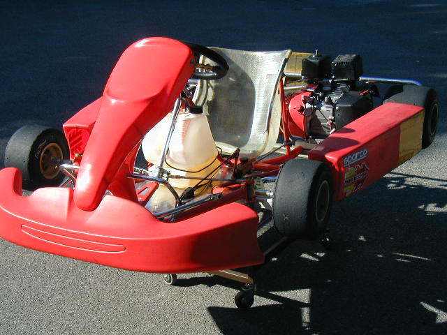

das ist mein Prokart (swisshutless) 2x160ccm beid motoren sind optimiert
allso wiso 2x 390ccm
und nicht 2x 240cm oder sogar 2X B&S (2x15PS=30PS) und das was ja noch nicht angesproche ist ist das einzel gewicht von den Motoren
allso lieber 240ccm oder B&S Motoren dan hast auch das problem nicht fieles änder zu müssen 8)
aber die Idee in sich selber findet bei mir respect
ciao ZCORSE
- P7290001.jpg (64.45 KiB) 828 mal betrachtet
