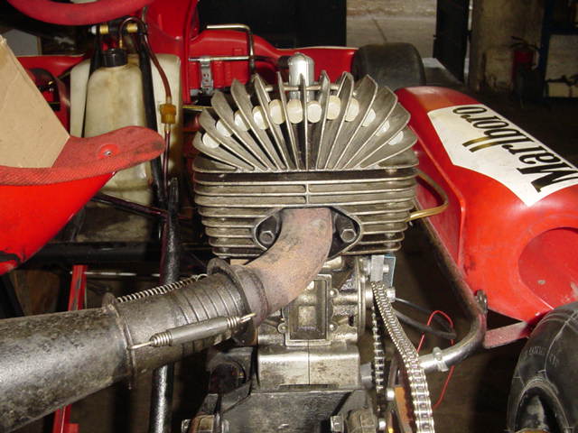

Ich habe da ein Problem:Ich weiß leider nicht die genaue Bezeichnung von meinem Motor:Ich weiß leider nur das ist ein IAME Motor mit ca.26 PS Gut wäre villeicht auch zu wissen wo ich Ersatzteile herbekomme und vielleicht was ja jemand auch das ungefähre Baujahr.
Danke für Eure Mühe schon mal im vorraus

Glaube das ist ein Parilla. und sieht aus wie einer der letzten luffis. 26PS kann sehr gut sein. Ähnliche Modelle haben auch so um den Dreh. Hab ein paar datenblätter aber der ist nicht dabei. Sieht aus wie ein Vorläufer des reed jet. bauj ca 98-99 (aber ich schätze das nur.)
E Teile kriegt man an jeder ecke(aber ein kartladen muss an der ecke sein
is alles gleich bei den 100ern. Lager , kolben, Hubzapfen , usw

ICH HABE DEN SELBEN MOTOR !!!! und hab auhc schon überall gesucht aber keine datenblätter oder ähnliches gefunden ich weiß auhc nur das bei mir IAME draufsteht

ich hab auch so einen, fährt sich super
datenblätter brauch ich nicht. nur eine frage der drehzahl. ich komm nicht über 16500.

ja, ich hab den auch öfter schon gesehen. Obwohl die Unterschiede bei manchen Modellen sehr klein sind.
Is auch nur vom akademischen her interessant , wie der genau heisst.
nenn ihn Franz Josef....
Aber vom betriebstechnischen her nicht wichtig..
das ist alles untereinander tauschbar und passt. Ausser eben , Du plättest den Zylinder. Ne Welle wird auch ne andere passen.
der sollte normal schon über 16500 kommen. Aber Krubelwelle is doch selbst nicht blöd....Da sind ja wohl die gängigsten Sachen wie Membrane und Vergaser schon ausgeschlossen, oder wie....
Könnte höchstens zuwenig Zündspannung sein. Wechsel die Box.

Danke für Deine Info.Kannst Du mir eine Box empfelen die besser ist für den Motor?

Ich mein doch nur das Krubelwelle die Box ma tauschen sollte und so prüfen ob da was dran faul war , weil der doch nicht richtig drehen will.
Bei dir ist alles klar. wird schon laufen. Es gibt keine besseren o schlechteren Zündboxen. nur Heile und kaputte.
Wenn Deiner aber auch nur 16500 dreht würde ich sagen: das ist kein zufall. Dann gehört das so und der Motor ist evtl wie der k55 ein Midrange ausgelegter Motor mit weniger Drehzahl. Für bestimmte Serien gab es solch haltbareren Motor zu kaufen. der k55 war so einer z.B.
Ich glaubs aber eher nicht. An Krubelwelles ist irgendwas faul, denk ich.Vor allem weil es ein Direkt drive ist. die Ur TaGs (ohne Touch
) waren alle mit Kupplung ausgestattet

Kann ich denn bei dem Motor eine Kupplung nachrüsten?
