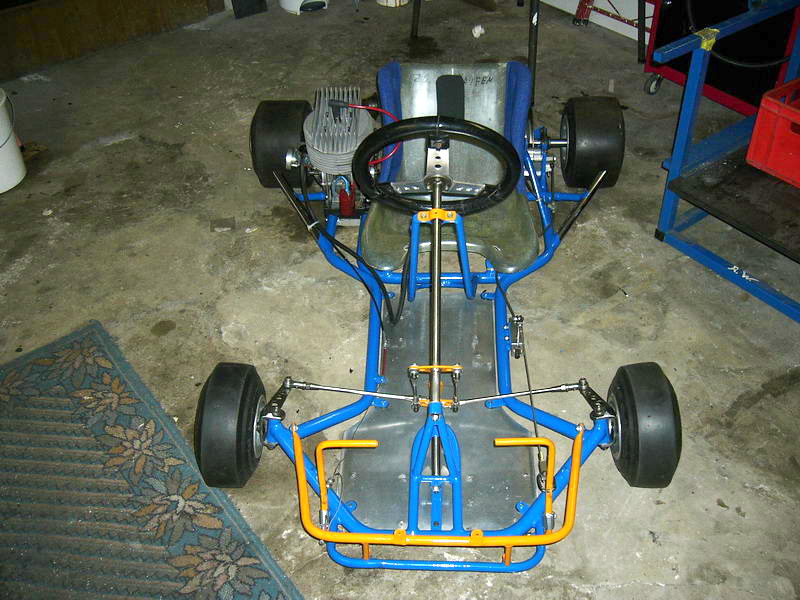

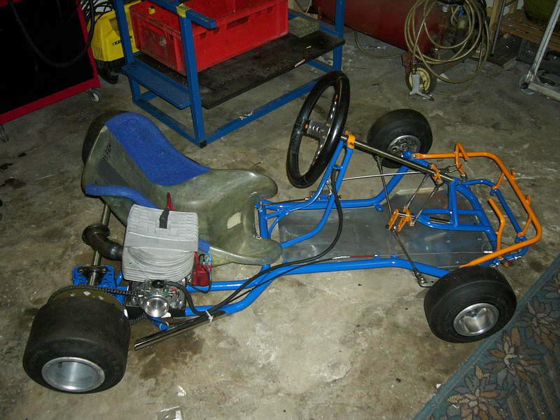

Endlich ma ein gutes stück voran gekommen.
Wie findet ihr den schnuckligen kleinen Renner vergangener Tage?
Das ist ein Taifun Rennkart aus den frühen 70ern. Der Rahmen besteht aus Spezialstahl und ist zum Teil mit Innenrohr versehen. Leider arg verzogen...aber geht scho noch... ;)Die lenkung ist eine spezialität der Zeit. Viele Karts hatten eine solche oder ähnliche doppellenkung. Der Vorteil ist eine viel steilere Lenkrad Stellung. Man hat das wie im Auto vor sich und liegt viel tiefer als normal. gut für den Schwerpunkt und grip hinten.
Das sitzgefühl (erstma probeweise) ist absolut der hammer ;) 8) man sitzt wie in einem Mini Dragster :tongue:
Der Sitz muss noch befestigt werden. ich hab nur schon ma die Position und Neigung festgelegt.
vorn rollt das Kart auf 4 zoll Felgen. Der Umfang der reifen ist aber wie normal. Die flanken sind höher. Hinten sind Good Year blue Streak , montiert. Und zwar neue!! Vorne sinds Contis racing.Auch neu.
Die reifen sollen ja der preisliche Supergau gewesen sein , damals. Gab nur für hinten und angeblich 1500 DM teuer :P
Der motor ist mein getunter K88 , den ich schon hatte. Läuft astrein. Vergleich den immer mit nem Junior. Kommt ungefähr hin...eher schneller sogar.
Der Original motor ist ein ganz neu gemachter k88 mit Kontaktzündung und einem Blechschild vom Münchner tuner alfred bleyler. könnte evtl historisch relevant sein. Der typ war jednfalls ein bunter hund der Szene (in den 70ern) :D
Der motor muss noch aussen gesäubert werden und wird dann nur zum Ausstellen benuzt. Zum Fahren ist der montierte gedacht (auf veranstaltungen im rahmenprogramm.Mehr wird da nicht mit geheizt)
Dann kommt auch der Felgen satz drauf , den ich extra dafür besorgt hab. Ebenfalls 2 teilige Felgen aber mit ganz normaler breite vorne wie hinten.
Damit sieht das kleine monsterchen echt kurvengeil aus.
Allerdings wäre dann auch noch eine breitere Achse geeigneter. die verbaute ist extrem schmal. Die normalen Bambini Achsen sind breiter.
So einen besorg ich noch ma.
jetzt fehlt noch ein tank und der heckauffahrschutz und Auspuff halter....
dann kann ich anschieben.... :D 8)

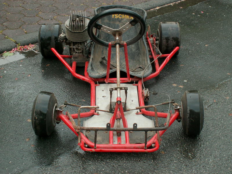

als es ankam war das aber nicht so schön

Die Konstruktion mit der Lenkung sieht ja schon interessant aus. Und auch so macht das Kart eigentlich nen vernünftigen Eindruck. Finde, das sieht irgendwie auch besser aus als die aktuellen "Plastikmonster"...

Geiles Teil! Nur schade das die Chromteile orange lackiert hast, der renner wäre doch gewesen diese wieder in Chrom strahlen zu lassen!

Die blanken teile sind überhaupt deshalb noch blank weil sie geschliffen und klarlackiert sind.
mit geld und aufwand lässt sich das wie neu machen. doch nicht meine liga.
Es soll aussehen wie ein rennkart im renntrimm , so wie es vor 30 Jahren an der strecke gestanden haben könnte(vor dem rennen und schön geputzt und gewartet) Mit Gebrauchsspuren am alu und so...nur 100%ig sauber und ohne Korrosion muss alles sein. und der lack glänzen.
Dann ist gut für mich. Mehr schaff ich bei meinem Budget nicht.
PS Habe zuerst mehrere Motoren gehabt. war mehr zufall...Als dann die Oldi Sache von gernot angeschoben wurde , hab ich mich dafür interessiert und geguckt was in Ebay zu finden. aber wie abgesprochen sind dann auf mal die preis echt angezogen und ich musste paarmal passen weil die einfach :] sind
Nach mehrfachem vergeblichen suchen hab ich dann ma spontan zugeschlagen und 350 für das Geraffele lockergemacht. Als das ding wie auf dem bild auf dem gehweg stand , hab ich mich echt gefragt obs nicht besser gewesen wär 350 euro dem tierheim zu spenden... :tongue:
Eigentlich zu teuer aber was solls. Ist jetzt schon verschmerzt das Geld ;)
ausserdem stellte sich raus das der motor aussen wie aus dem morast gezogen aussieht aber innen nagelneu ist. Ausserdem das Bleyer schild darauf und der wahrscheinlich spezielle rahmen sind es historisch gesehen wohl wert gewesen.

Jo Ralf, haste echt gut hin gekommen. Aber mit dem orange schaut das doch recht gut aus.
Hast du zufällig ein paar Nahaufnahmen von der Lenktechnik?
Schaut irgendwie interessand aus. :D

Sind den bei der Lenkung die Ackermann Bedingungen noch gegeben ? :rolleyes:
Scherz: Pass auf das dir niemand die beiden Stangen von oben abschrauben tut und über kreuz wieder dran macht. Könnte seien das den links und rechts verdreht ist. :tongue: :tongue: :tongue:
