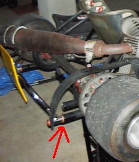

Ich habe bei meinem Kart das rot makierte Teil abgeschraubt.
Dabei ist mir aufgefallen das die Schrauben verbogen sind.
Beim Rausschrauben wars aber schon komisch, mal ging es schwer dann wieder leicht.
Nun wollte ich es wieder dran machen,
nur leider weiss ich nicht wie??
Gewinde finde ich keins.
Wird es allein durch das Gummi geklemmt??
Oder wie??
Danke für die Antwort

Am Ende der Schraube sollte eine Sperrzahnmutter sein.
wenn du die Schraube zudrehst, wird der Gummi gestaucht und fixiert so den Heckauffahrschutz.
Das reicht als Befestigung

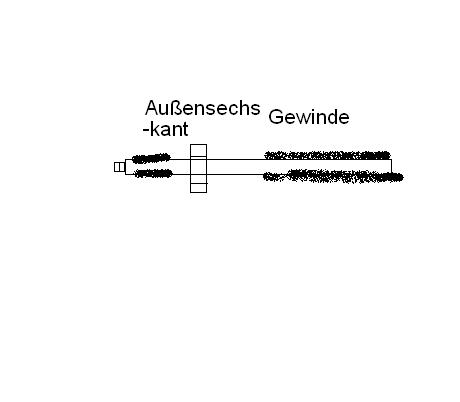

so habe mal bilder gemalt.
Was ist daran diese Sperrzahnmutter?
Drauf kommen ja noch die 2 buchsen und der Heckauffahrschutz.
Dann noch eine Scheibe und der Unterfahrschutz, dann noch eine Mutter.
Befestigungs des ?Heckbogens?
Ganz einfach, den Heckbügel hast du abgeschraubt. also die Schraube hinten weggeschraubt.
Wenn der Gummi noch im Rohr steckt, dann viel Spaß beim rauspopeln
der Muss raus und dann sollte auch gleich mit die Mutter aus dem Rahmen fallen. das Ganze dann wieder locker zusammenschrauben, ins Chassis stecken und dann anziehen.

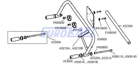

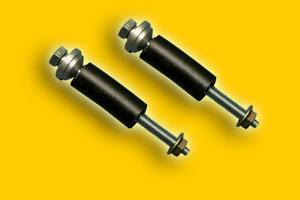

Hilft dir das?
Was für Rohrdurchmesser?
Das Bild ist von CRG-Eurokart
Nachtrag: Bild von kart24 Schrauben dafür

Ich hab mir immer passende Schlossschrauben dafür besorgt, also die mit dem großen abgerundeten Kopf und dem Vierkant darunter, damit sich die Dinger nicht im Holz verdrehen und siehe da: nie mehr Probleme mit zernudelten und klemmenden Gummis gehabt.
