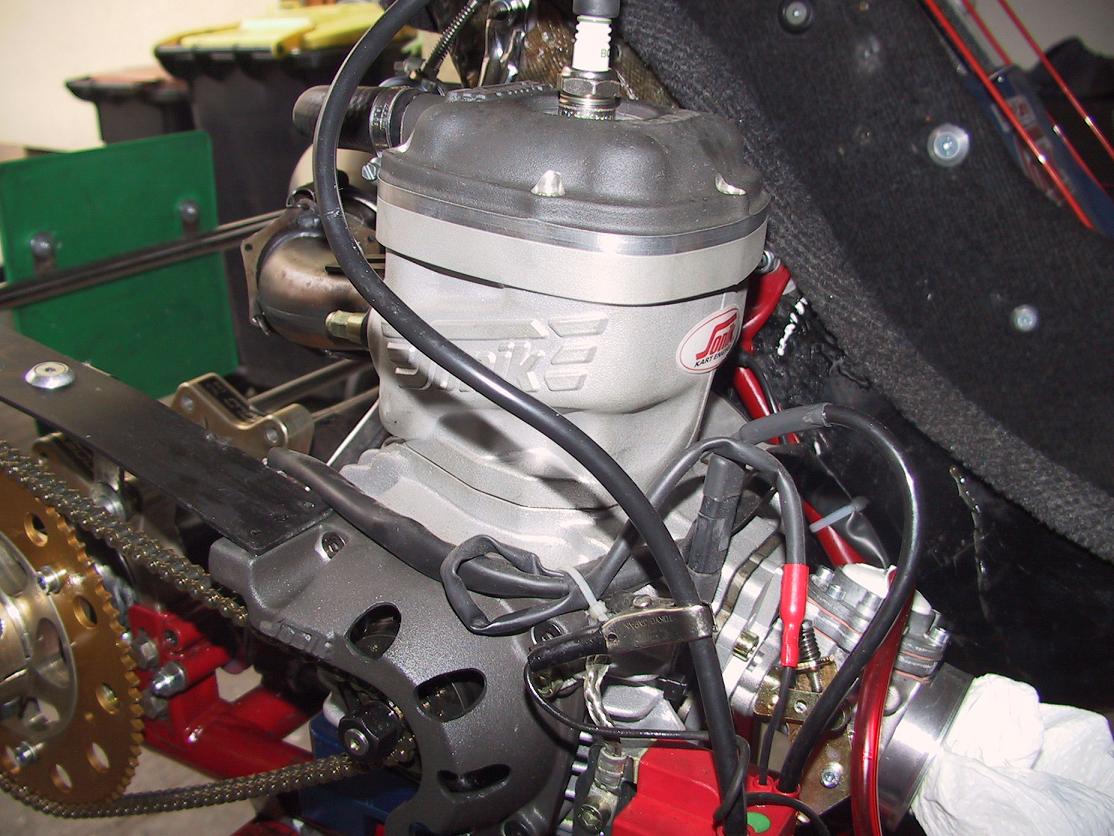

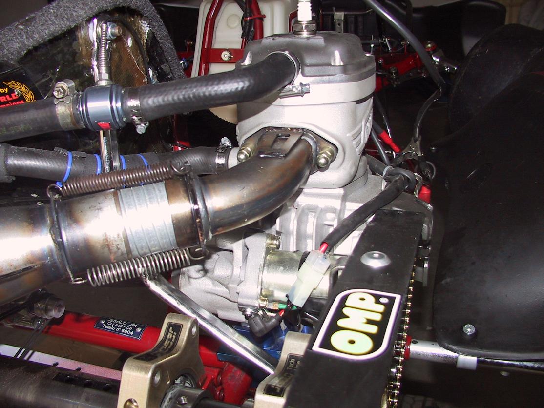

ist ein sonik tc 125a racing
- sonik2.jpg (145.49 KiB) 903 mal betrachtet
- sonik.jpg (152.34 KiB) 917 mal betrachtet

Ich weiß jetzt nicht was bei dir orginale für ein Vergaser drauf ist?
Nur eben eine Sache zu verändern bringt nichts. Das muss immer auf einander abgestimmt seien.
MFG Detlev
