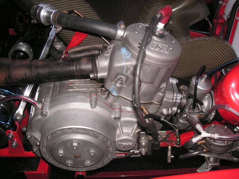

Hallo Leutz,
Ich hab da mal ne Fragen..
Da gibts doch bestimmt die ein oder anderen mittelchen, damit man seinen Motor von außen wieder richtig glänzend Sauber bekommt oder?
Probiert habe ich bereits:
- Motor mit Würth Bremsreiniger und 12 BAR Luftdruck gereinigt.
(Bringt nicht wirklich einen Unterschied!)
- Mit Würth Bremsreiniger und einen sauberen Tuch geschrubbt
(Bringt auch nichts...)
Hab schon einige KV95 gesehen, wo nach dem bearbeiten aussahen wie aus dem Laden.. Wie machen die das ? :rolleyes:
Hier mal noch ein Bild von meinem versauten K8
Würde den schon gerne wieder Sauber bekommen.. Bin für jeden Tipp dankbar!

Hai Manuel,
ich reinige meine Motoren grundsätzlich mit Waschbenzin, im Anschluss trocken blasen und gut ist.
Sascha
Sascha

Moi moi
Felgenreiniger ist Perfekt zu Reinigen von Motoren,
aber VORSICHT es gibt ziemlich scharfe Reiniger die dann zb das Eloxal von Lageböcken zerstören.
Am besten das Felgen Gel bei Atu besorgen Motor runter vom Kart und dann Reinigen.
Gruß Alf
Gruß Alf

oder um zu vermeiden das es soweit kommt. sprüh das ding mal vor dem fahren mit wd40 ein. nach dem fahren baust du ihn runter und sprühst ihn mit bremsenreiniger und etwas benzin ab. geht fast immer

Breff Multifettlöser, dann mit einem Pinsel einreiben, mit Wasser absprühen, trocknen und dann WD40. Glänzt dann wie neu.

jo mit breff gehts super
was auch noch hammermäßig sauber macht ist ein lkw-planenreiniger der multinox heißt
damit kannst du alles sauber machen
greift keine dichtungen an oder so
verträgt sich mit allem und geht zehnmal besser wie breff

Multinox
Hab auch schon davon gehört aber nie gefunden. Wenns einer findet, bitte reinsetzen.
Bisher Sonax-Motorreiniger genommen. Öl und Dreck gehen runter.
Die dunkle Oxydschicht vom Alu geht nur mechanisch. Das ist ja kein Schmutz sonder das normale oxidieren vom Alu-Natur.
Peter
