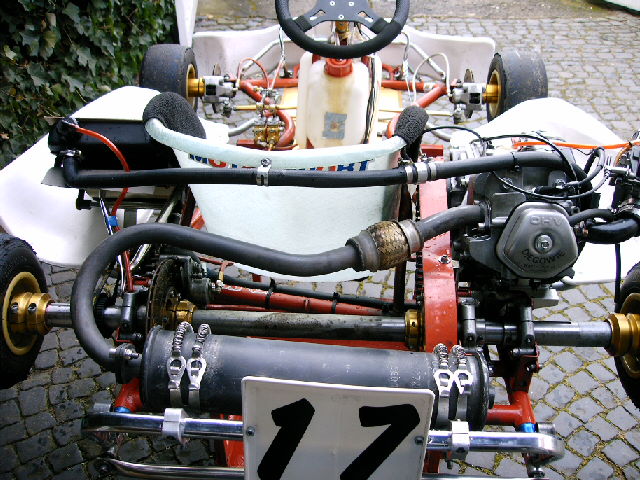

Hatte auf meinem auch erst einen Dellorto, dann einen Bind und beide waren nix. Dann einen Keihin drauf und der Motor nahm bei jeder Drehzahl wesentlich besser Gas an. Dann muss man nur noch das Ansaugrohr mit zwei Bögen haben (eins nach oben und eins nach vorne), denn das gibt Drehmoment. Genauso mit dem Abgaskrümmer. Nicht gerade sondern sehen, das er einen Bogen in die andere Richtung hat (siehe Bild). Ihr werdet sehen, euer Motor läuft um Welten besser, da er jetzt mehr Drehmoment hat. Ihr könnt noch so viel PS haben, ohne Drehmoment läuft gar nix.
Ich weiß, jeder sagt das was anderes zu diesem Thema. Aber bei meinen Hondas hatte das was gebracht.
- 2006 08.jpg (115.09 KiB) 1131 mal betrachtet

Den Vergaser hatte ich von Diegowie (siehe auf Bild den Ventildeckel
