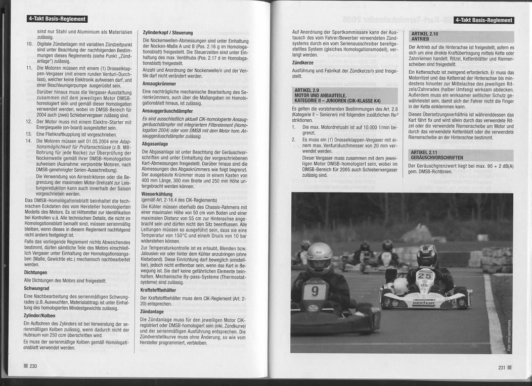

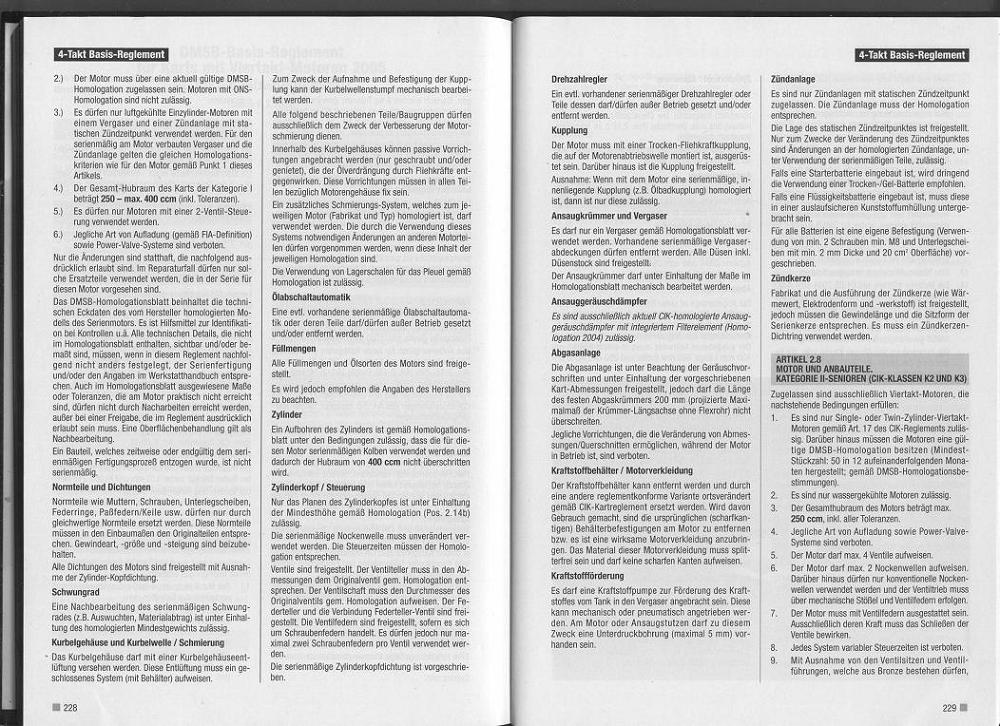

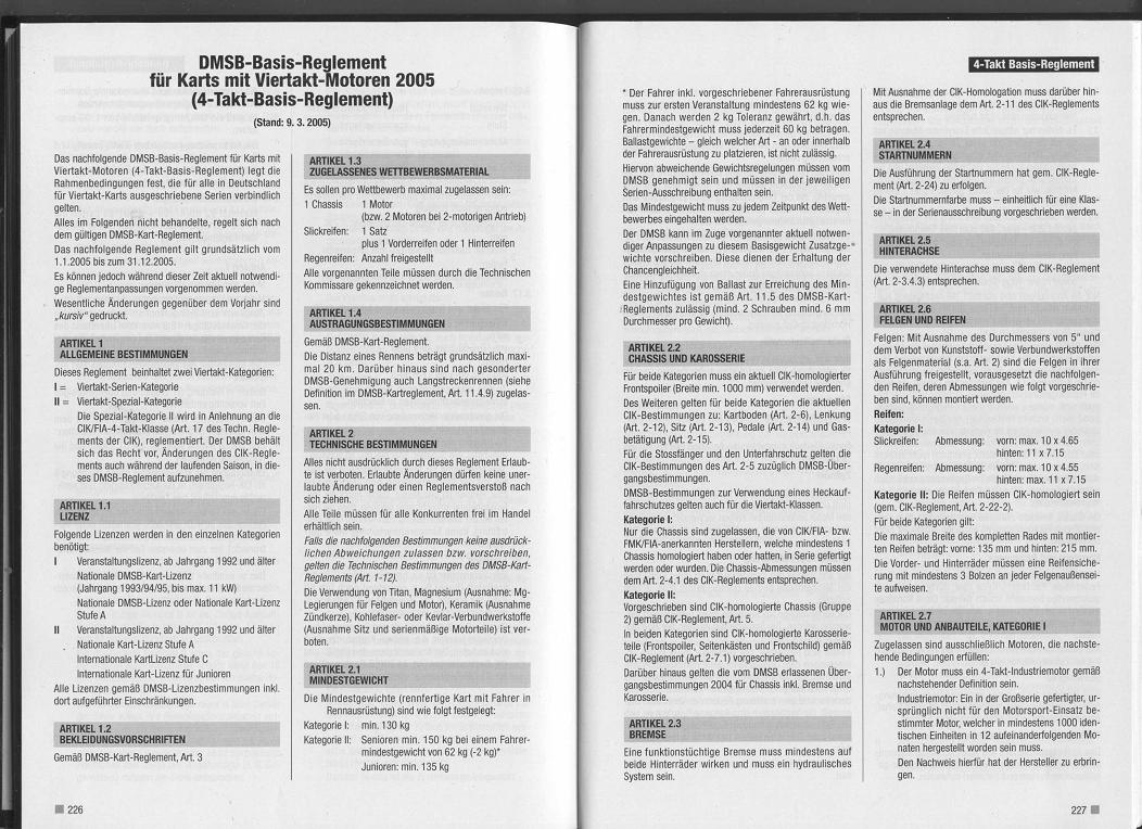

Habe es gefunden. Andere, als der originale Vergaser sind verboten.
Habe die Bilder mal eingestellt. Ich hoffe, man kann was lesen. Falls nicht, schreibt mir eine mail oder PN und ich schicke es euch dann per mail zu(3 Bilder a 1,1mb).

Der Zusatz "gemäß DMSB VT Basis Reglement" gilt aber nur für die Altersklasse "8-13"
Ausserdem darfst Du den Unterschied DMSB Clubsport Reglement und DMSB Kartreglement nicht vernachlässigen.
Es gibt durchaus CS-Serien die genau nach dem DMSB Kartreglement ausgetragen werden, andere wiederum nicht. (siehe Badenpokal: da kannst Du auch mit einem 390er Schütte fahren).

Richtig,
aber wie bereits gesagt im Reglement des Badepokal steht:
1. Grundlage
Grundlage dieser Veranstaltung sind die Rahmenbestimmungen für Kart-Clubsport des DMSB. ............
Und da sind eben Gleichdruckvergaser & Co. explizit für alle!!!!!!!! Kartklassen nicht zugelassen......
