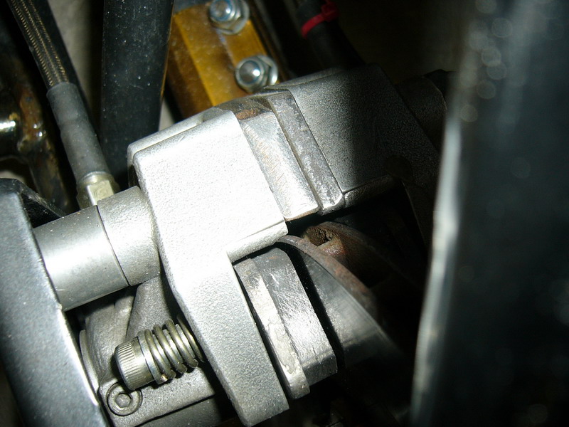

meine Gillard Bremse musste sogar mit richtig dicken (selbst gefeilt) stahl distanz stücken versehen werden. Seither kann ich mit 13ern fahren und bei Abnutzung sehr weit enger stellen.
Dann kommt drauf an welche Dicke bei Dir drin sind. Wenn Du 11er oder 13er hast kannste evtl mit 16er was machen und dann zwischen bleche reinmachen.
- Bremsdistanzstücke.jpg (134.61 KiB) 1223 mal betrachtet

Sieht das nur so aus, oder feilt deine Bremsscheibe den Sattel ab?
Gruß Jochen.
Gruß Jochen.

Von wegen
Das sieht nur so aus. Da feilt nix.
Hab grad komplett aueinander gehabt und gewartet
ralf
ralf
