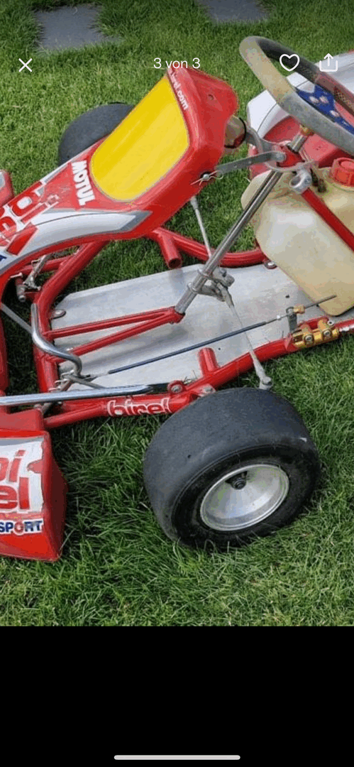

Welches Seil ? Meinst du das Sicherungsseil ? Hast du ein Foto ?
Re: Bremsstange Birel Freeline
Bild habe ich gerade keines da,
Ist aber sowas wie hier
https://www.google.com/imgres?imgurl=ht ... 90108a2b44
Hier mal ein Bild aus dem Netz.
Die Bremsstange ist flexibel und mehr ein kunstoffumhülltes Drahtseil
hatte 2004 zwei Birel-Karts (Singlespeed) gekauft. Bei diesen Rahmen, mit nur hinterem Bremssattel, war statt einer Stange dieses Seil verbaut.
Ist meiner Meinung nach nicht so empfindlich wie eine Stange, wenn man mal darauf tritt.
