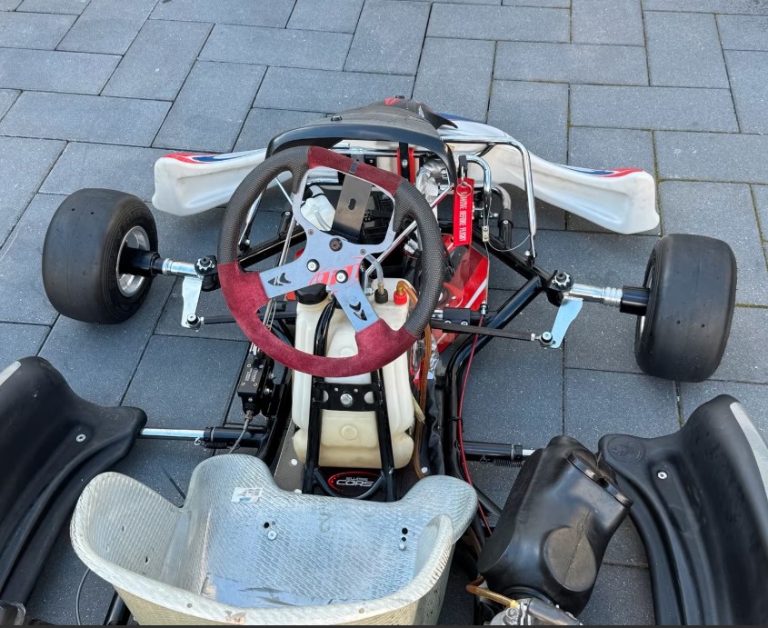

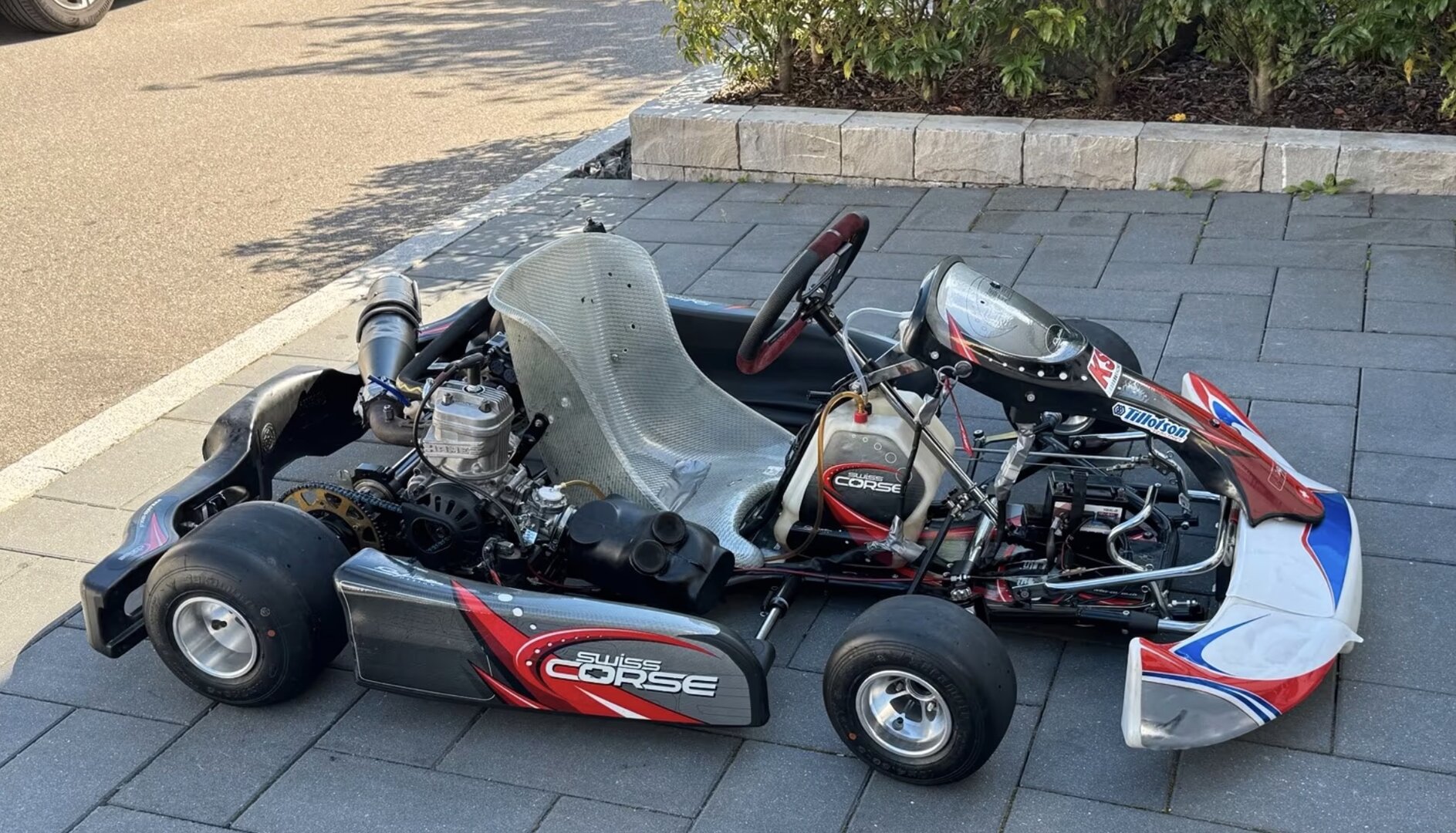

bin neu hier und möchte mich kurz vorstellen. Mein Name ist Ernst bin Kart begeistert und habe Ende dieser Woche eine Kart Besichtigung. Möchte mir ein zweites Kart zulegen. Bin mir bei manchen Sachen aber leider noch unsicher. Ich hoffe ihr könnt mir dabei helfen. Es geht um ein Chassis von Swiss Corse mit Iame X30 Motor. Der Preis ist fair und ich überlege wirklich zuzuschlagen. Der Besitzer hat wenig Ahnung davon. Sein Sohn hat angeblich das Kart nur auf der eigenen Straße bewegt. Bitte schaut euch die Bilder an. Auf den Bildern... guter Zustand!? Aber was sind schon Bilder!
Motor soll top seine Rahmen unfallfrei und gerade lediglich die Batterie müsste aufgeladen werden und die Kettenabdeckung fehlt.
Vielleicht seht ihr, was ich nicht sehe, und könnt mir noch ein paar Tipps mit auf den Weg geben.

Keine Ahnung, wie weit das Ding von dir weg steht.. Wenn du dafür etliche Km fahren musst, würde ich mir auf jeden Fall vorher Bilder von unten schicken lassen. Wenn der Rahmen schon ordentlich durchgebumst wurde, kann der von oben noch so schön sein.

Man müsste wirklich genau wissen, um welches Chassis es sich handelt, damit man die Anbauteile identifizieren kann. Die Angaben zur Leistung des Motors sind leicht übertrieben.

Comanche 39 hat geschrieben: Sein Sohn hat angeblich das Kart nur auf der eigenen Straße bewegt.
Dafür spricht die seltsame Sitzposition, der fehlende MyChron/Alfano/etc. und der Schlüsselanhänger.
Wobei am Lenkrad sieht man Spuren als ob ein MyChron/Alfano montiert war.
Beunruhigen tut mich dieses Foto, normalerweise stellt sich beim Kart das Lenkrad gerade wenn es Boden steht. Könnte auf krummes Chassis hindeuten.

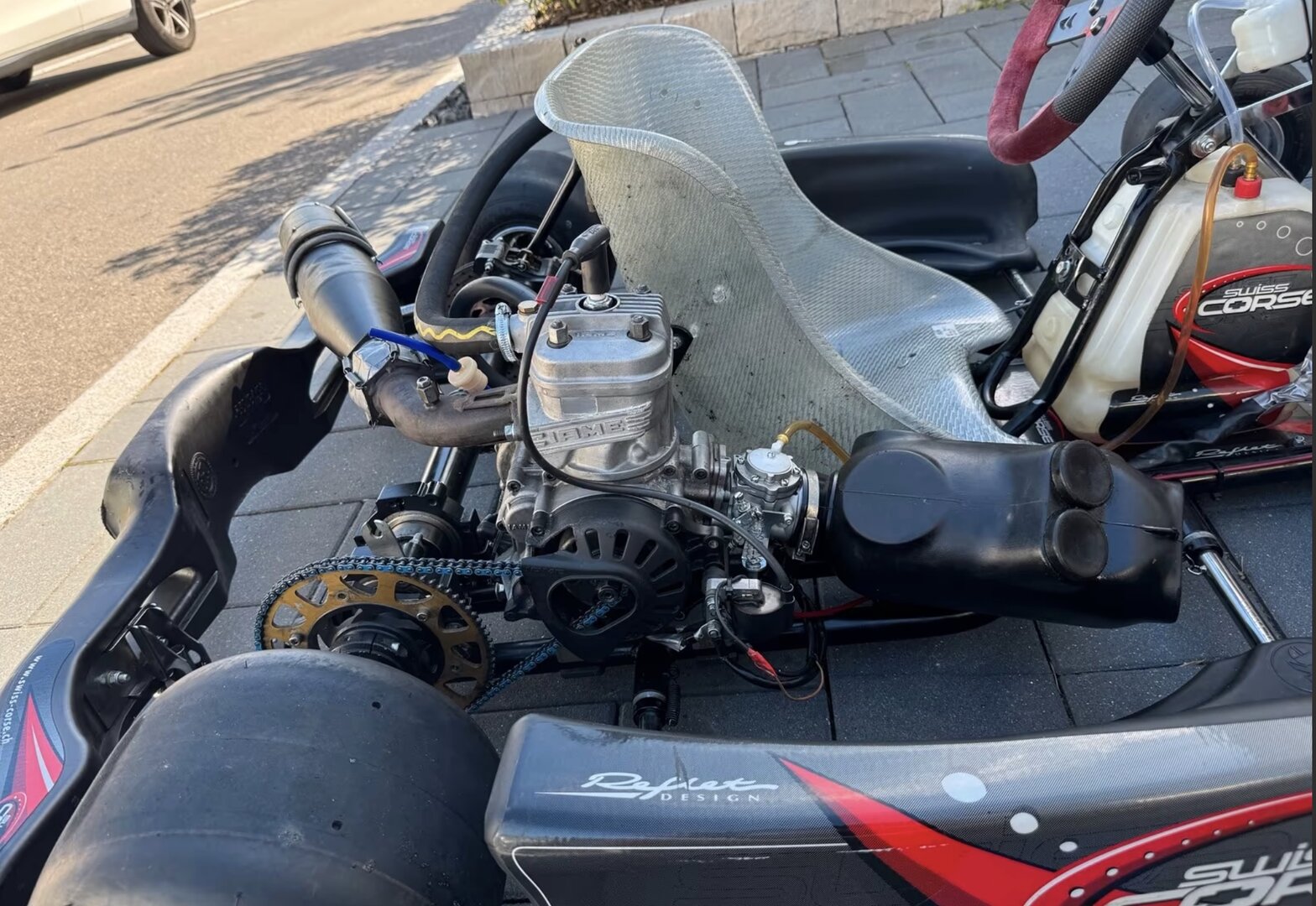

Motor genauer ansehen, weil wenn er ganze Zeit nur herumgetuckert ist, könnte Motor verkorkt sein... wenn der Motor nie auf Temperatur kam, könnte Zylinder auch mehr Verschleiss erlitten haben als im gewöhnlichen Betrieb.
Aber sonst sieht das Kart gepflegt aus, für dieses Alter überhaupt... aber wie mein Vorredner berichtete, Fotos von unten zuschicken lassen.

Ich würde auf jeden Fall darauf bestehen das die Batterie geladen ist u. man den Motor laufen lassen kann.

Nach meiner Erfahrung sind wenig/schlecht gewartete X30 problematisch und anfällig. Bei einem Rotax wäre ich entspannter.
Wenn der Motor nicht direkt anspringt und/oder unsauber läuft-besser eine Marge für Revision oder andere Reparaturen einplanen.
Will das Teil nicht schlechtreden, aber besser ganz genau hinschauen und vorab die Ersatzteilsituation checken.
