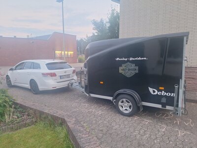

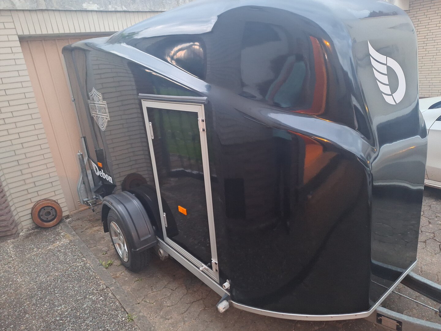

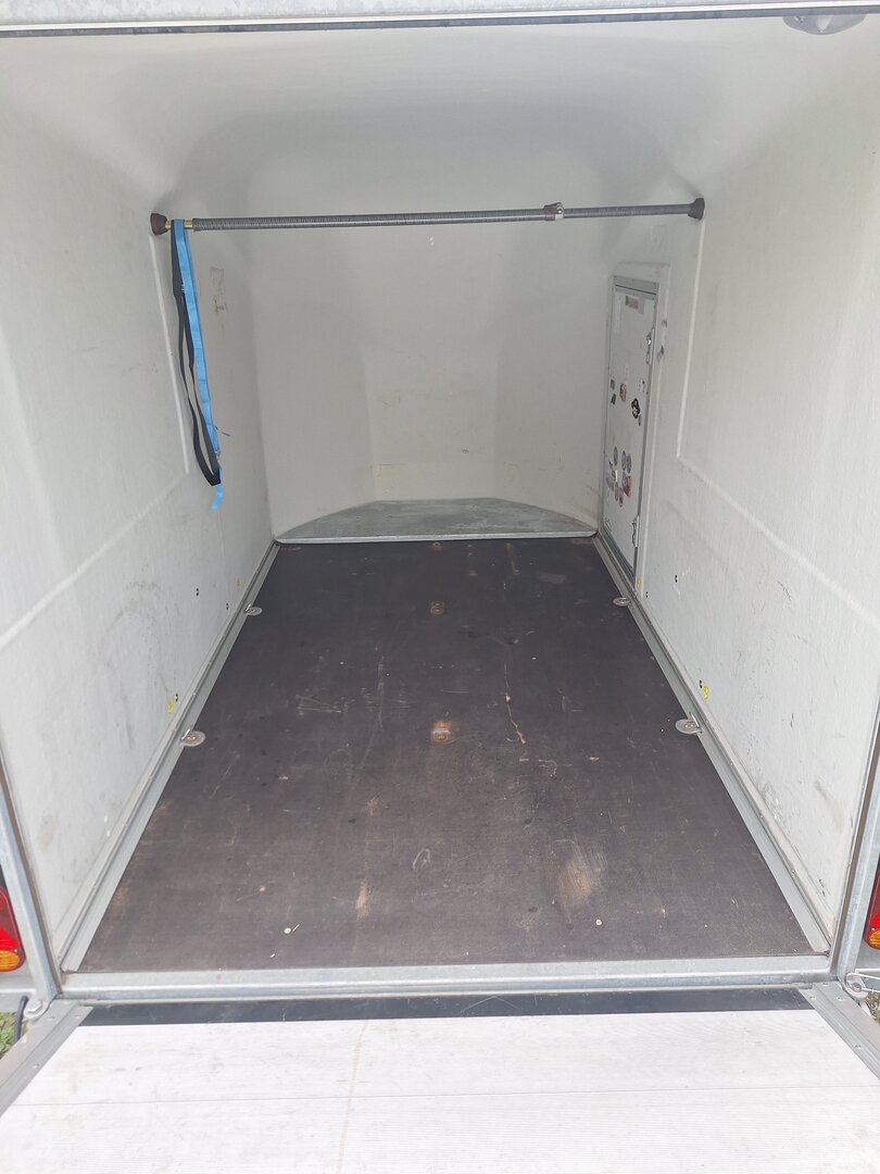

Da mein ursprünglicher Kart Anhänger für meine gestiegenen Ansprüche nicht mehr ausreichte, musste was neues her.
Anforderungen waren, Kart transportieren, Geraffel transportieren, drin schlafen können, muss in die Garage passen.
Die Wahl ist schon etwas länger auf den Debon Carco 1300 gefallen. Neu ordentlich teuer, gebraucht sehr wertstabil und auch nicht wesentlich günstiger.
Täglich alle möglichen Verkaufsplattformen durchforstet, aber wirklich günstig bzw preiswert gab's nichts.
Dann meldete sich vor drei Wochen mein Kleinanzeigen Alarm...Neues Angbot online. Sensationeller Preis, da muss was faul sein. Anbieter direkt kontaktiert, kurz hin und her geschrieben, zack -reserviert bis nächsten Tag 18.00. War einer paar Sekunden schneller wie ich. Nächsten Tag dann kurz vor 19.00 immer noch reserviert. Wieder angeschrieben, ich würde den nehmen. Kam als Antwort, bis Samstag Reservierung verlängert. Ich dachte, leck mich doch am Arsch, die Kuh muss vom Eis. Also nochmal ne Nachricht geschrieben, ich nehm das Ding und leg noch 150 EUR drauf, wenn wir den Deal machen. Darauf kam als Antwort seine Telefonnummer. 20.00 eben getroffen, der Hänger stand 10min weg von mir. Ne Stunde Später bin ich mit dem Ding vom Hof gefahren. Mag unfair dem anderen Interessenten gegenüber sein, juckt mich aber nicht. Schnelle Entscheidungen, schnell Bargeld, so läuft das halt.

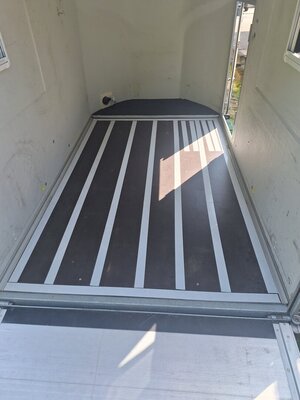

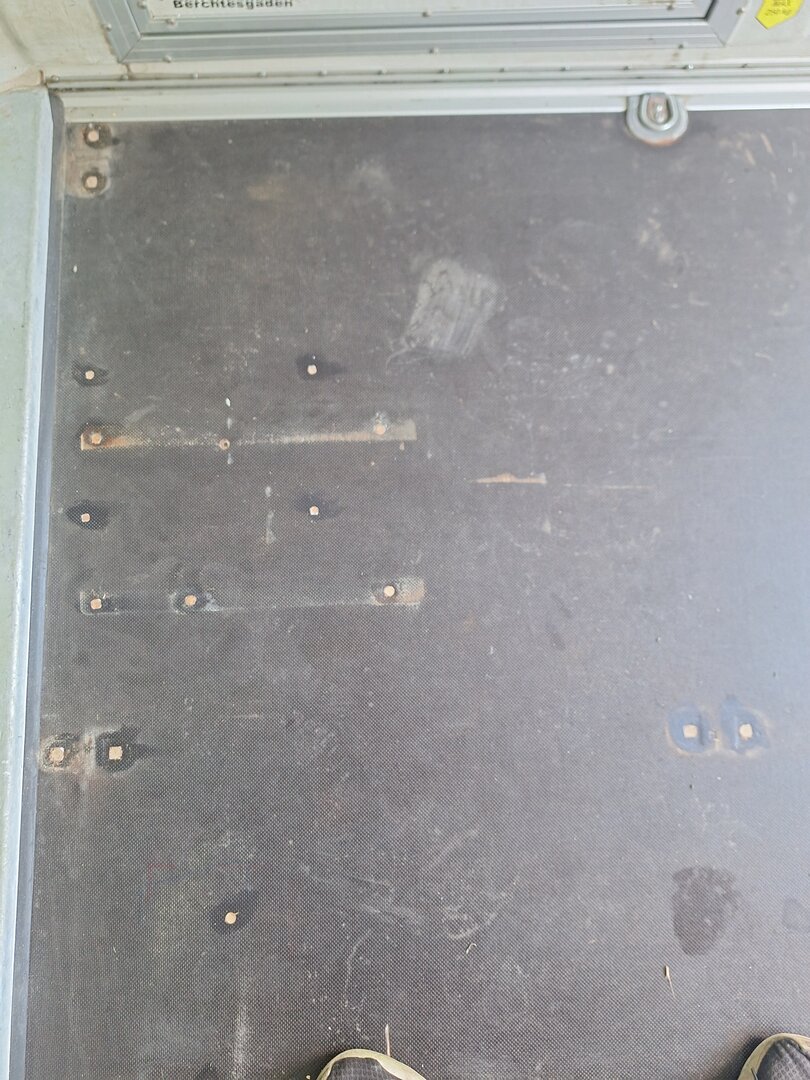

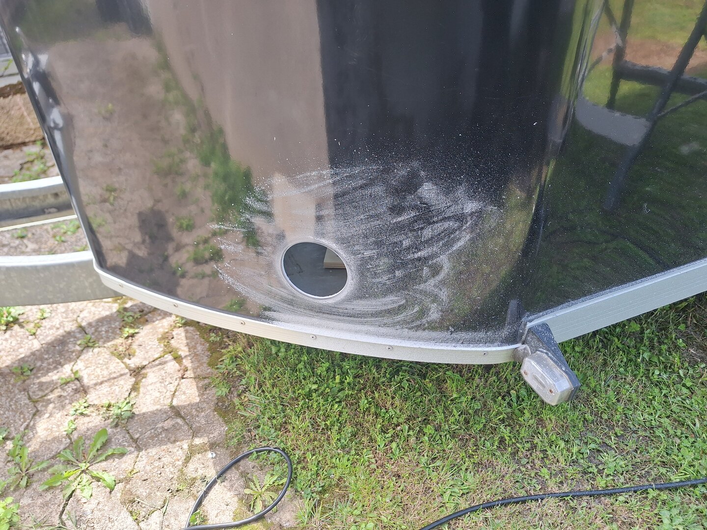

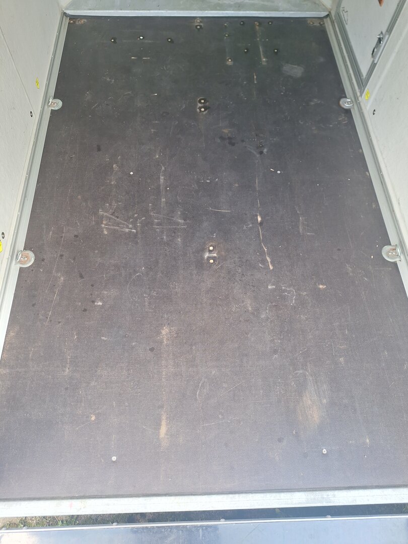

Letzte Woche ging dann der Umbau los.Die Wippen für die Mopeds ausgebaut, Löcher im Boden verschlossen. Zwei Fenster rein, Plattform rein auf der ich pennen kann oder auch mein zweites Kart unterbringe, Teppich verklebt, ein Bugregal gebaut, Stromanschluss verbaut, was man halt so braucht.

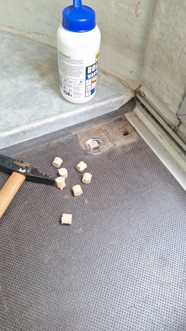

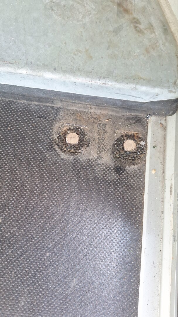

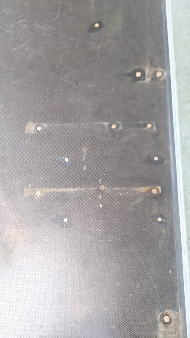

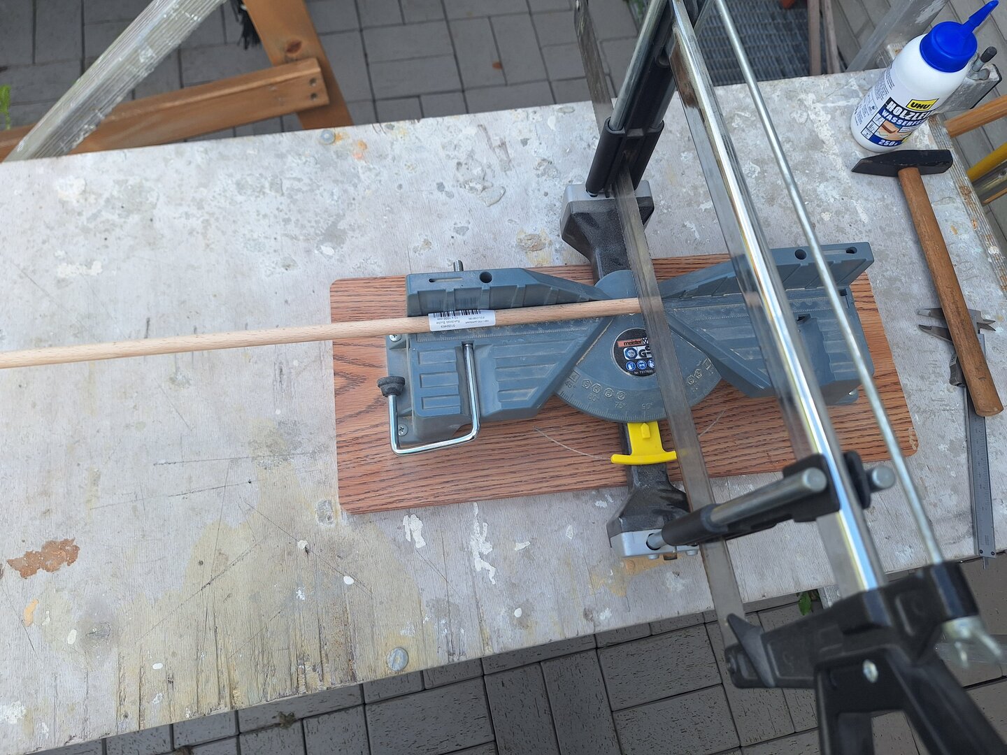

Um die Löcher zu schließen, hab ich mir Rundhölzer als Meterware in 8, 10 und 12mm im Baumarkt besorgt, auf Plattenstärke zurecht gesägt und mit Holzkaltleim in die Bohrungen geschlagen. Von unten wird das ganze noch mit Karosseriedichtmasse versiegelt, damit keine Feuchtigkeit eindringen kann.

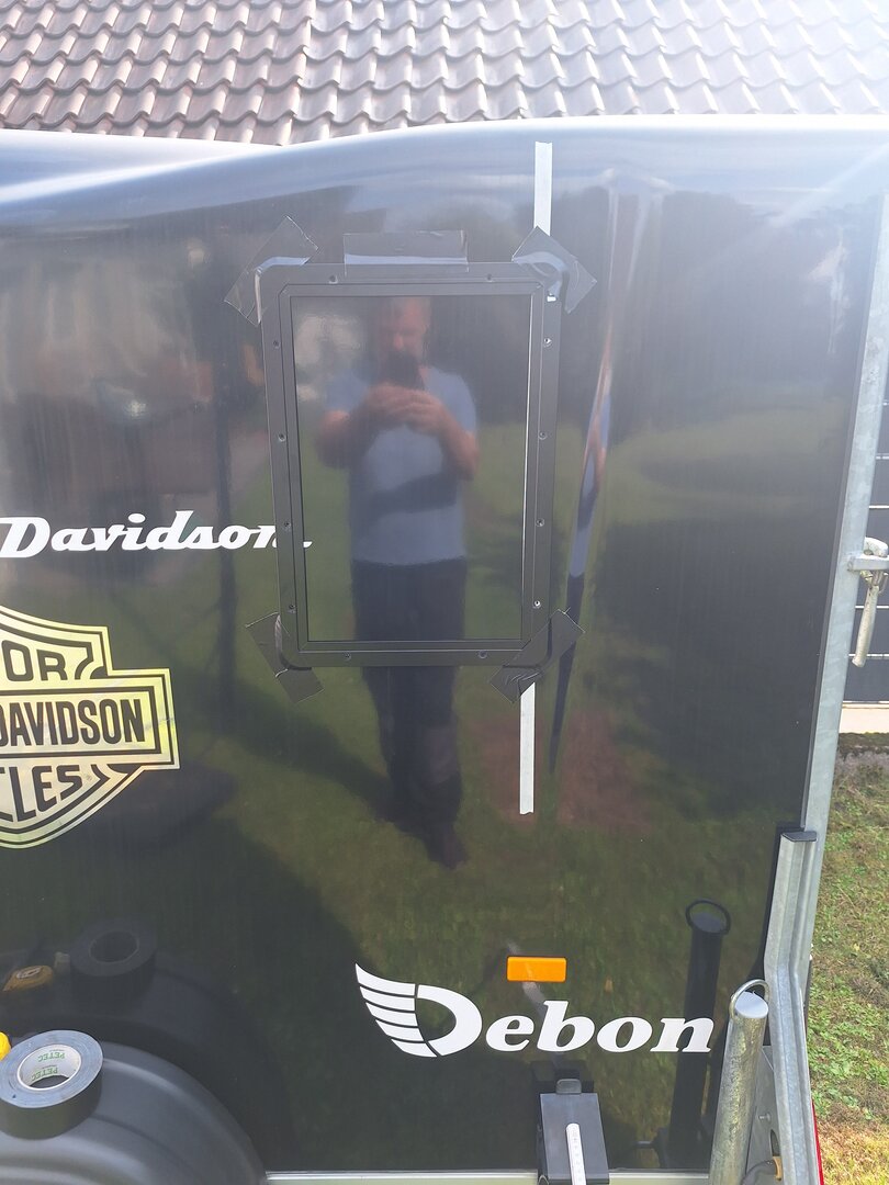

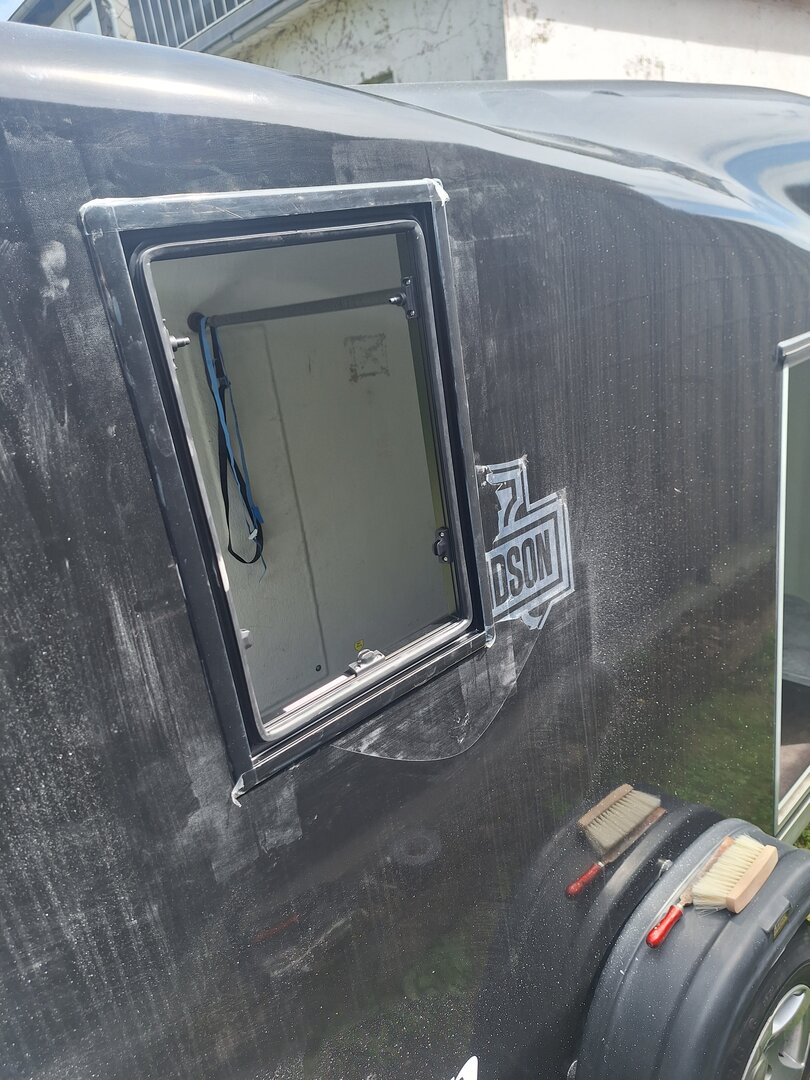

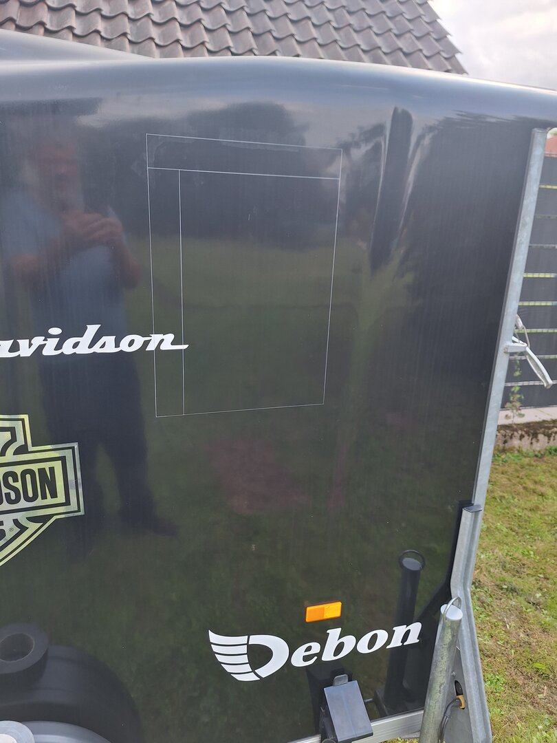

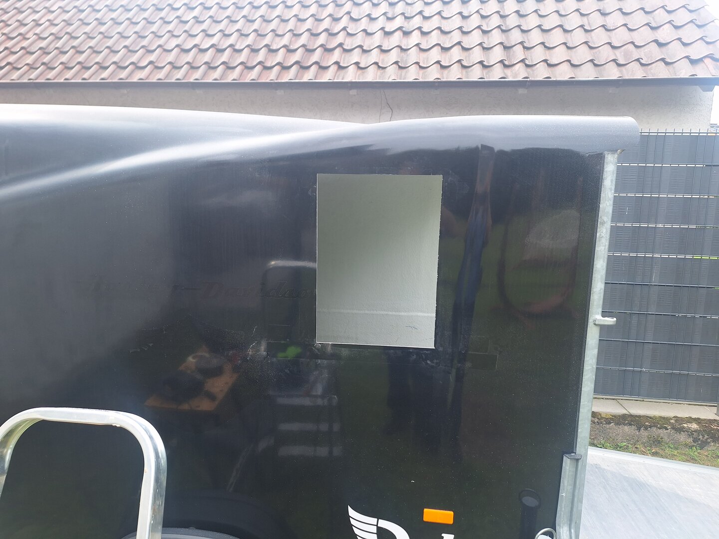

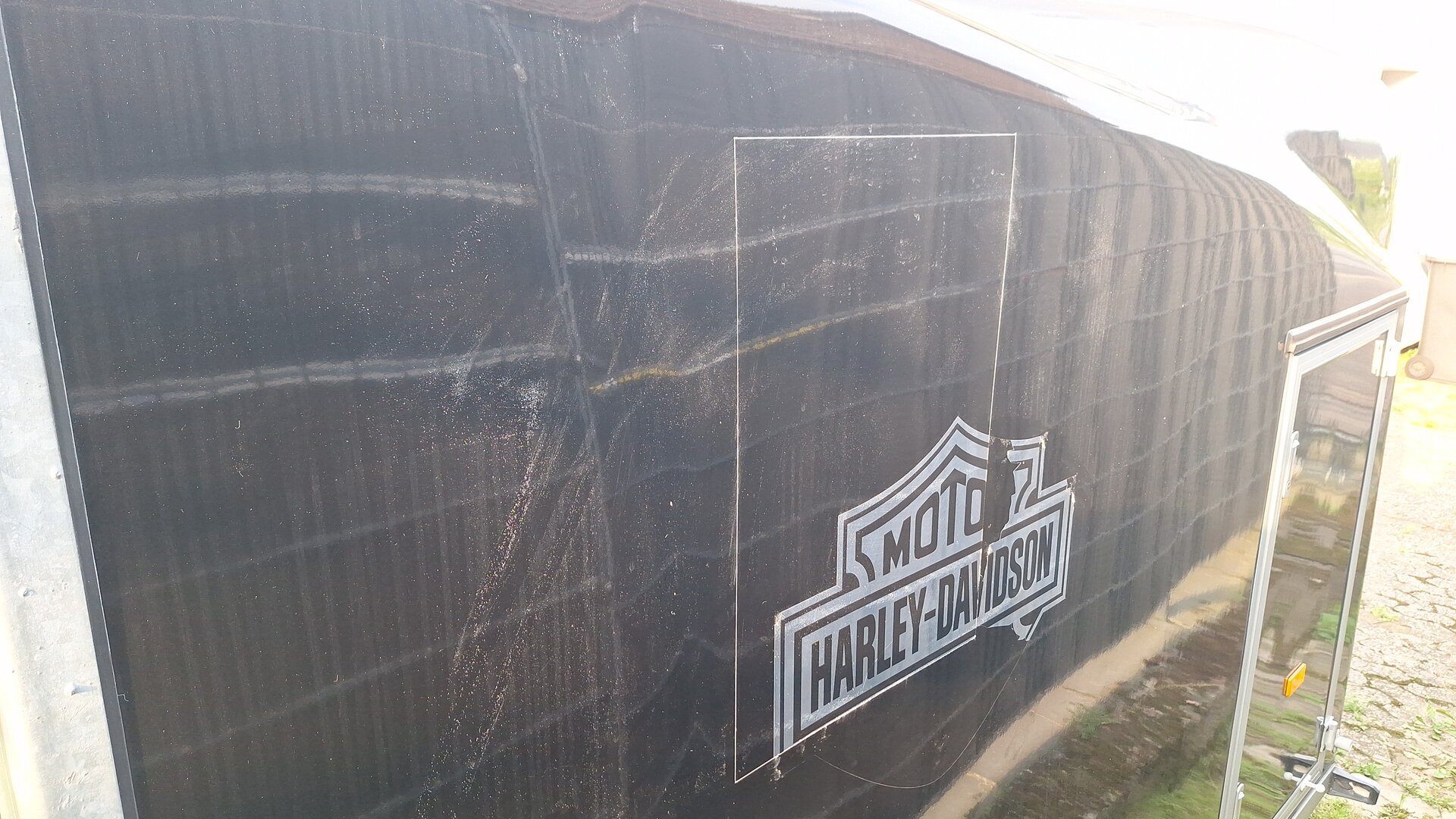

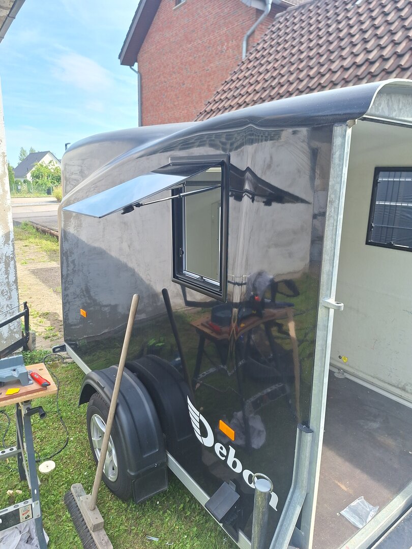

Dann ging es los mit der Dreck-Arbeit. Die Ausschnitte für die Fenster müssen in die GFK Hülle rein. Alles dreimal penibel ausgemessen. Der Fensterinnenrahmen diente als Schablone.

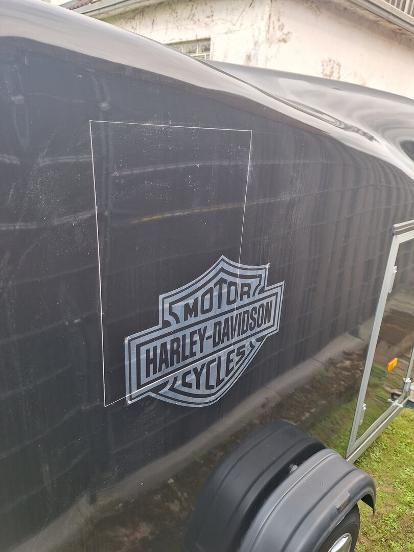

Parallel dazu hab ich die Aufkleber angefangen, zu entfernen.
Während der Vespa Sticker von der Heckklappe super abzuziehen war, hab ich bei den Harley Logos wirklich alle Schimpfwörter und Flüche aus meinem Wortschatz verwendet. Das letzte Dreckzeug. Dünn wie Alufolie und nur fitzelweise abzuknippeln.
MZ-HB
Beiträge: 431
Motor: MZ Bischoff
Chassis: Eigenbau
Re: Mal ein schnelles Zwischendurch Projekt
Beitrag von MZ-HB »

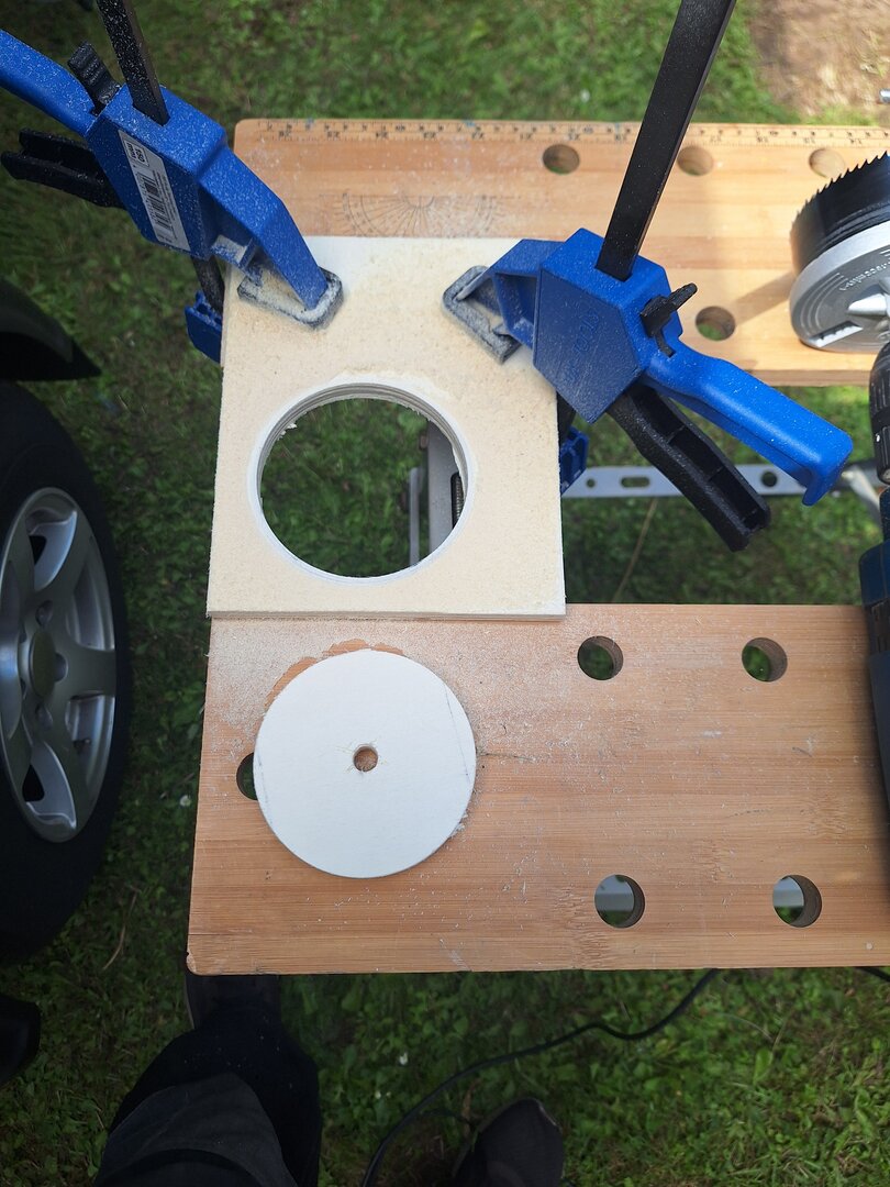

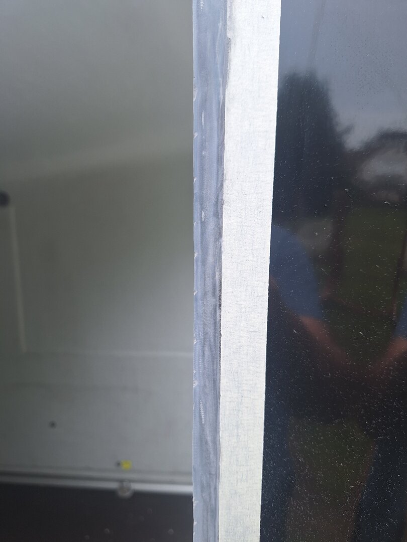

Der erste Ausschnitt ist gesägt, passt.
GFK mit der Stichsäge ausschneiden, war für mich auch Neuland. Relativ grobes Blatt, keinen Pendelhub...10cm geschnitten, Blatt im Arsch. Also just wieder zum Bieber gedüst und nen ganzes Sortiment Sägeblätter geholt. Letztendlich erwiesen sich dann die Blätter für Metall am geeignetsten.
Das erste Loch ist drin

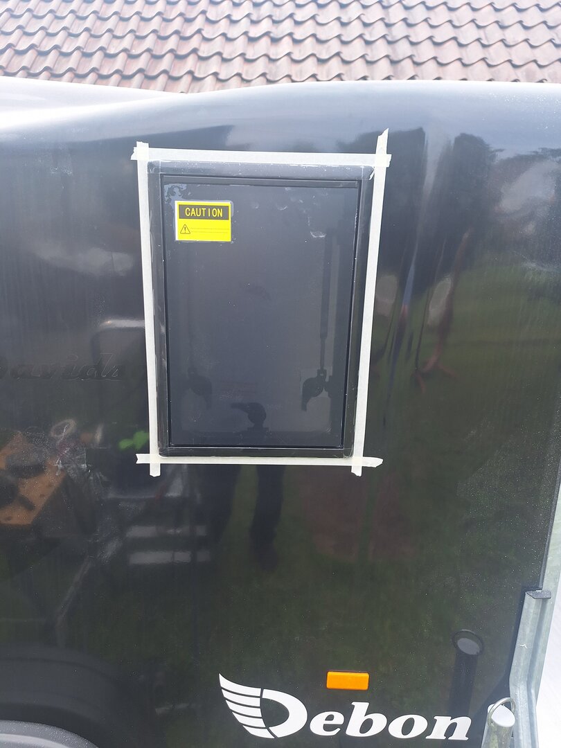

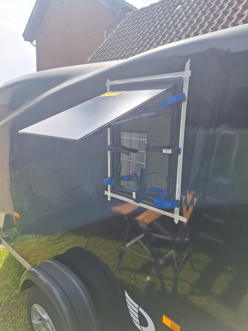

GFK abkleben, damit der Kleber nichts versaut
Probehalber einsetzen
Klebefläche anschleifen

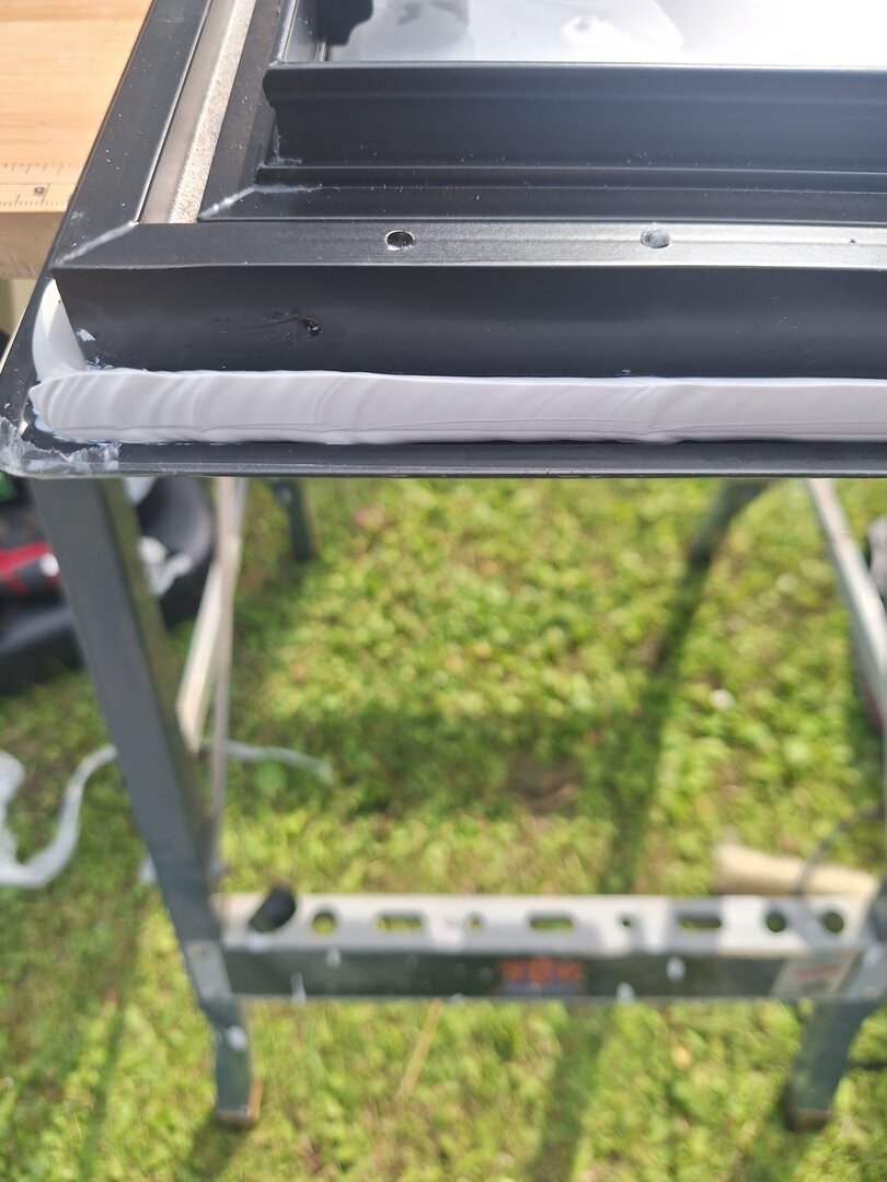

Klebstoff auf den Rahmen aufbringen
Fenster einkleben
Fenster einkleben

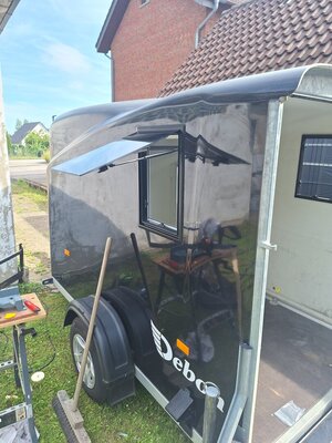

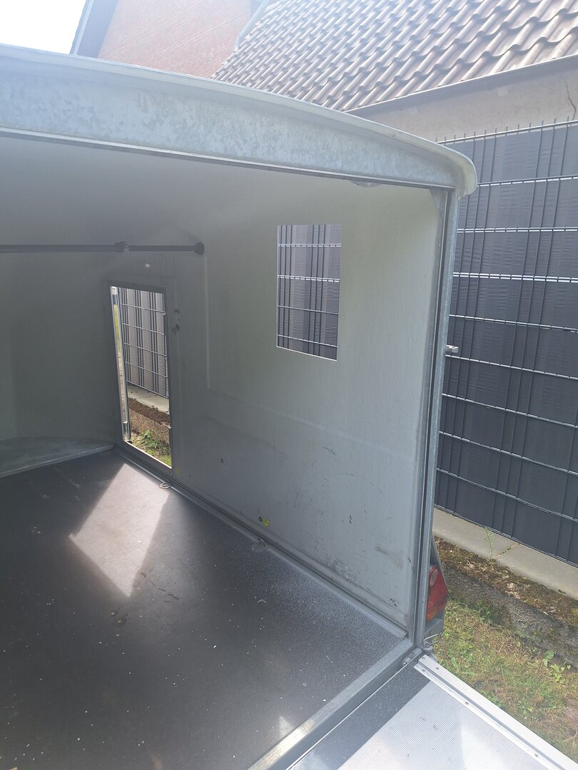

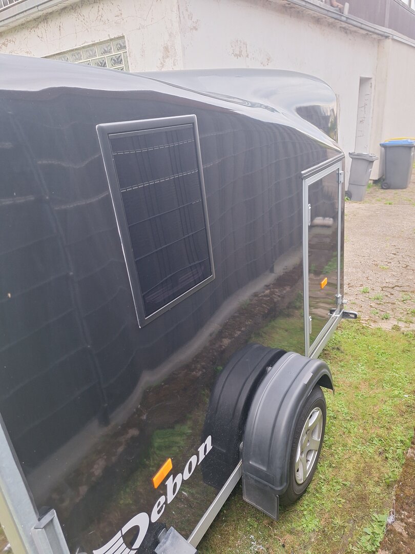

Die andere Seite bekam dann auch den Ausschnitt fürs Fenster. Da bin ich dann auch drauf gekommen, das man das Fenster aus dem Rahmen aushängen kann. :lol: Erleichtert die Montage mal deutlich.

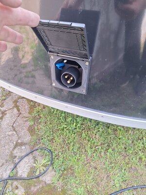

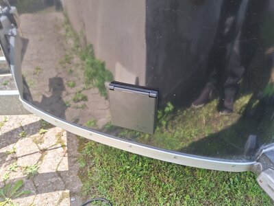

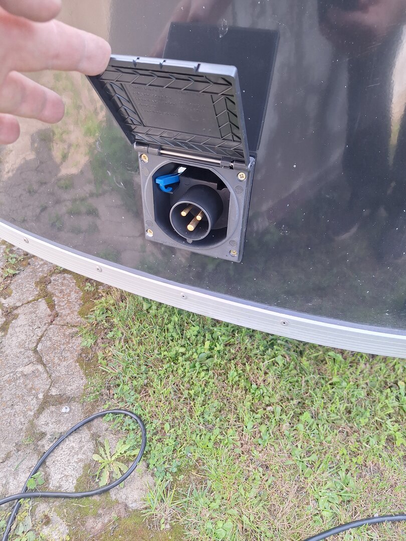

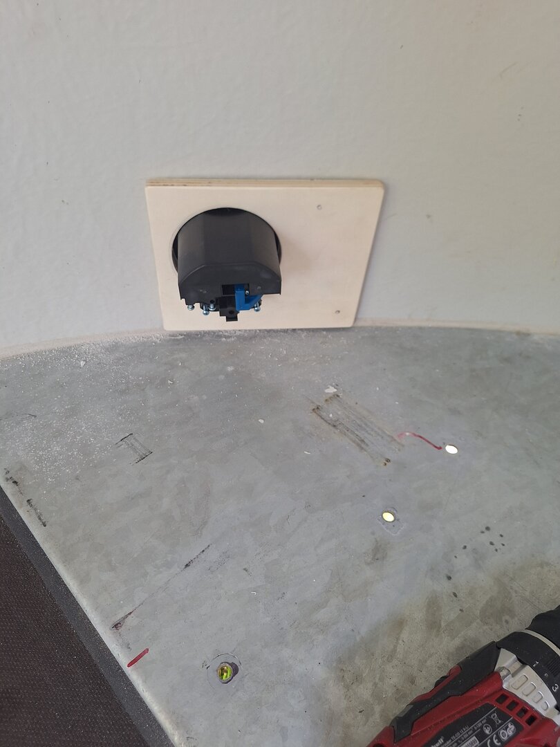

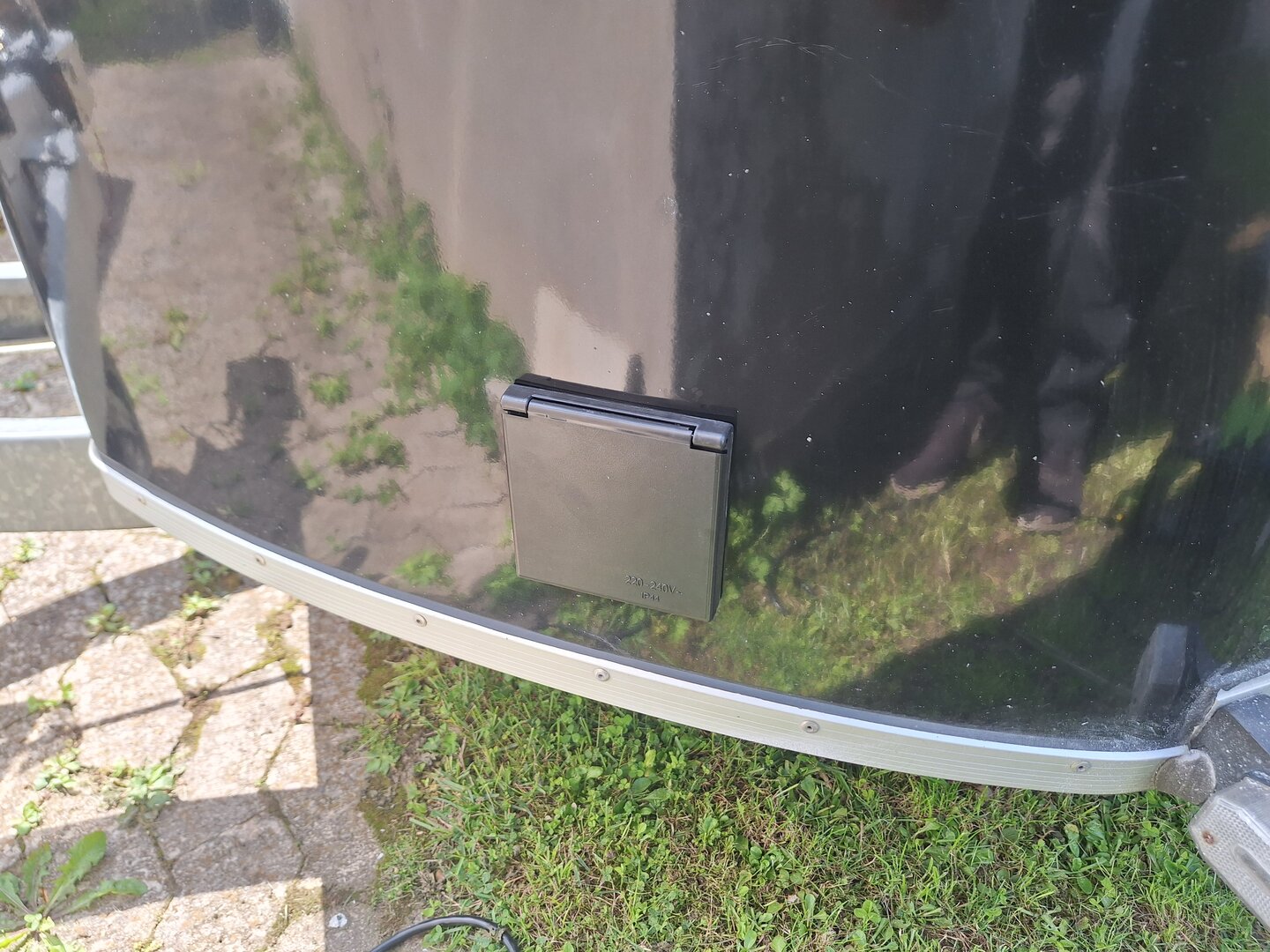

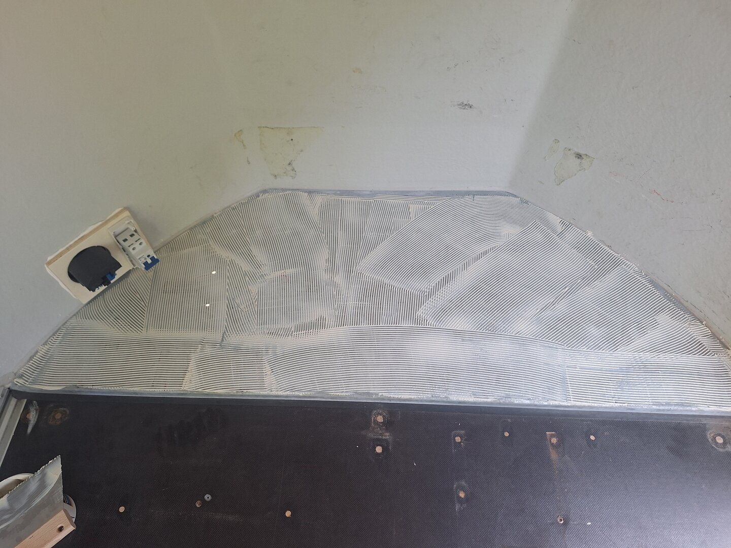

Im Bugbereich hab ich dann ein Loch geschnitten, wo die Landstrom Steckdose sitzt. Da die GFK Hülle nur ca 5-6mm stark ist, hab ich innen noch eine Verstärkungsplatte eingeklebt.

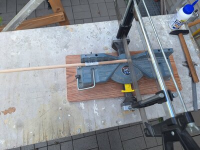

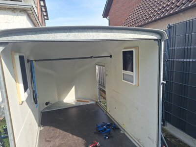

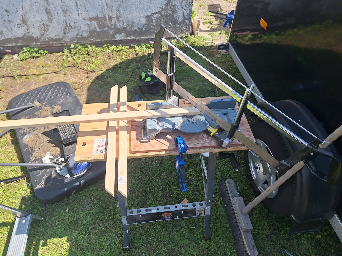

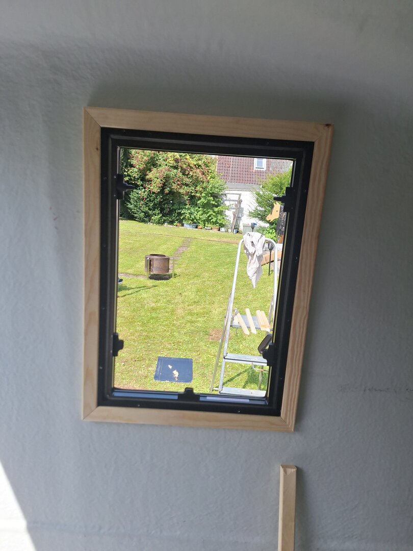

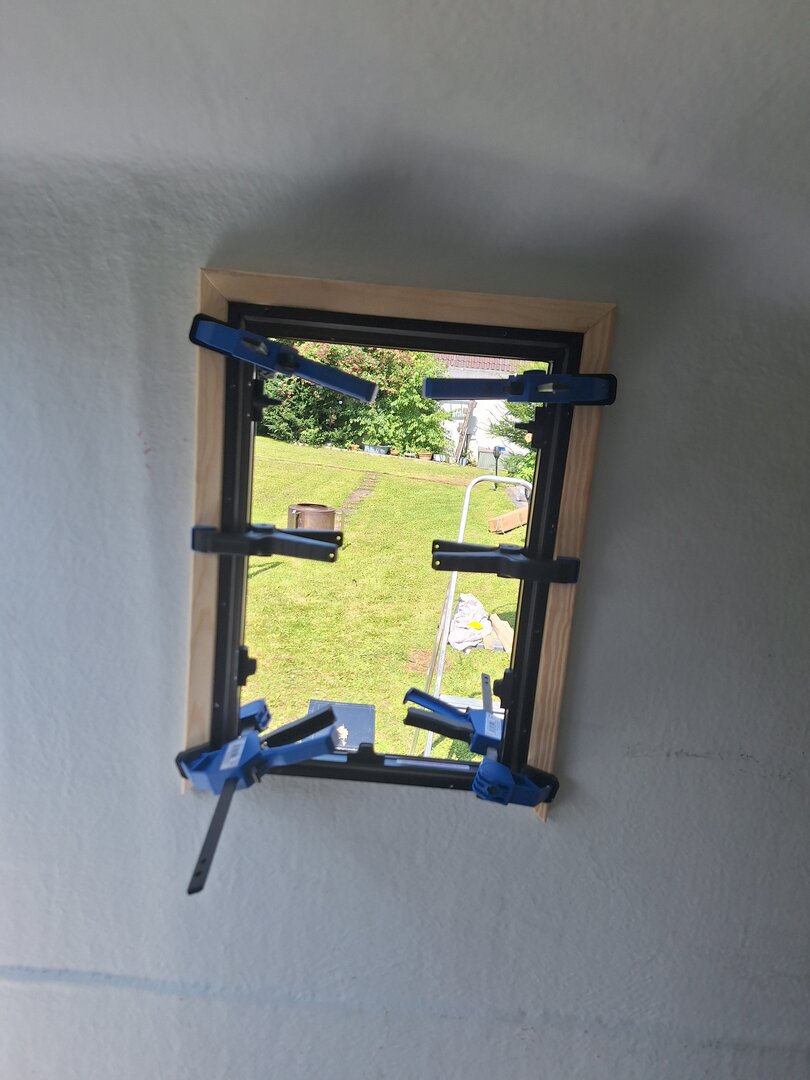

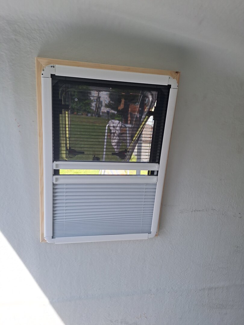

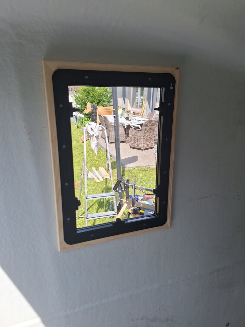

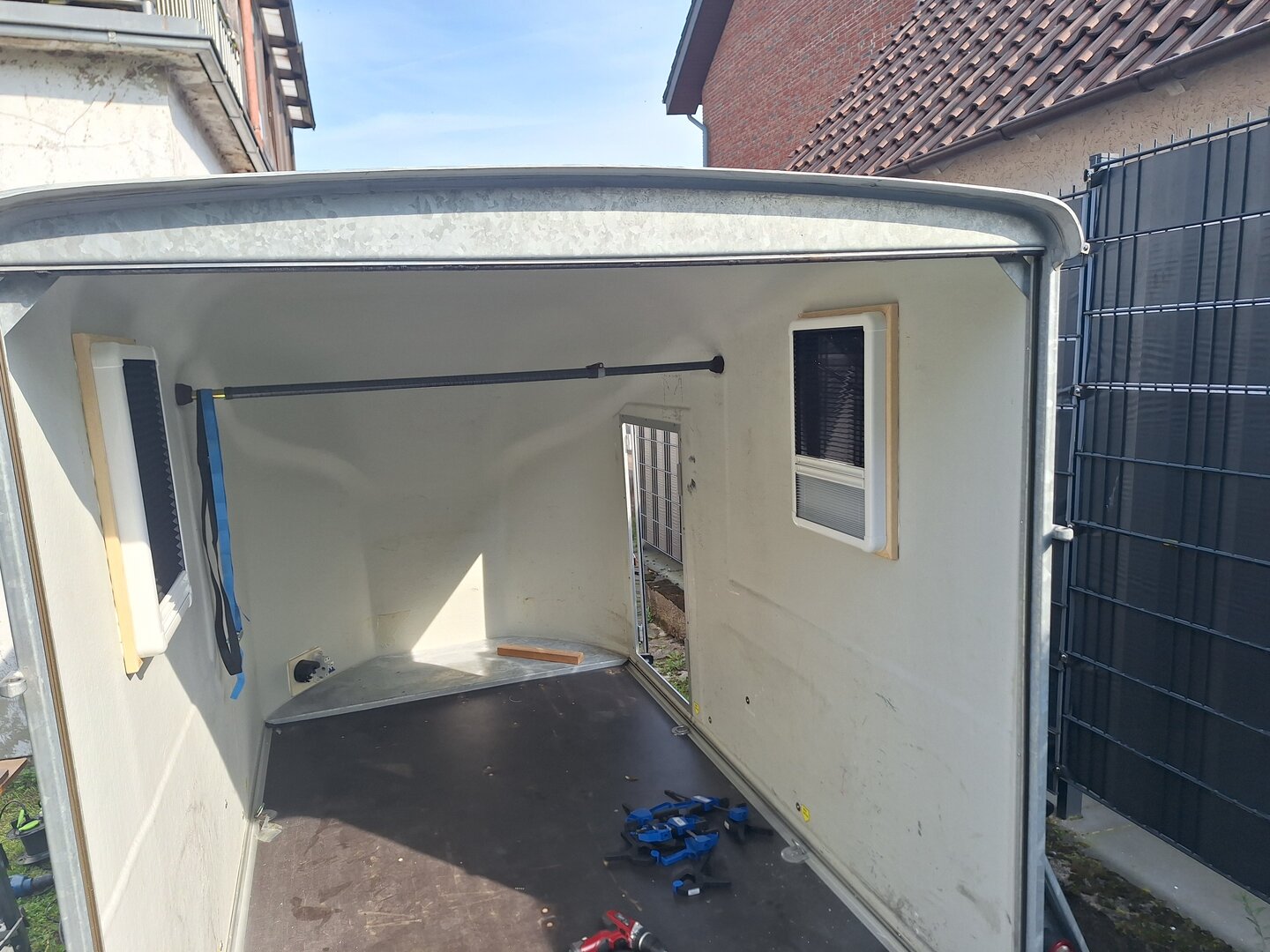

Die Fenster sind für eine Wandstärke 20-30mm vorgesehen. Hier musste ich dann etwas improvisieren und einen Füllrahmen fertigen. Dafür gab's beim Bieber wieder fertige Leisten in Meterware. Das ganze mit der Kappsäge zurecht gefiedelt und am GFK Body verklebt.
Der Innenrahmen wird mit dem Außenrahmen verschraubt und der Holzrahmen dient dazu, um den nötigen Spanndruck zu erzeugen.
Ich hab zu den Fenstern gleich die passenden Rollo-Kassetten mit bestellt, diese verfügen über Plissee und Moskitonetz. So bissel Luxus darf schon sein.
Die Rollo-Kasseten sind dann auf den Holzrahmen geschraubt.

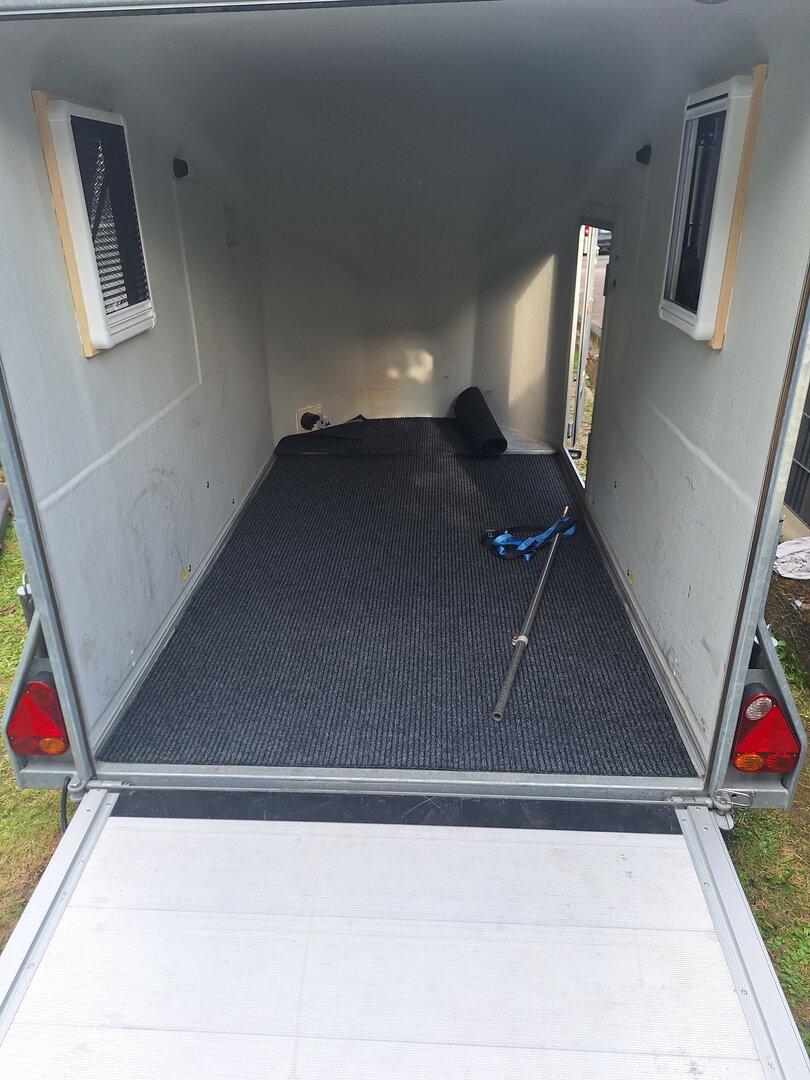

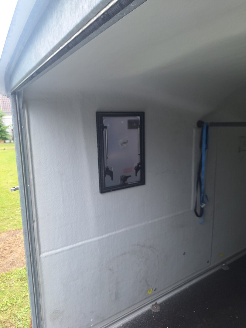

Beide Fenster sind fertig verbaut.

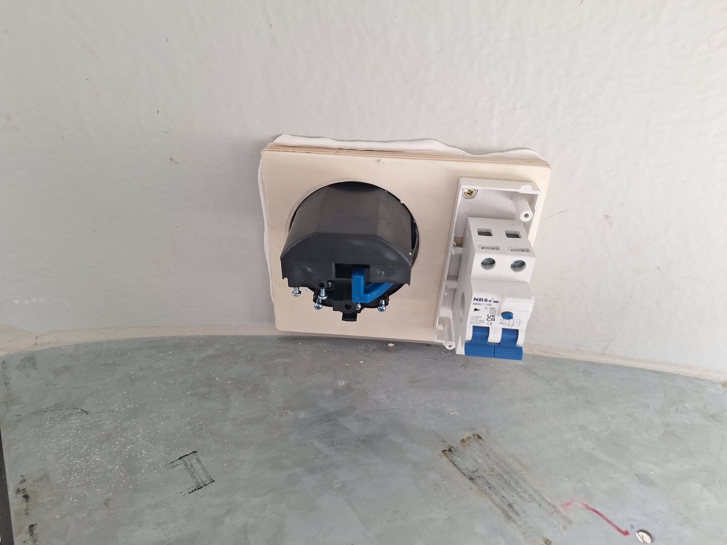

Die Einspeisedose für den Stromanschluss ist fertig verbaut und auch der FI Schalter ist montiert.
Jetzt geht's ans Wohnliche.

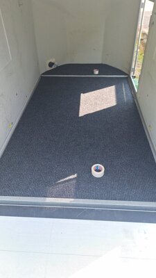

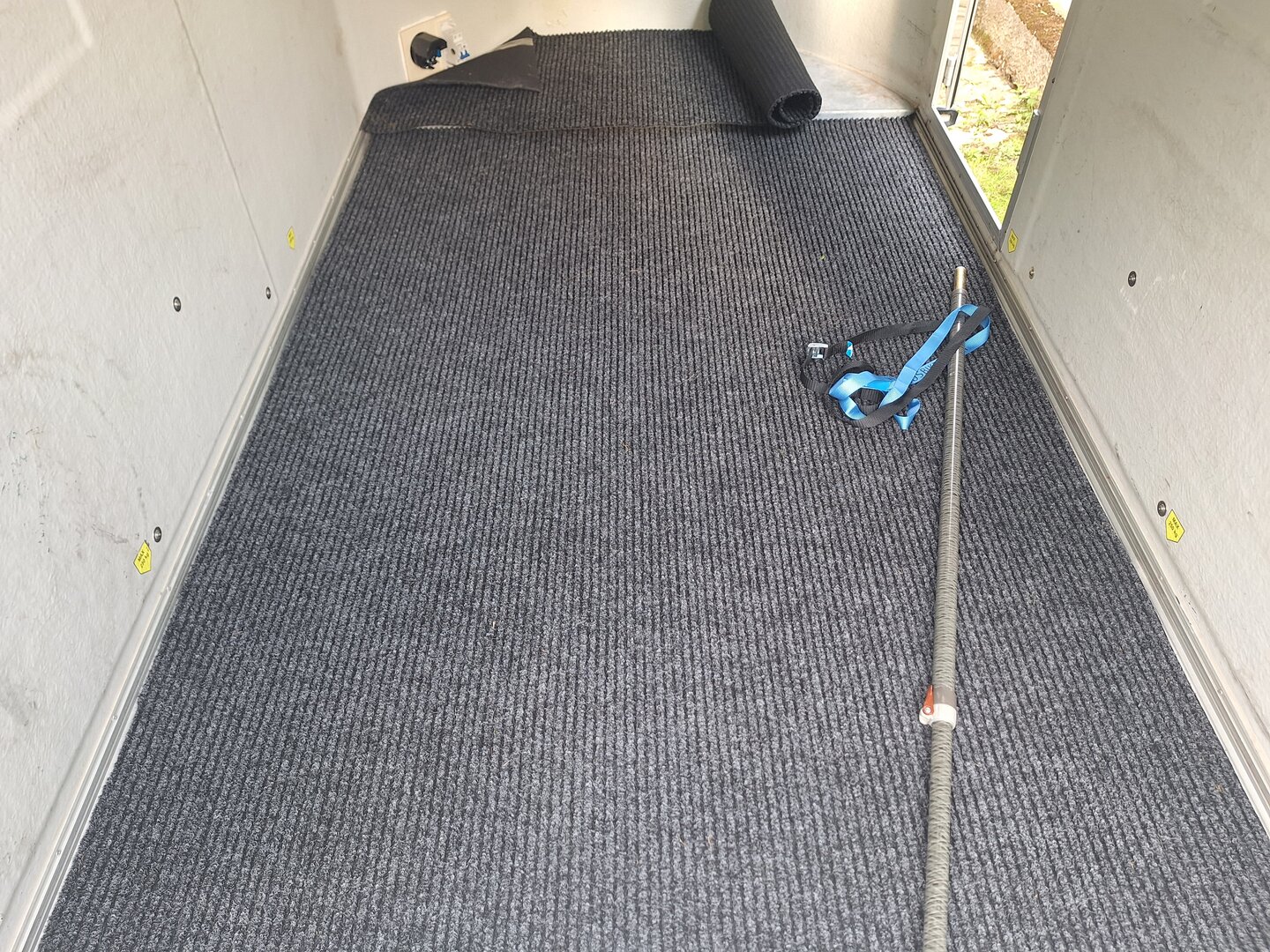

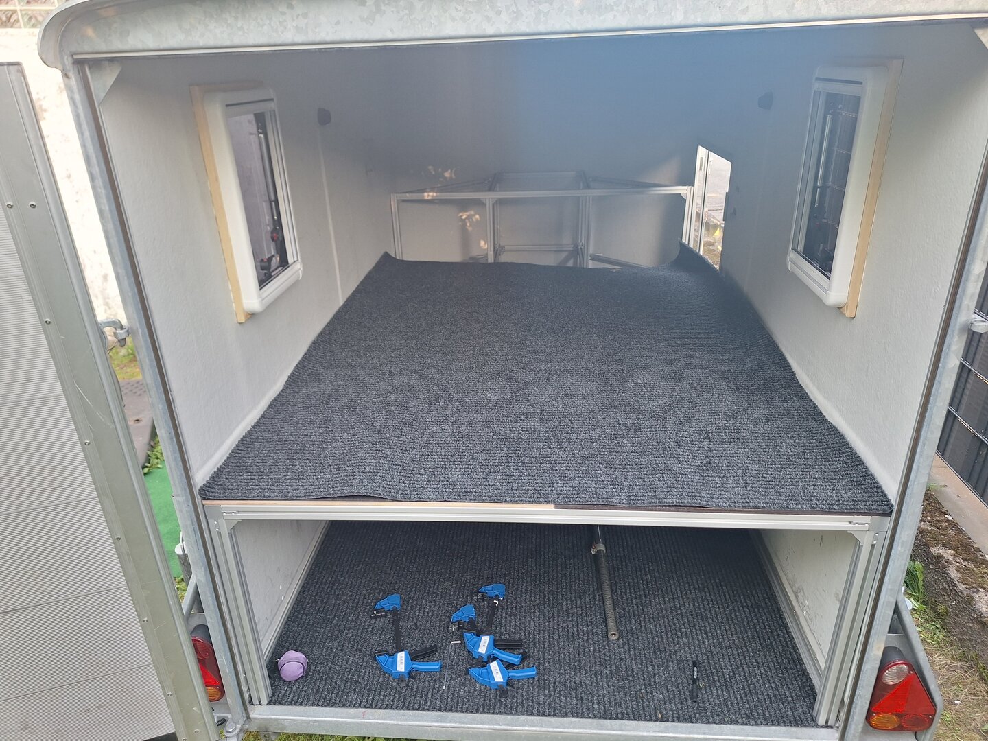

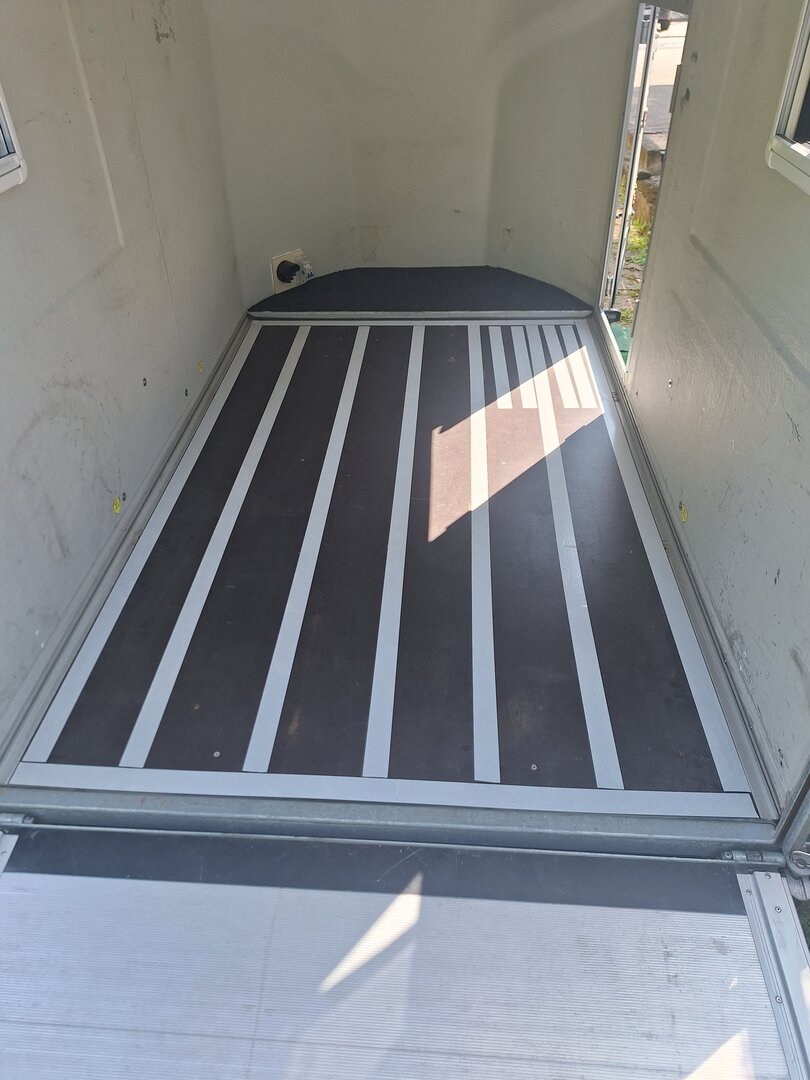

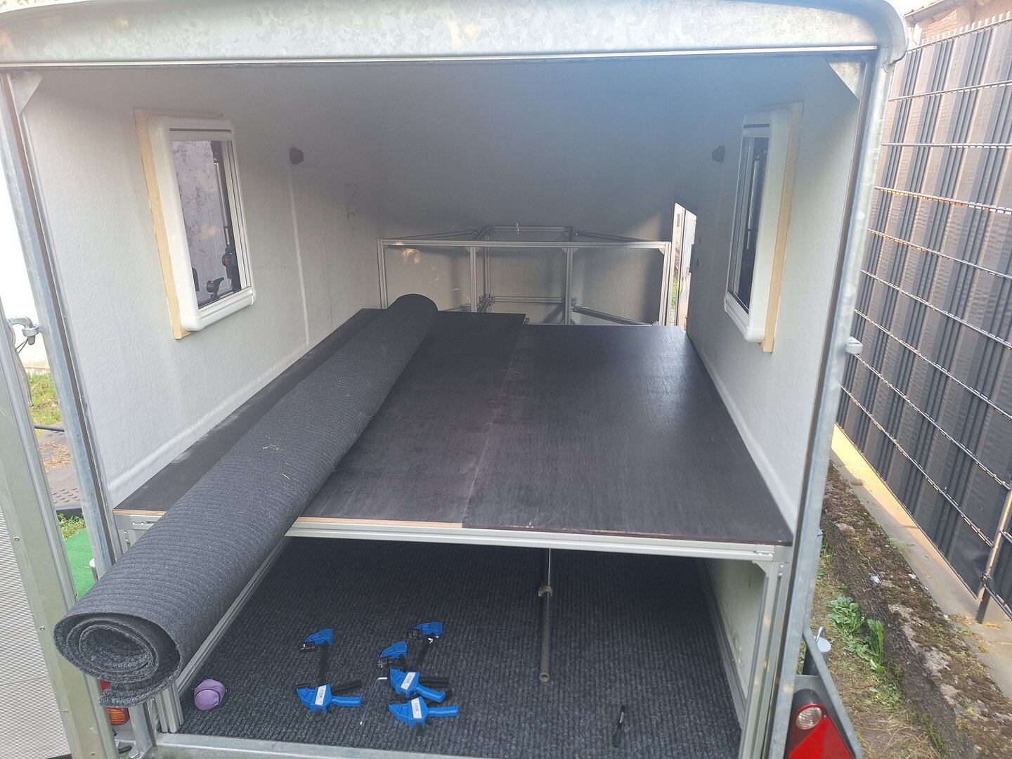

Ich hab mir für Boden und Plattform Autoteppich grob zurecht schneiden lassen, das ganze dann auf Maß geschnitten und ausgelegt...passt.
Anschlussdose komplettiert und eingebaut
FI Schalter eingebaut
Zweites Fenster auch komplett
Fenster fertig, grob durch wischen

Carpet anpassen
Carpet anpassen

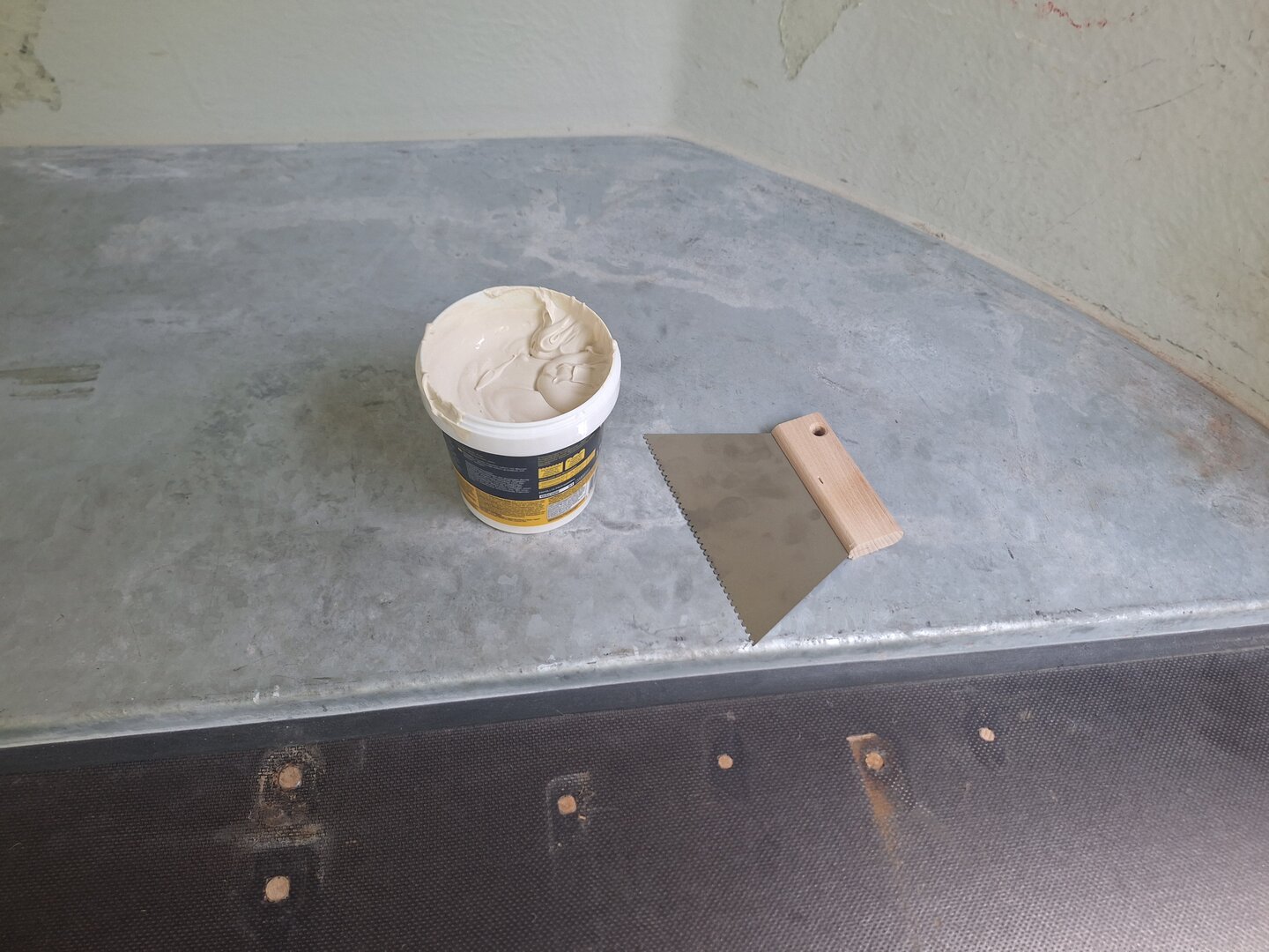

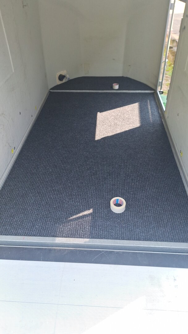

Als nächstes stand nun das Teppich verkleben auf dem Plan. Da man ja beim be und entladen des Hängers ja immer mal was hin und her schiebt, hab ich mich fürs Verkleben entschieden.
Im Bugbereich ist der Boden aus Blech, dort hab ich mit Teppichkleber gearbeitet.
Auf dem Holzboden hab ich nur gutes Teppichklebeband verwendet. Falls der Belag da mal verschlissen oder verschmutzt ist, lässt er sich besser auswechseln.

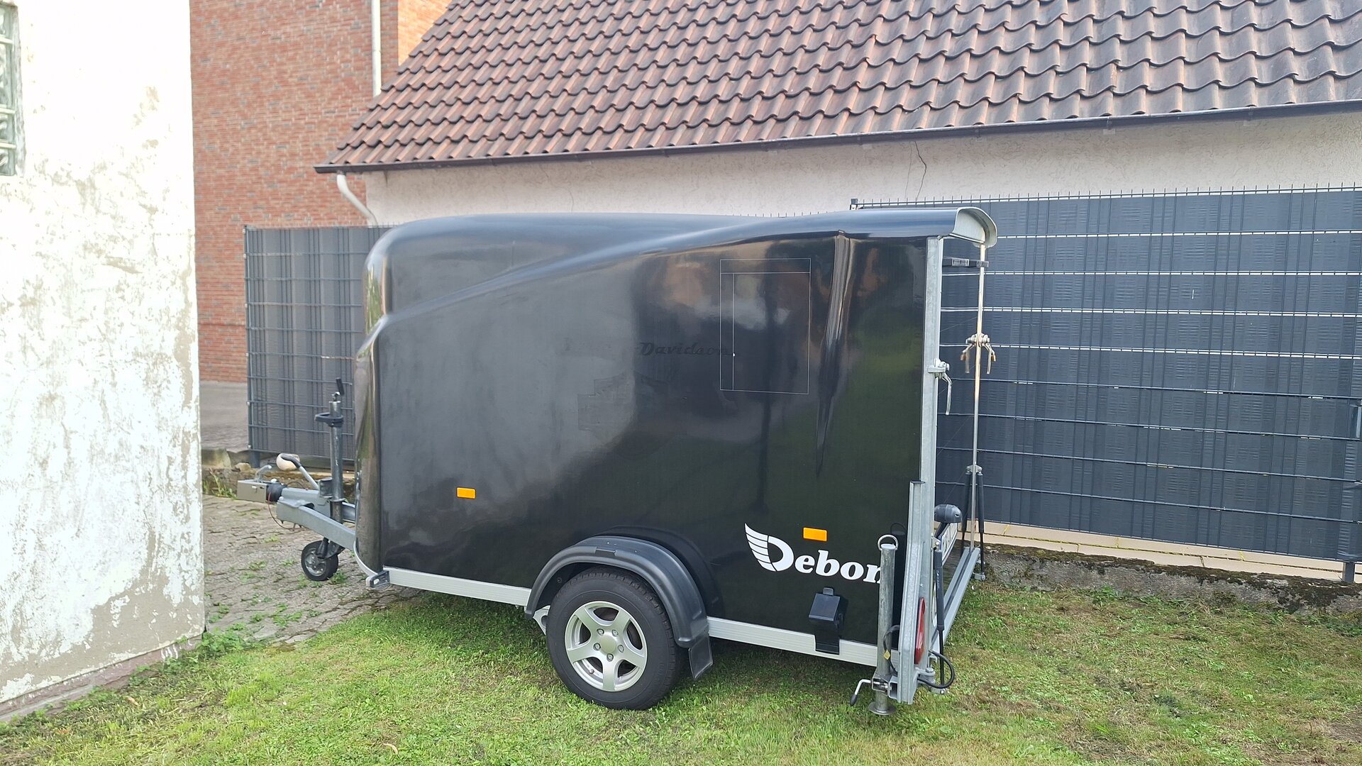

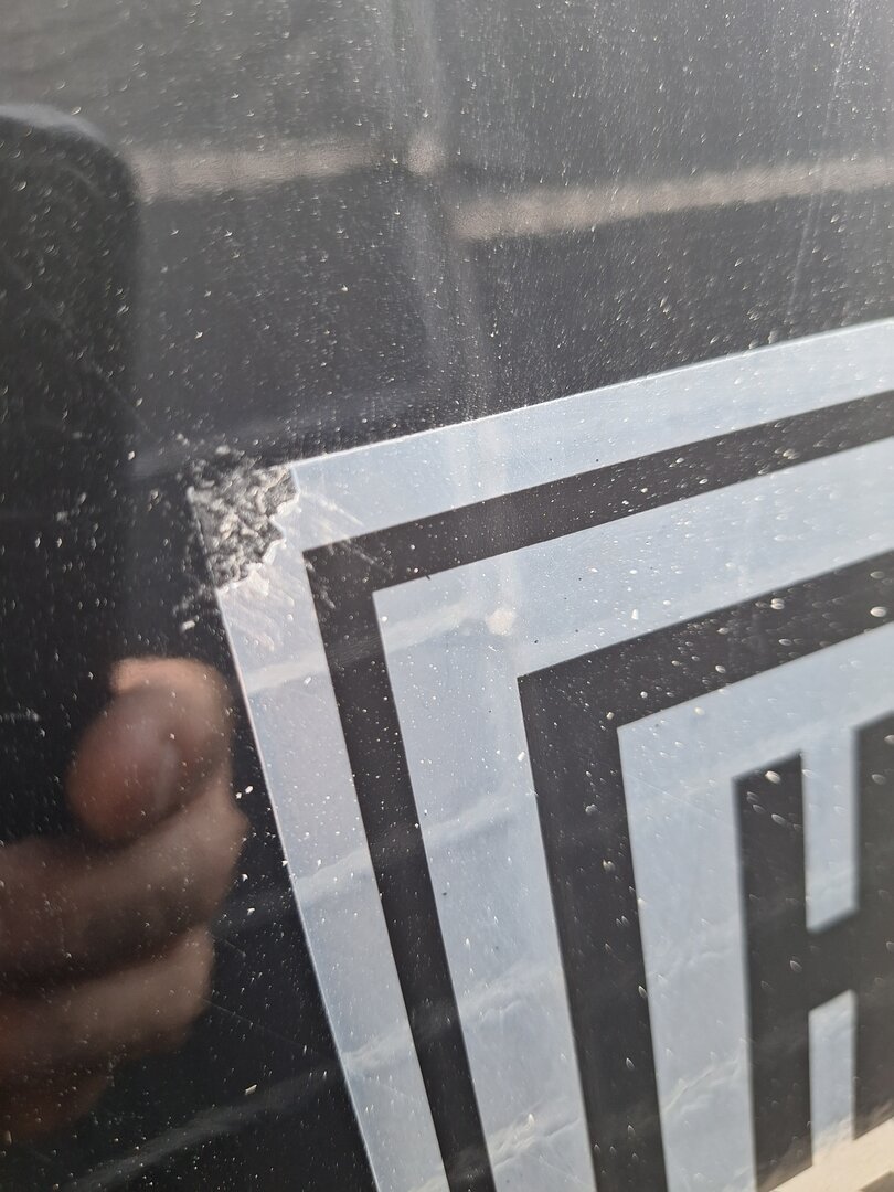

Beim entfernen des Vespa Logo's an der Heckklappe kam dann leider ein Lackschaden zum Vorschein. Da mich solche Macken extrem nerven, hab ich direkt mal nen Sticker geplottet, um das ganze zu verstecken. Da der Hänger eh noch mehr Kriegsbemalung bekommt, ist das schonmal der Anfang und ich muss nicht jeden Tag auf die Macke gucken.

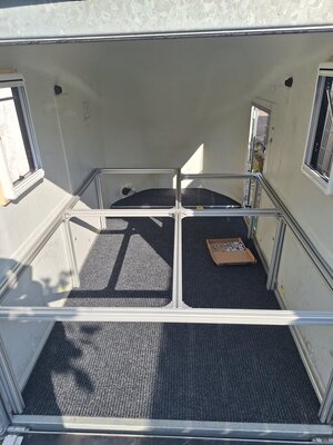

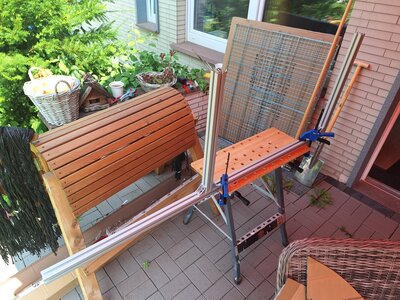

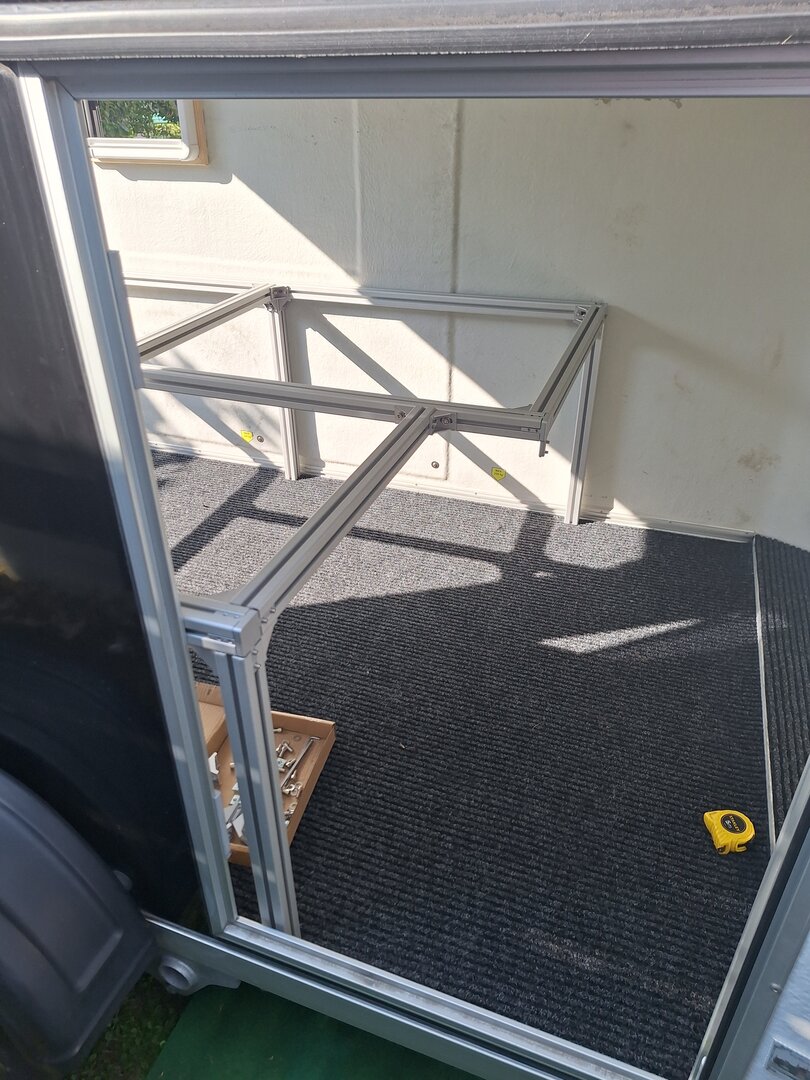

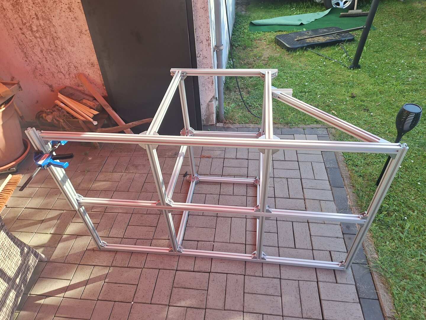

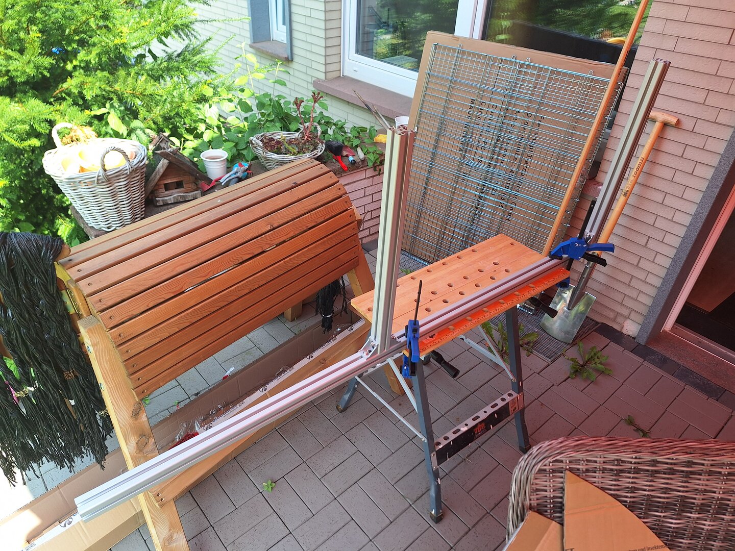

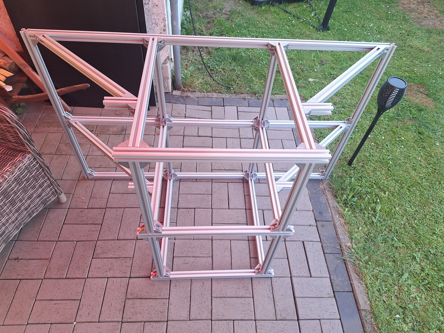

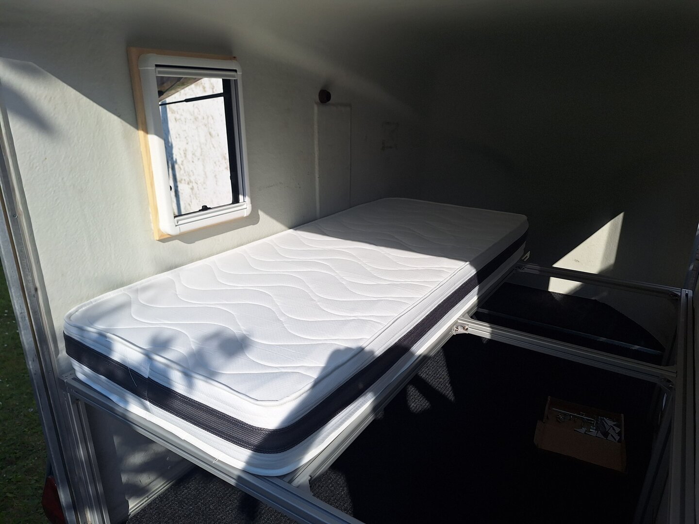

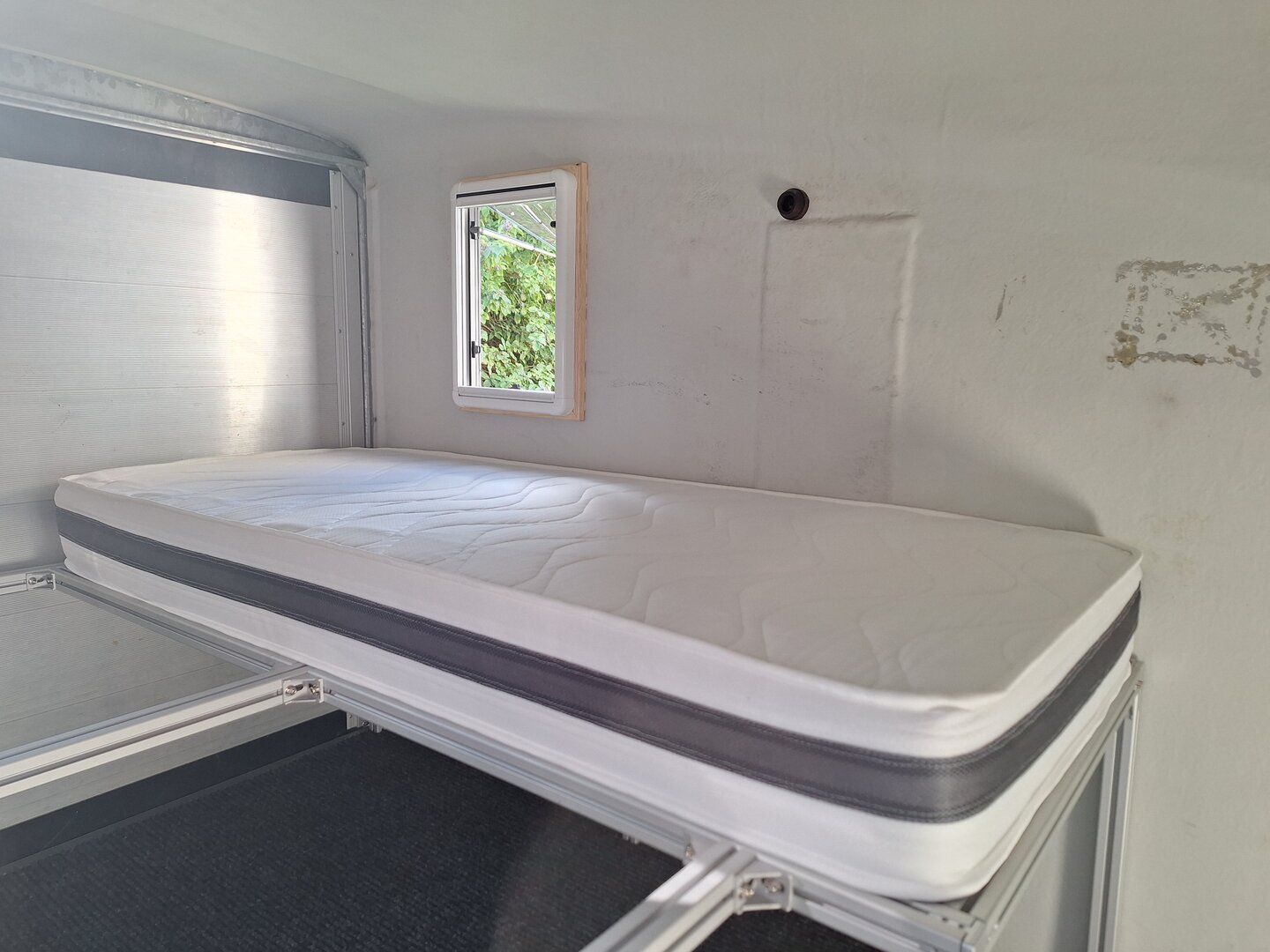

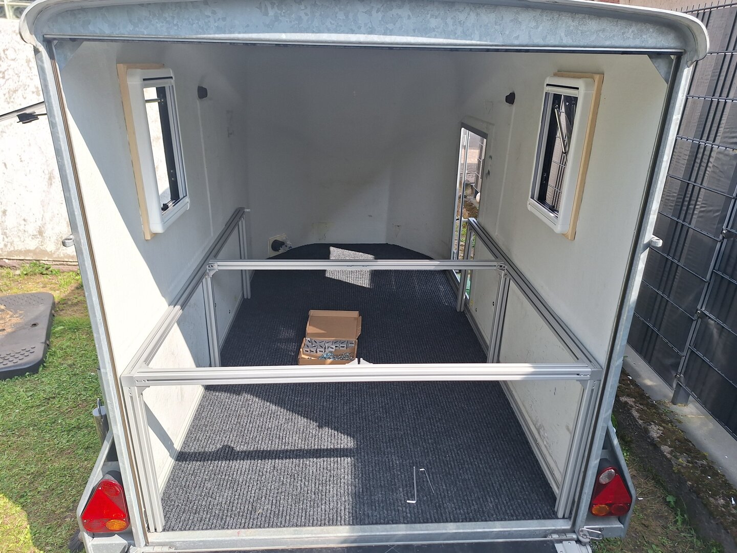

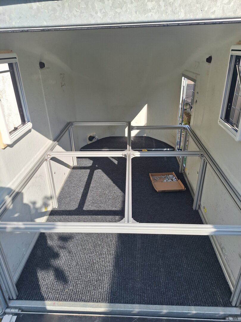

Der Teppich ist verklebt, nun geht's an den Bau des Plattform-Gestells.

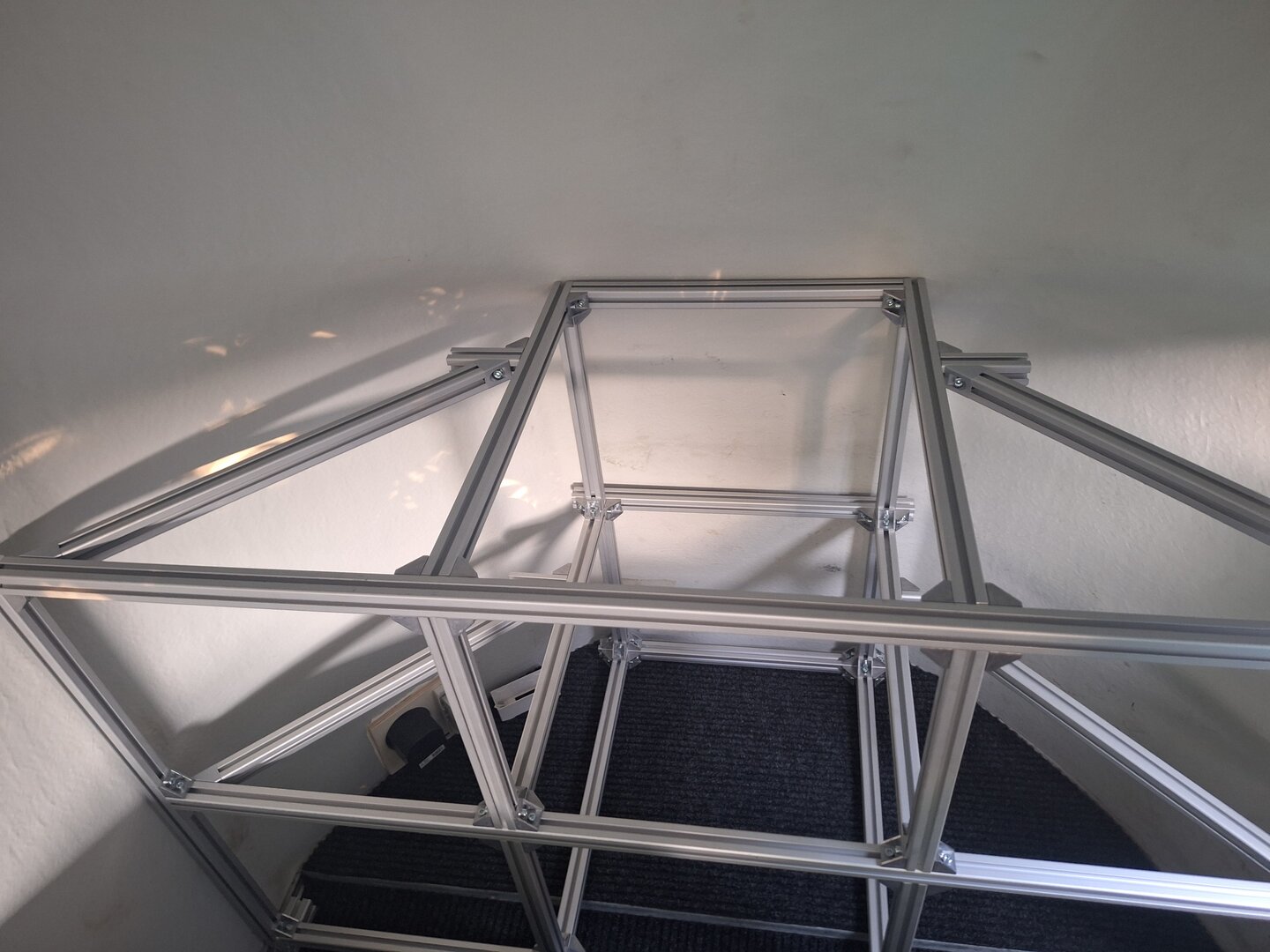

Als Material hierfür habe ich Profilalu in 40×40 auf Maß bestellt. Zusammen mit dem ganzen Montagematerial wie Winkel, Eckverbinder,Kappen etc kam da echt ne gepfefferte Rechnung zusammen.
Das Gestell misst auf der langen Seite 1,90m, auf der kurzen Seite 1,70m und in der Breite 1,50m.
Ich bin mit 1,85m relativ groß, deswegen auch meine Liegefläche halt länger. Sollte meine Frau bzw meine Tochter doch mal drin schlafen, reichen für beide 1,70m Länge aus. Nachteil ist halt, das das Gestell etwas in die Tür ragt. Aber das ist weder störend noch behindernd.

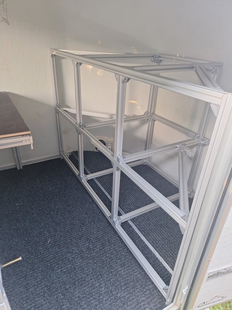

Weiter ging es nun mit dem Bau des Bugregals.
Gibt's zwar fertig aus gekanteten Blech vom Hersteller, sieht aber zum kotzen aus und kostet 500Euro. Da bau ich mir lieber selber was, nach meinen Bedarf.
Zum Einsatz kam wieder Aluprofil, diesmal in 30x30.
Allerhand Montagegedöns dazu sorgten für das nächste Loch im Portemonnaie.
Das Regal soll zwei Euroboxen beherbergen, seitlich noch Stauraum für Geraffel und on top soll eine Arbeitsplatte drauf, quasi als Mini Küche.

Gestell Bugregal einpassen
Gestellt für Bugregal eingesetzt
