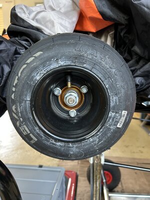

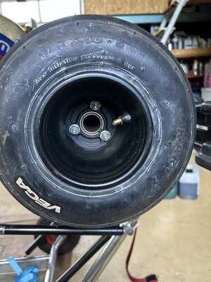

Bei mir leider nicht.
Hinten:
Vorne:

Das sieht für mich nach Seniorfelgen aus. Hinten ist umbauen kein Problem, da passt der Lochkreis ja. Vorne einfach den Radstern ab und andere Felge rauf.

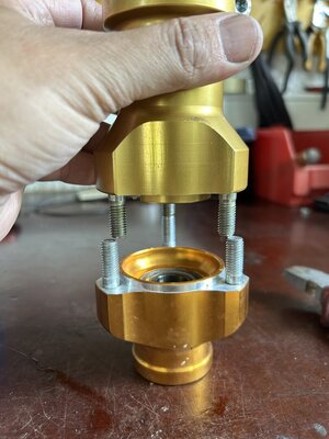

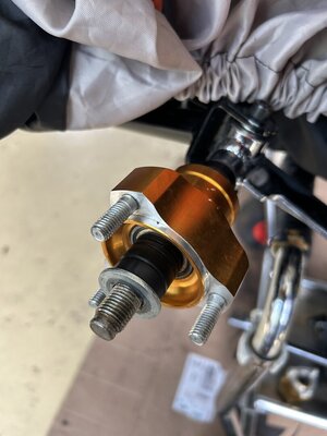

Nabe vorne

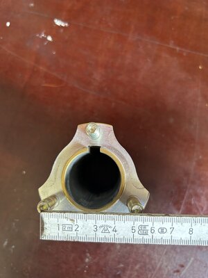

Nabe hinten
Vorne und hinten unterschied (58mm vs 52mm)
Die Achse hat hinten 35mm Durchmesser

Einfach einen Felgensatz für Bambini/Mini holen und gut ist. 😉
Den Lochkreis misst man auch nicht von Bolzen zu Bolzen, sondern von Mitte zum Bolzen x2.
Sprich:
Von Mitte zu Bolzen = Radius
Durchmesser/Lochkreis = Radius x2
