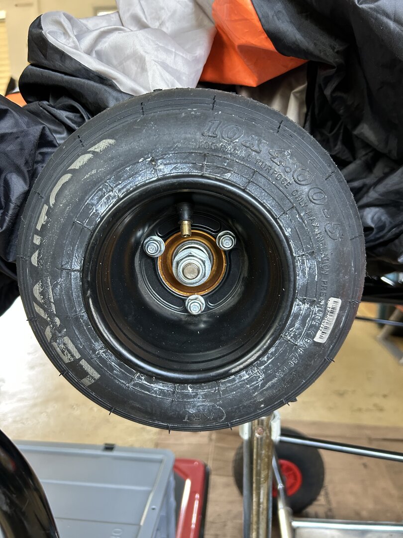

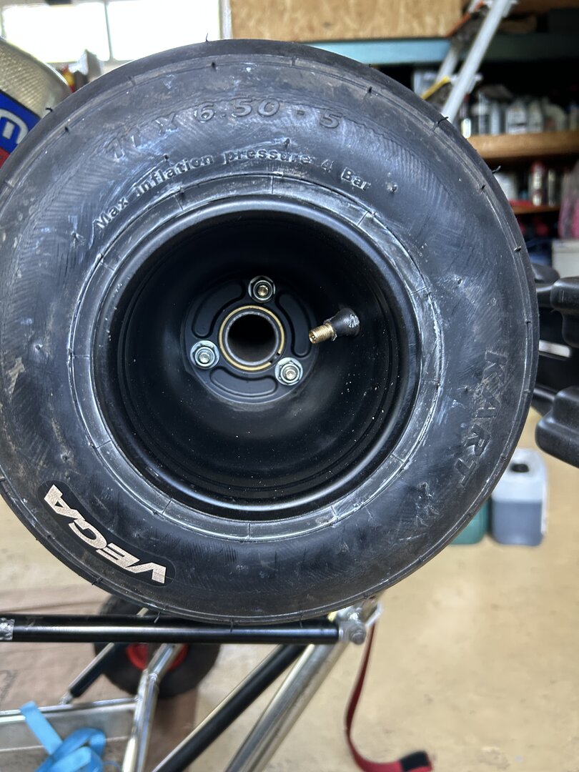

Bei mir leider nicht.
Hinten:
Vorne:

Das sieht für mich nach Seniorfelgen aus. Hinten ist umbauen kein Problem, da passt der Lochkreis ja. Vorne einfach den Radstern ab und andere Felge rauf.

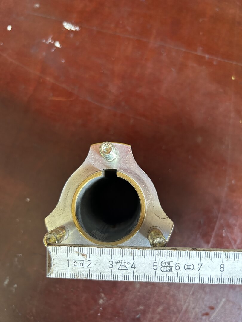

LK hinten könnte auch 50mm gemessen sein.
Für die zentrale Aufnahme vorne passt 17mm Durchmesser des Achsschenkels?
Poste gleich Bilder wo man den Unterschied vorne 58mm (kann ja jetzt Weg) und hinten rund 50/52mm...

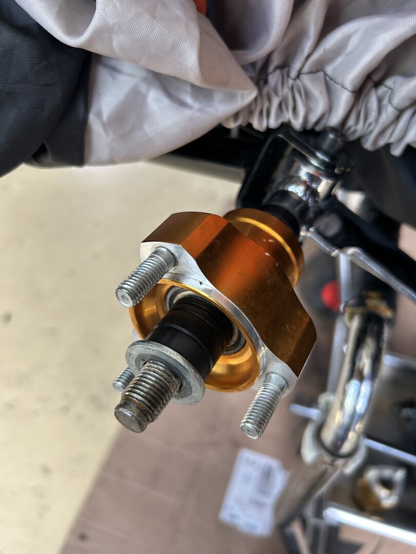

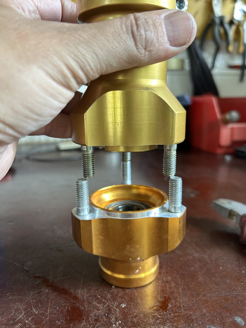

Nabe vorne
Nabe hinten
Vorne und hinten unterschied (58mm vs 52mm)
Die Achse hat hinten 35mm Durchmesser
