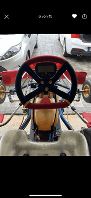

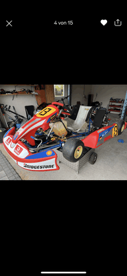

Um was für ein Chassis handelt es sich hier?

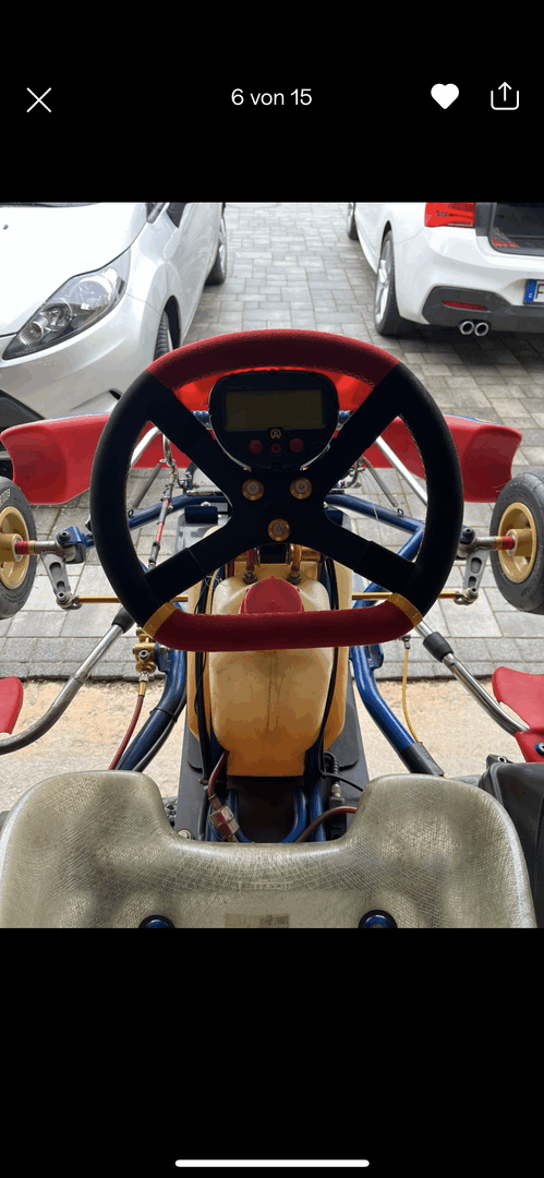

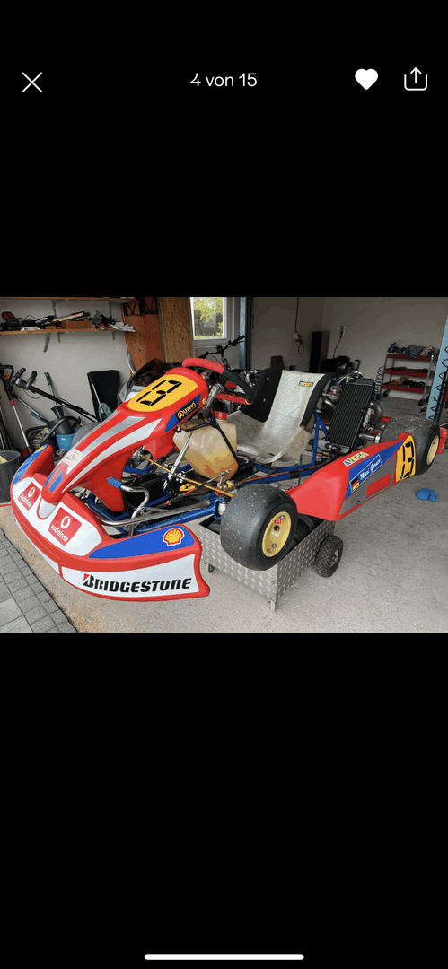

Kann mir jemand sagen, um was für einen Rahmen es sich hier handelt?

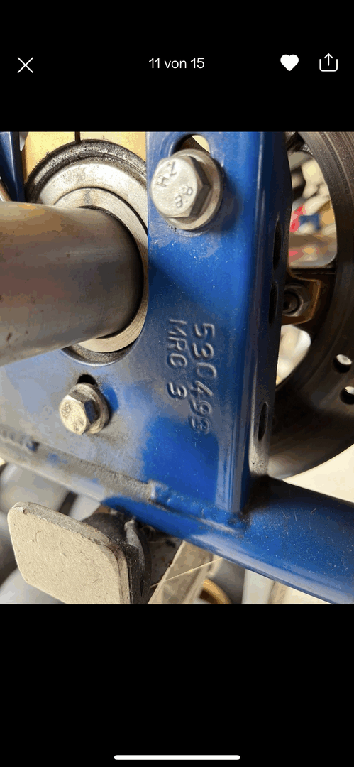

Sieht nach Birel Ende der 90er / Anfang 2K aus.
Ist auf der Querstrebe hinter dem Sitz keine Plakette mit den Daten?
