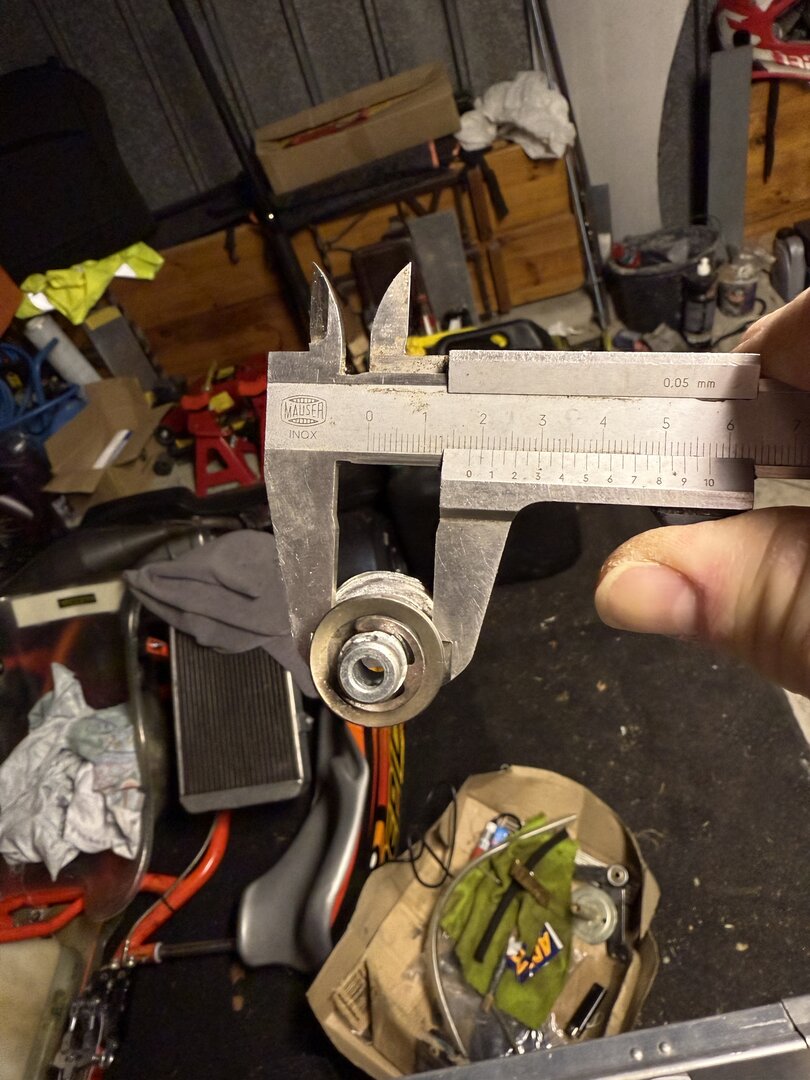

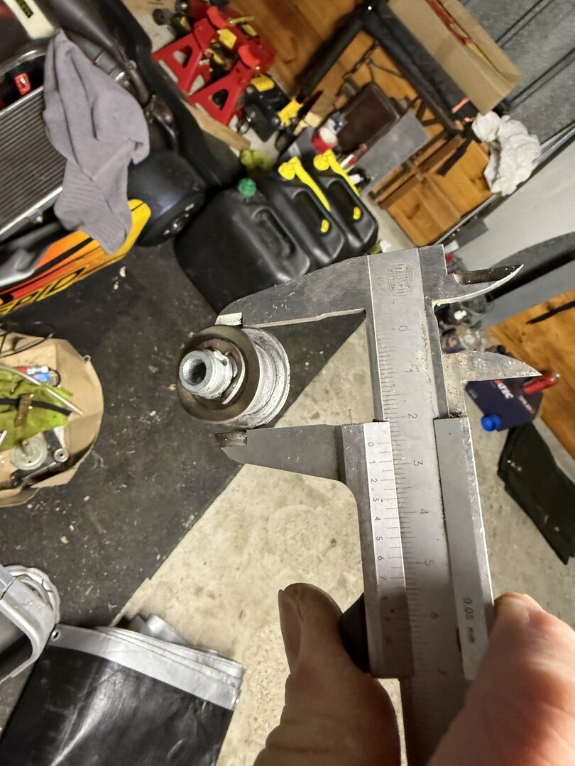

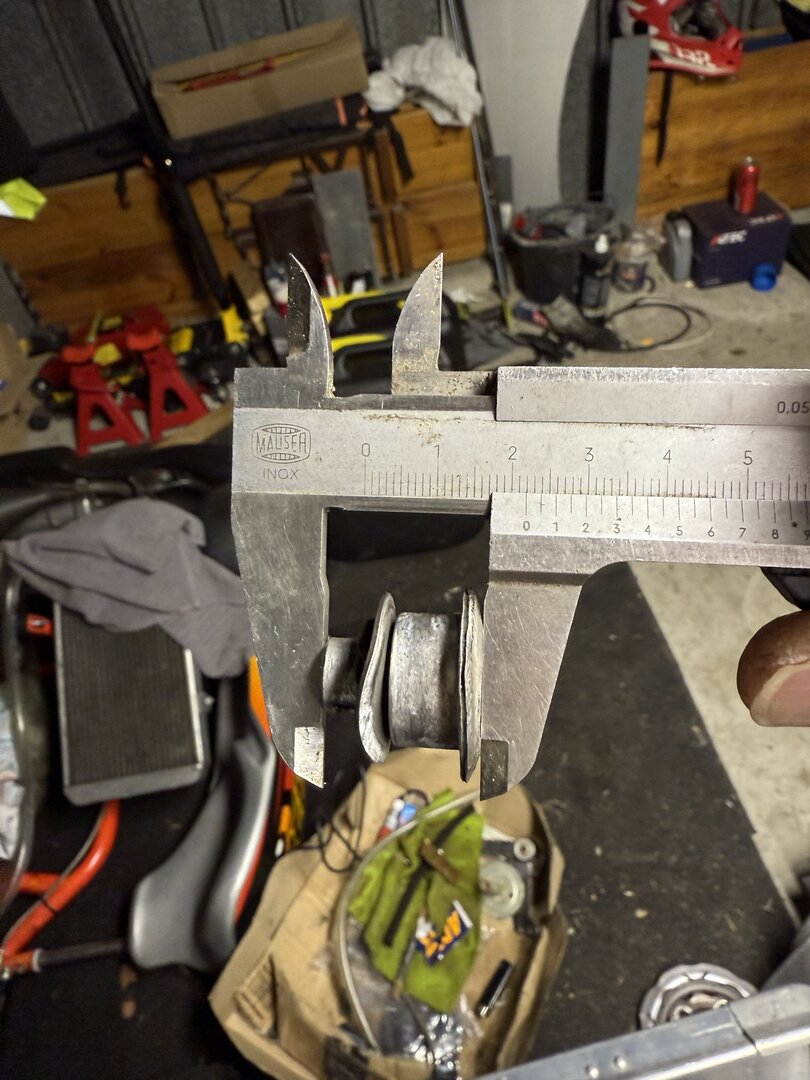

Ich habe Bilder angehängt von den Maßen von einem Bolzen den ich noch habe.

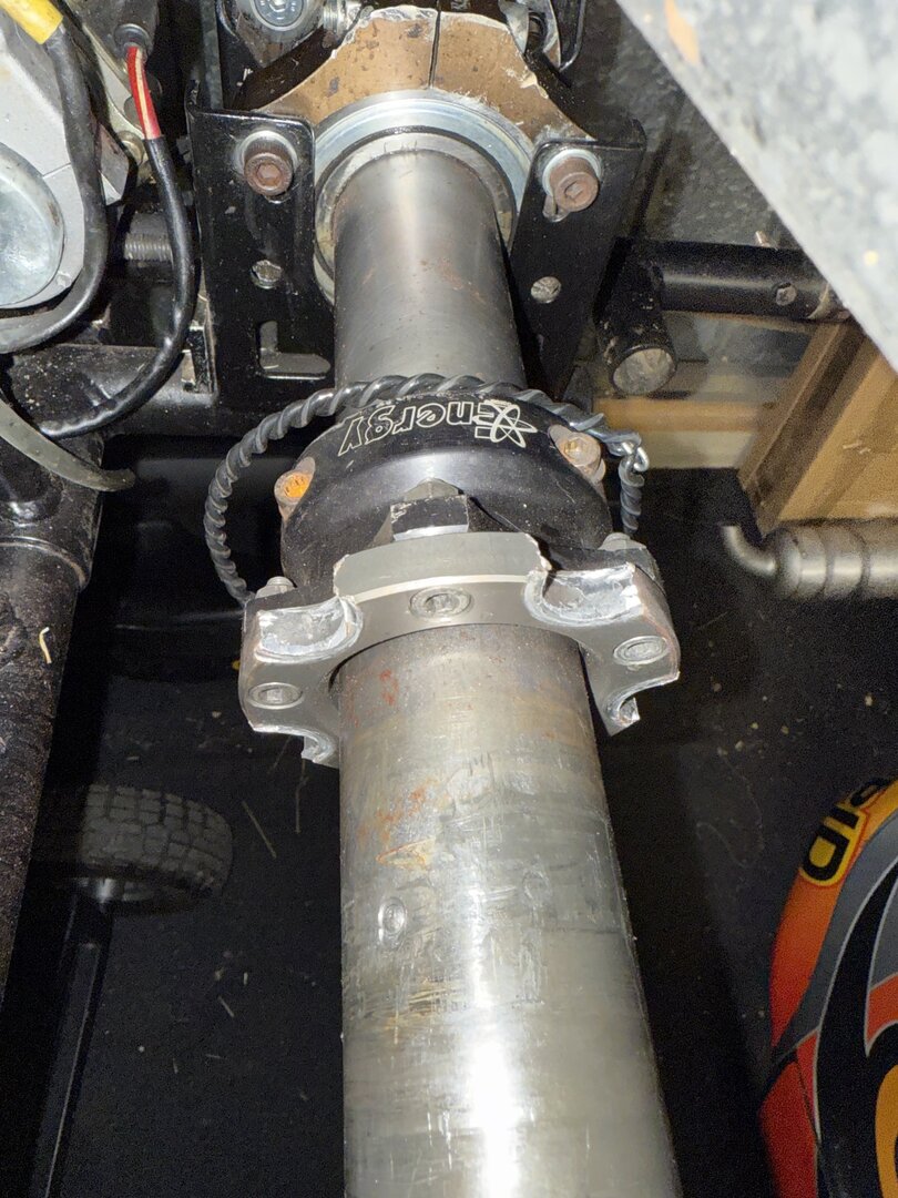

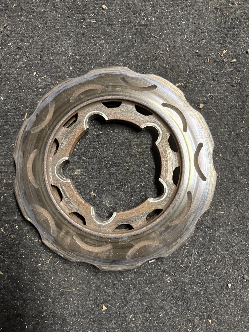

Hast du mal ein Bild von der Bremsscheibe und der Aufnahme?
Tonyracer1
- Beiträge: 5
- Registriert: 02.02.2025, 22:58
- Hausbahn: Oppenrod
Re: Welche Führungsbolzen für meine Bremsscheibe?
Hier ein Bild der Scheibe und der Aufnahme.

Bin mir nicht 100% sicher, aber es müsste dieser hier sein:

Jau, das ist mal definitiv keine Intrepid-Bremsscheibe. Denke auch, das ist die CRG, die Langer99 meint.
- janni851
- Beiträge: 421
- Wohnort: Hadamar
- Motor: Swissauto 250 Efi
- Chassis: CRG Road Rebel
+1 für CRG. Ist Ven 05. Allerdings scheint mir die Aufnahme auf dem Bild auch schon recht eingelaufen, was passieren kann da die Scheibe ja schwimmend ausgeführt ist. Wie viel mm hat denn die Scheibe noch?

Die Bolzen im o.g. Link sollten die richtigen sein! Die Aufnahme sollte jedenfalls getauscht werden, wie schon oben angemerkt. Die Bremsscheibe schlackert sonst schon sehr extrem. Bei dem Bremssystem hat man aber generell bauartbeingt mit Luft bzw. Gewackel zu tun, was durch eine ausgenuckelte Aufnahme aber schon wesentlich heftiger ist.
Meine Bremsscheibe z.B. hat kaum noch diese "geschwungenen Rillen" an den Seiten, diese sind nur noch so eben sichtbar , funktioniert aber absolut problemlos. Ich denke, dass man deine Scheibe noch viele Stunden fahren kann. Meine kommt runter, wenn sie glatt ist.
