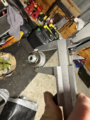

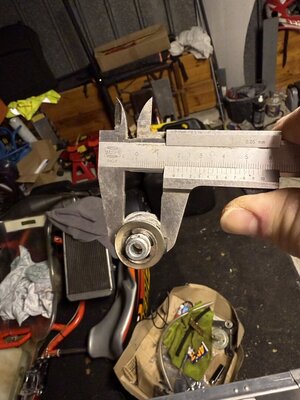

Hallo Zusammen,
ich habe noch ein altes CRG Chassis, welches von einem der Vorbesitzer mal eine Intrepid Bremse verpasst bekommt hat.
Leider fehlen mir einige Führungsbolzen der Bremsscheibe.
Ich weiß nicht genau welche Bremsscheibe ich habe.
Bislang habe ich leider keine passenden Führungsbolzen finden können.
Ich habe Bilder angehängt von den Maßen von einem Bolzen den ich noch habe.
Vielen Dank im Voraus!
Gruß Jan

Hast du mal ein Bild von der Bremsscheibe und der Aufnahme?

Hier ein Bild der Scheibe und der Aufnahme.

Bin mir nicht 100% sicher, aber es müsste dieser hier sein:
https://www.prespo.de/bremssysteme/fueh ... plett.html

Jau, das ist mal definitiv keine Intrepid-Bremsscheibe. Denke auch, das ist die CRG, die Langer99 meint.

+1 für CRG. Ist Ven 05. Allerdings scheint mir die Aufnahme auf dem Bild auch schon recht eingelaufen, was passieren kann da die Scheibe ja schwimmend ausgeführt ist. Wie viel mm hat denn die Scheibe noch?

Jau, auch hier nochmal. Ist das CRG Ven05 System. Habe ich am älteren Energy Chassis ebenfalls original verbaut.
Die Bolzen im o.g. Link sollten die richtigen sein! Die Aufnahme sollte jedenfalls getauscht werden, wie schon oben angemerkt. Die Bremsscheibe schlackert sonst schon sehr extrem. Bei dem Bremssystem hat man aber generell bauartbeingt mit Luft bzw. Gewackel zu tun, was durch eine ausgenuckelte Aufnahme aber schon wesentlich heftiger ist.
Meine Bremsscheibe z.B. hat kaum noch diese "geschwungenen Rillen" an den Seiten, diese sind nur noch so eben sichtbar , funktioniert aber absolut problemlos. Ich denke, dass man deine Scheibe noch viele Stunden fahren kann. Meine kommt runter, wenn sie glatt ist.
Teile bekommste eigentlich in allen gängigen Kartshops. :)

Dann werde ich eine neue Aufnahme und die Führungsbolzen bestellen.
