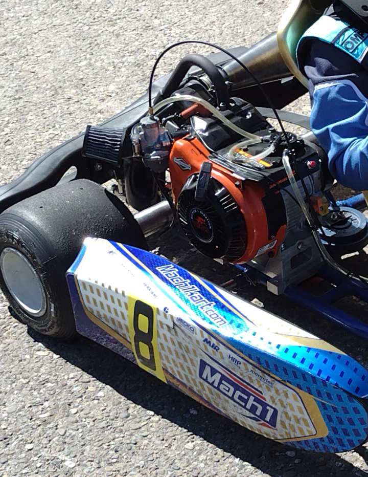

Re: Umbau für Viertakt
40er Achse ist soviel ich weiß nur in der GTC Pflicht
In allen anderen Rennserien halt ein Chassis mit Homologation, je nach Reglement aktuell oder auch ehemalige erlaubt.
Für den B&S L206 passen so ziemlich alle Chassis die eine nach links verlaufende rechte Sitzstrebe haben.
Im Idealfall hat die Achse schon die Vorbereitung für Innenantrieb, also die Abflachung und die Bohrungen. Ansonsten eine Universalachse oder eine für KZ einbauen.
PS: beim Motorhalter darauf achten dass er hoch genug ist, sonst kann der Luftfilter am Rad streifen
