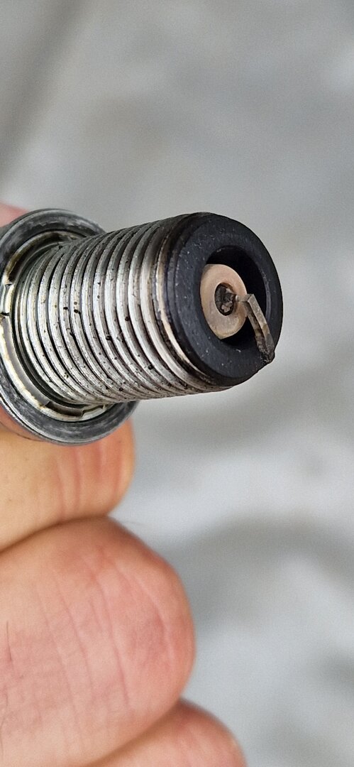

Das Problem ist, dass die Zündkerze zu weiß ist. Der Temperaturfühler zeigt etwa 550* an. Was soll ich falsch machen? Der Kraftstofffilter ist sauber. Ich freue mich über Ihre Antworten.

Tach, sieht für mich eigentlich beides gut aus - dein Setup und die Kerze.
Welche Außentemperatur hattest du und welche Kerze drin? 105? LL-Zerstäuber vielleicht ne Nummer größer auf B55

Die Kerze sieht für mich auch eher gut aus und die Bedüsung ist ziemlich fett was man auch an der Abgastemp sieht. Welche Strecke bist du gefahren?

Danke für die Antwort, Außentemperatur rund 20 grad , ja genau ngk 105,

B48 bei der K98 ist zu mager auf Meereshöhe, beide Bedüsungen für Meereshöhe eher mager.
Wie hoch dreht der Motor auf dem Wagen? (ca.15.700?)

Das ich nicht verstehe ist warum mit dem Tm original Bedüsung bis 580 grads erreichen konnte mit Cafe farbe am Kerze, und mit dem neue bedüsung weniger grads und trotzdem weißer Kerze
