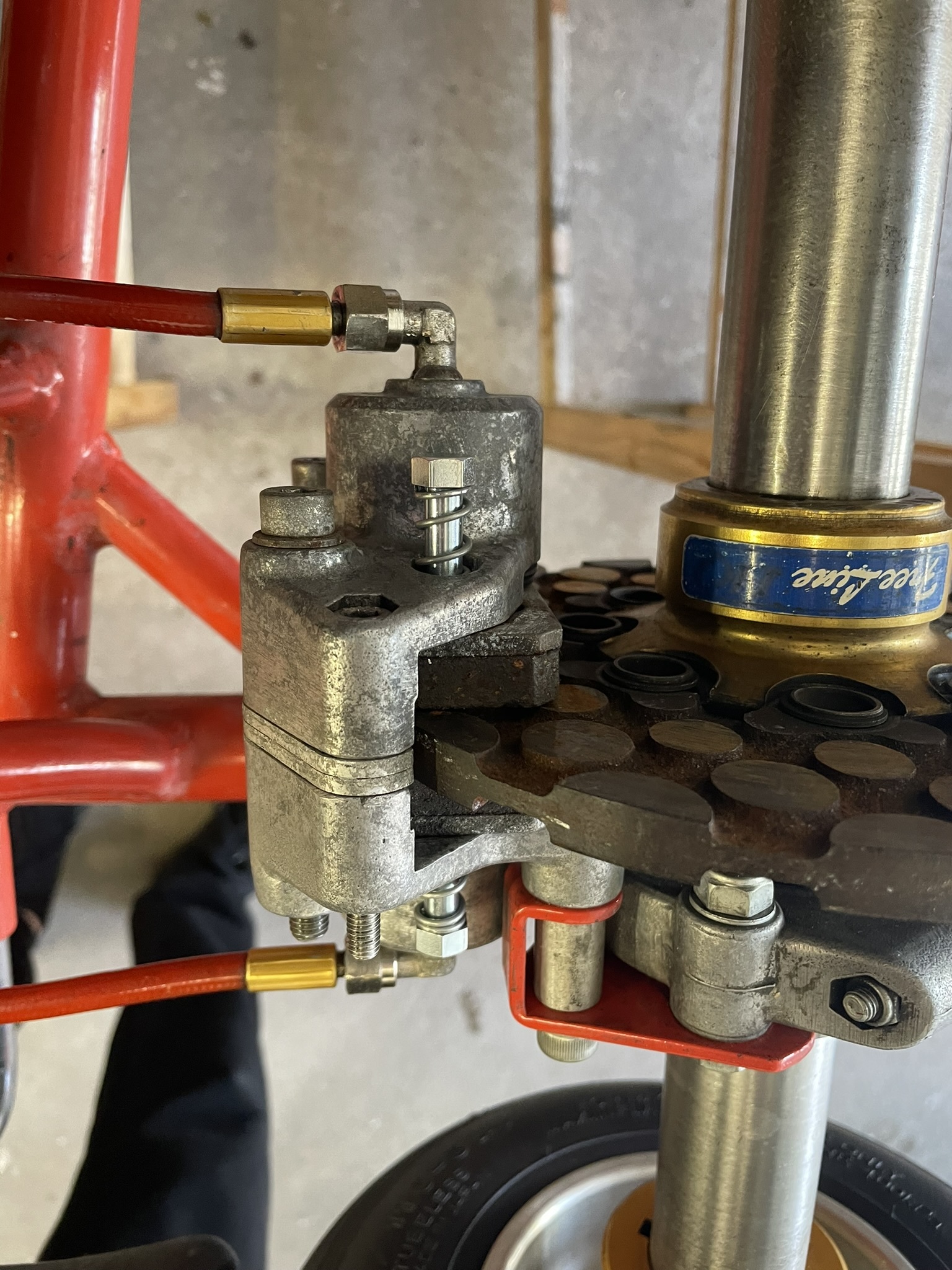

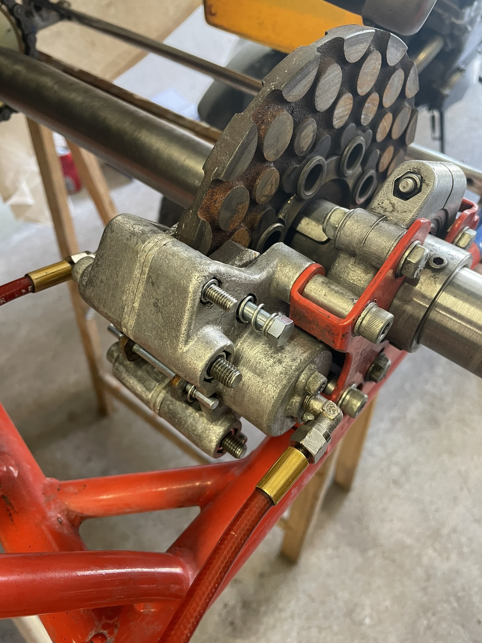

ich habe ein Rennkart von Birel von 1998 und möchte gerne die Hinterradbremse entlüften. Jemand eine Ahnung, wie das geht? Die Bremse scheint keine Entlüftungsnippel zu haben.

K.a. ob das richtig ist, aber ich habe damals immer den Deckel vom Bremszylinder geöffnet und auf einer Seite vom Sattel die Überwurfmutter leicht geöffnet. Dann langsam gepumpt, dass Öl aufgefangen und wenn keine Luft mehr kam, zugedreht und wieder gepumpt. Anschließend wieder leicht die Mutter geöffnet und wieder gepumpt. Dann kam meistens noch etwas Luft und wieder zugedreht. Das selbe Spiel anschliesend auf der anderen Seite.
Hatte eigentlich nie Probleme damit.

Die Inbus Schraube über dem Anschluss ist doch die Entlüftung.

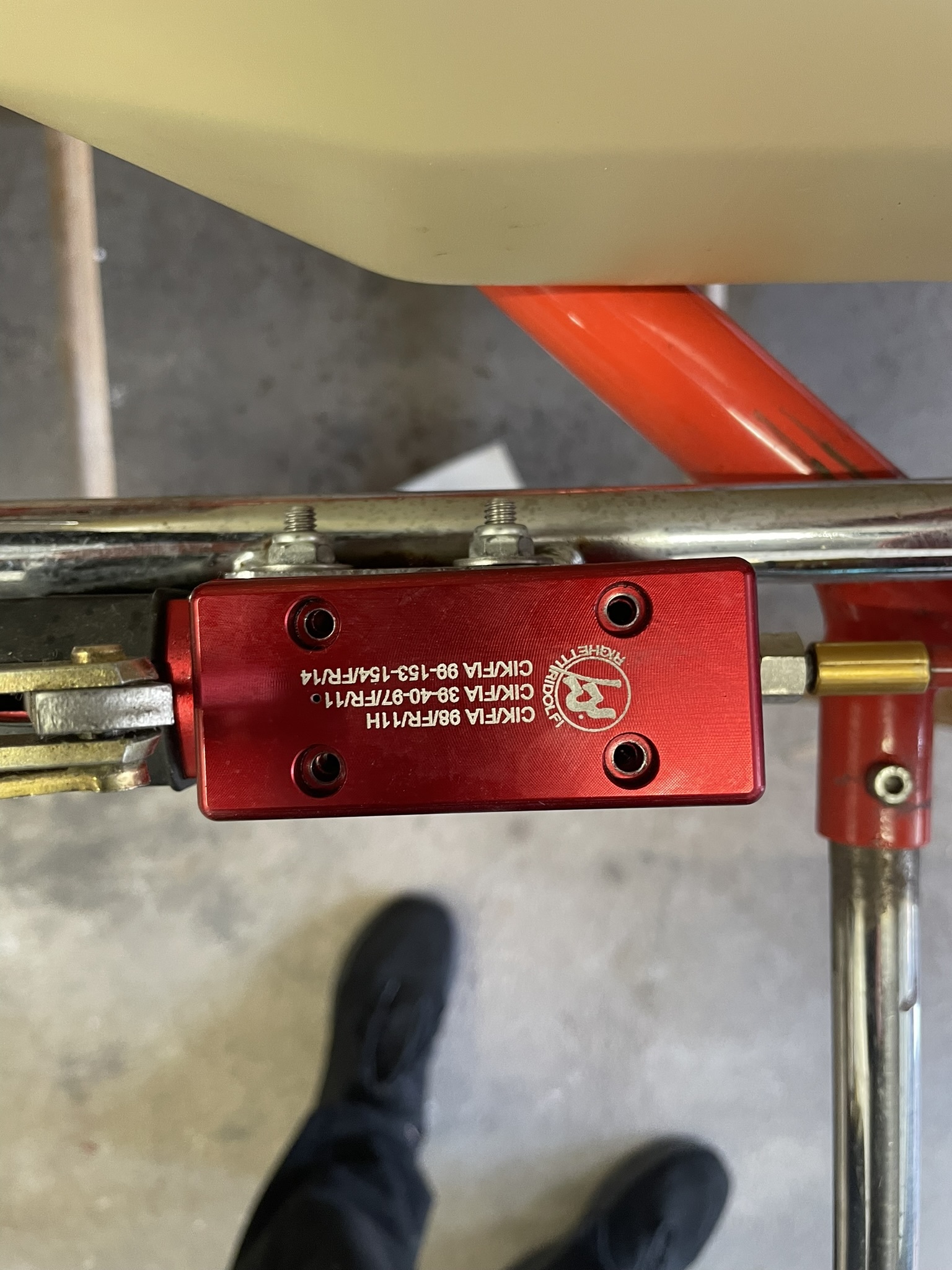

Moin....wie MZ-HB schon schrieb...die Inbus Schrauben sind zum Entlüften.Dazu setzt man einen Bremsenentlüfter auf den HBZ...dreht die Schrauben raus und wartet bis Flüssigkeit ohne Luft kommt....dann Schrauben mit neuem Dichtring wieder rein drehen und fertig.
Aber bei dem nicht originalen HBZ sehe ich keinen Anschluß für das Entlüftergerät.Ziemlich gefummelte Bremse.
