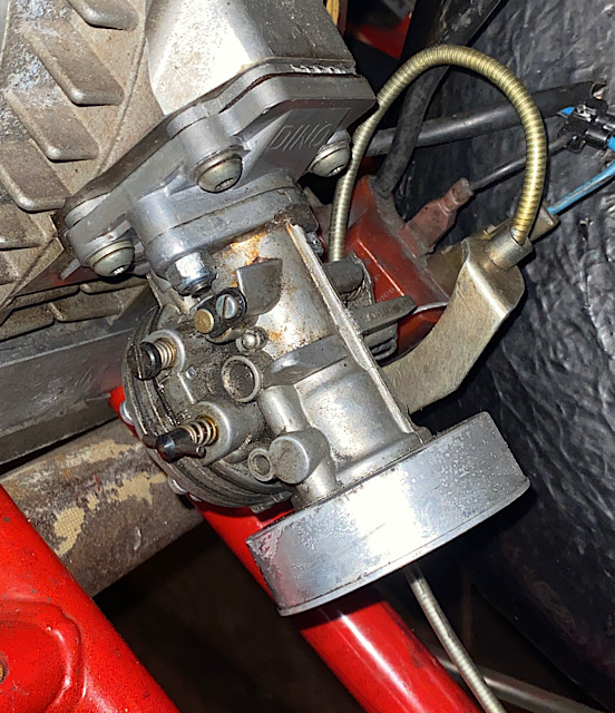

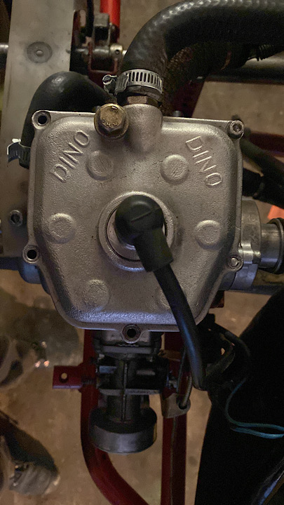

Guten, Ich habe mir vor kurzem ein Dino Rennkart gekauft. Leider springt es aber nicht an und ich habe mich schon dusselig gesucht ?( , vielleicht kann mir ja einer von euch helfen. Also zu dem Motor es ist Dino Motor wo die Kennzahl 7070 drauf steht, der Vergaser soweit ich das ermitteln konnte ist ein Tillotson mit der Kennzahl HL304E, ich gehe davon aus das der vielleicht verstellt ist, aber ich finde dazu leider keine Unterlagen zur Grundeinstellung, vielleicht hat ja jemand von euch was und kann mir weiterhelfen.
Danke an alle die mir behilflich sind. :D

Schick mal bitte ein paar Bilder vom Motor und vom Vergaser.

Im Anhang die geforderten Bilder

Puh, wo soll ich da anfangen...
Also zu erst einmal handelt es sich hier um einen wassergekühlten Dino 125 Hobby (Popper) mit Fliehkraftkupplung. Baujahr ca. 1999.
Dann ist mir direkt aufgefallen das von 5 Zylinderkopfschrauben ganze 3 Stück fehlen.
Zudem sieht mir der Vergaser so aus, als ob er mal eine Generalüberholung bräuchte.
Das heißt, komplett zerlegen, ab ins Ultraschallbad und einen neuen Dichtsatz rein.
Danach beide Einstellschrauben komplett rein und die hintere Schraube 1,5 Umdrehungen raus und die vordere eine Umdrehung raus.
Kerze überprüfen und erstmal schauen ob ein Zündfunke kommt.
Schauen wie die Membrane ausieht.
Welches Gemisch hast du da raufgekippt?
Beim Starten ggf. die Hand auf den AGD (Airbox) halten.
Vielleicht auch mal den Zylinder runter nehmen un schauen, wie der Kolben und Zylinder innen ausschauen.
