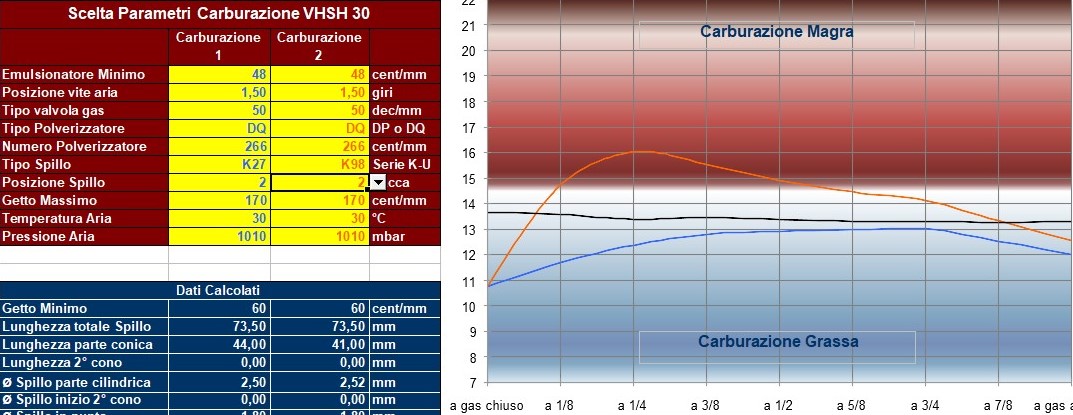

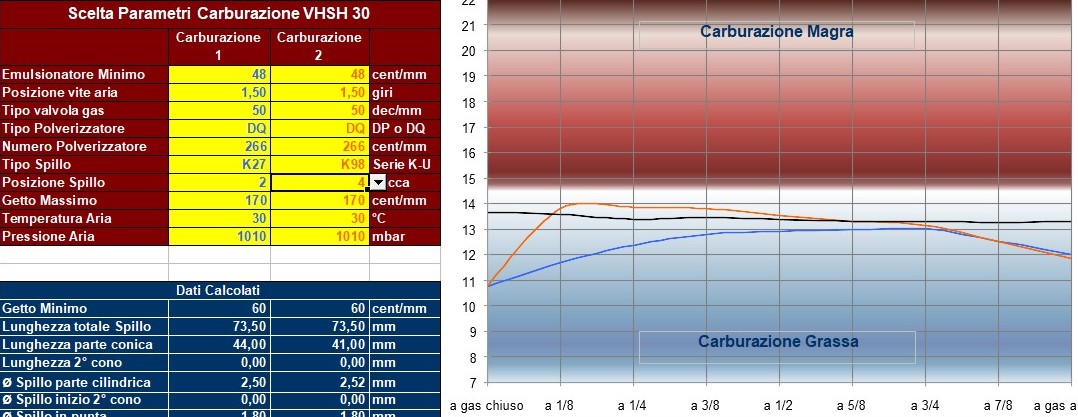

Kann man die berüchtigte Excel-Tabelle dazu verwenden um einen Vergleich der Charakteristik zwischen K27 und K98 zu sehen ?! Glaube zur reinen Orientierung ja, aber 100% sollte man sich drauf nicht verlassen weil durch den unterschiedlich grossen Vergaserdurchmesser verschiedene Luftgeschwindigkeiten im Vergaser herrschen.
Grosse Umbauen am Vergaser würde ich so angehen dass man das aktuelle System als Referenz nimmt und es dann Stück für Stück verändert. Den Motor auf jeden Fall mit Abgastemperatur (oder besser mit Lambda) ausstatten, damit man visuell erkennen kann was passiert !
EDIT: Falschen Anhang gelöscht und richtigen hochgeladen.

Rotax bedüsung Standard oder Optional QS
Deki#91: Das Excelprogramm kann man zum Vergleich von Nadeln mit gleicher Kerbenzahl verwenden, zu mehr aber leider nicht, hat zu viele Fehler im Detail.
Der rein geometrische Vergleich beider Nadeln sieht gemäß Deinem gewählten Beispiel wie folgt aus: Im Vergleich zur K27 ist die K98 bei gleicher Kerbe extrem mager.
