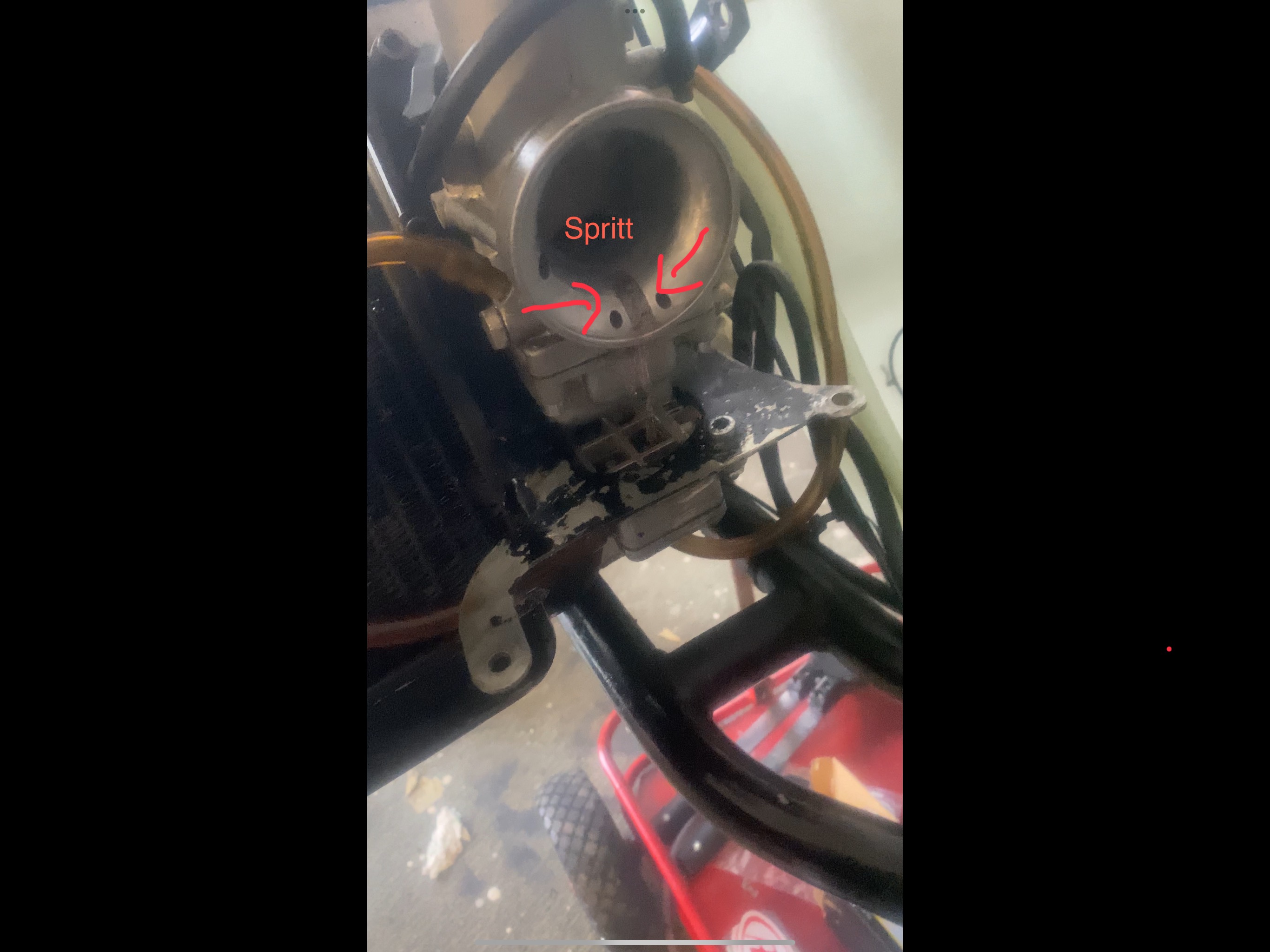

ich bin neu hier im Forum und möchte mich vorab einmal bedanken und kurz vorstellen. Mein Name ist Leroy, 27 Jahre alt, komme aus Niedersachsen nahe der holländischen Grenze. Ich konnte hier schon einiges dazu lernen durch stilles Mitlesen und konnte dadurch schon viele Fragen beantworten. Jetzt habe ich aber auch mal ein Anliegen, bestimmt auch nicht mein letztes hier, da ich erst seit kurzem von SIM Racing auf Kart fahren umgestiegen bin. Jetzt aber zu meinem Anliegen:

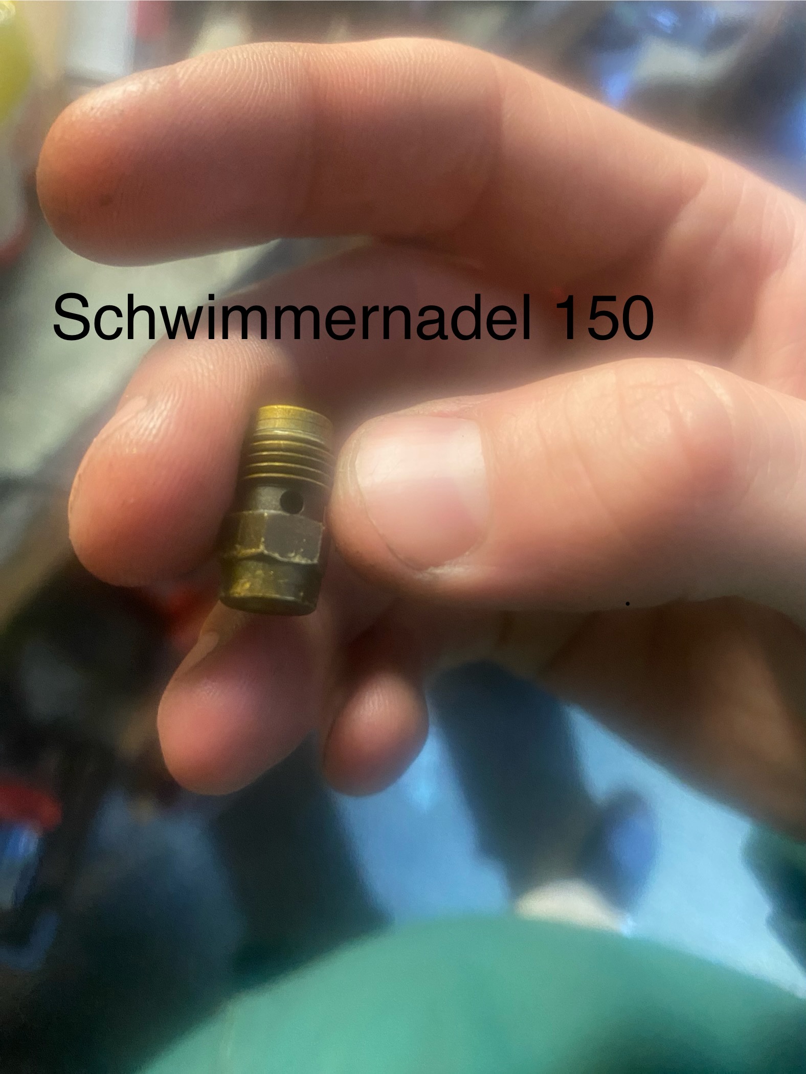

Wie auf dem letzten Bild hoffentlich zu sehen ist läuft mein Vergaser über und alles in den Luftfilter rein. An der Schwimmernadel und an den Schwimmern kann ich keine Auffälligkeiten feststellen. Die Dichtung der Schwimmernadel habe ich auch geprüft und erneuert. Merkwürdig finde ich, dass die Schwimmerkammer bei der Demontage nur zu ca. 1/3 gefüllt ist, obwohl bei der Demontage kein spritt mehr irgendwo ausgelaufen ist, habe alles schön gerade gehalten.
Wenn ich die Schwimmernadel manuell betätige und kräftig puste funktioniert alles. Da die Kammer aber nur zu 1/3 gefüllt war vermute ich die Ursache woanders. Habt ihr vielleicht Ideen?

Hab’s schon gelöst.
Die Überlaufschläuche (bzw Be-/und Entlüftungsschläuche, mir fehlt gerade die richtige Bezeichnung) hatten sich mit Dreck zugesetzt. Waren miteinander verbunden und mittig keilförmig durchgeschnitten. Vielleicht eine gute Gelegenheit mal über einen Ausgleichsbehälter nachzudenken und die darein zu führen.
