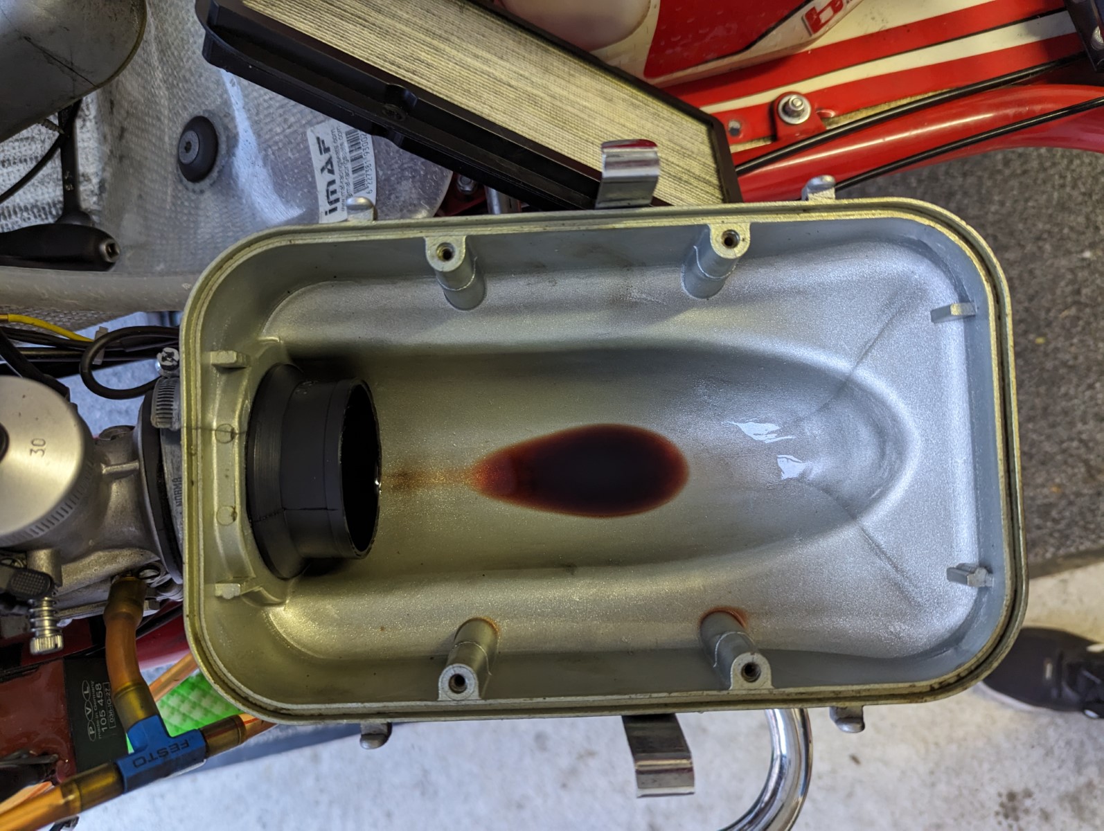

ich habe letztens den Ansauggeräuschdämpfer aufgemacht und dort war einiges an Öl drinnen wie im Bild zu sehen. Seit dem letzten mal sauber machen bin ich 2h Stunden gefahren.
Ist es normal, dass sich dort so viel Öl ansammelt? Falls nein, woran kann es liegen?
[attach=26797][/attach]
Vielen Dank schon mal

Hi Stephan, ist mehr oder weniger normal. Sicherheitshalber mal die Membrane prüfen, aber die werden OK sein. Sonst hättest du noch ganz andere Probleme.

Danke für die schnelle Antwort.
Die Membrane sind auch nur 2h alt. Werde ich aber noch mal überprüfen.
