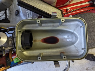

ich habe letztens den Ansauggeräuschdämpfer aufgemacht und dort war einiges an Öl drinnen wie im Bild zu sehen. Seit dem letzten mal sauber machen bin ich 2h Stunden gefahren.
Ist es normal, dass sich dort so viel Öl ansammelt? Falls nein, woran kann es liegen?

Hi Stephan, ist mehr oder weniger normal. Sicherheitshalber mal die Membrane prüfen, aber die werden OK sein. Sonst hättest du noch ganz andere Probleme.

Die Membrane sind auch nur 2h alt. Werde ich aber noch mal überprüfen.
Noch eine andere Frage. Soll der Luftfilter von dem RR Ansauggeräuschdämpfer auch mit einem Luftfilteröl behandelt werden? Es ist kein Schaumstofffilter wie z.B. bei Rotax verbaut, wo eine Behandlung mit Luftfilteröl erforderlich ist.

Nein, der bleibt trocken. Nicht ölen.
