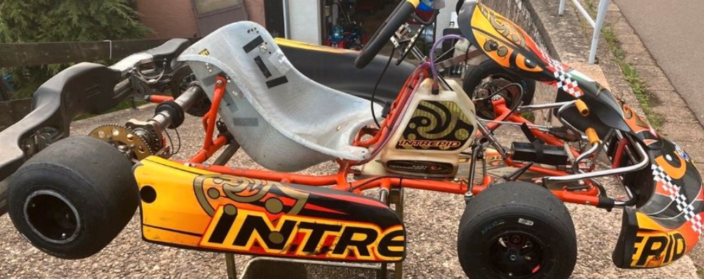

Also als Rahmen nehmen wir ein intrepid Senior chassis als Grundbasis. (Siehe Anhang)
Normalerweise würde der Motor ohne große änderungen draufpassen. Aber wenn es zu kompliziert sein wird, wollten wir den chassis verlängern, aber wir wollten eigentlich nicht zu viel verändern.
MlG DK

Auf dem Foto ist doch eine Vorderradbremse montiert, allerdings handbetätigt. Wenn ich das auf dem Foto richtig sehe, innenbelüftete Scheiben? Oder ist das ein Symbolbild?
