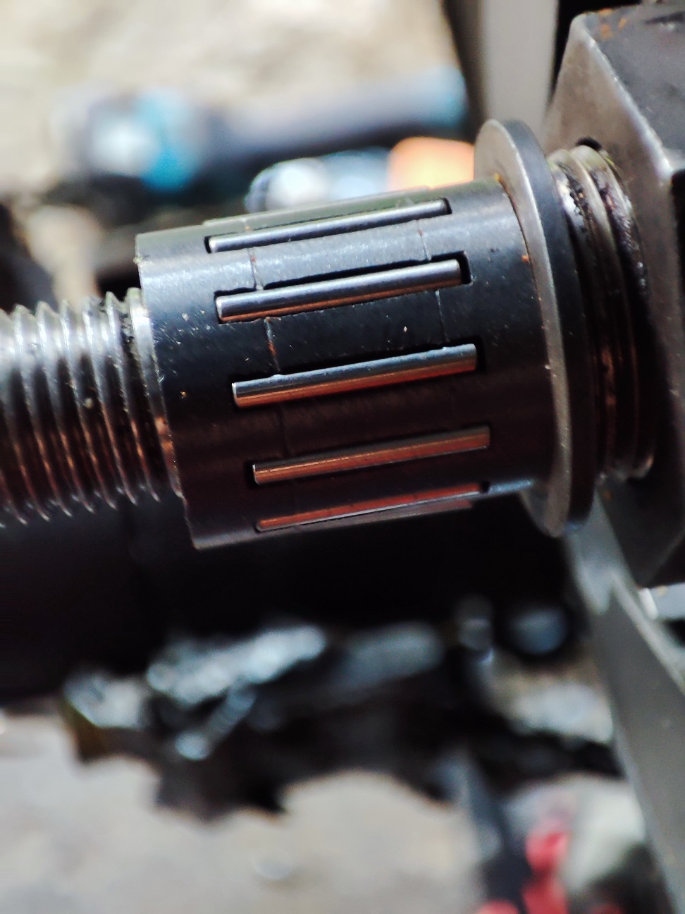

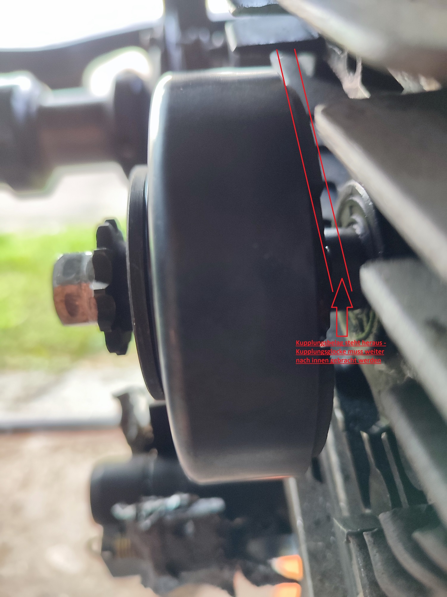

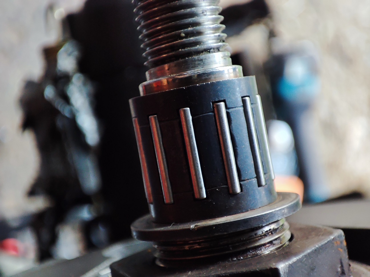

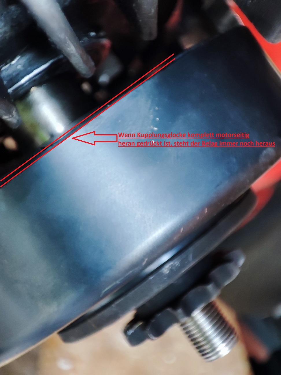

Habe an meinem K25 die Kupplung wechseln müssen und bin dann auf den Umrüstsatz von Keep-Racing gestossen. Die Kupplung inkl. Tellerscheibe und Mutter sind drauf und angezogen (80NM). Jetzt setze ich die Stahlscheibe (mit der gesenketen Seite in Richtung Motor zeigend" an. Danach kommt das Nadellager (habe extra 2 grössen bestellt - siehe Bilder) und die Kupplungsglocke. Da die alte Scheibe von der Originalen CIK95 zu gross im Durchmesser ist, habe ich mir eine Unterlegscheibe selber gedreht, die am äusseren Schaft aufliegt und etwas dicker ist als die Kupplungsglocke damit ich die äussere Mutter anziehen kann und die Glocke frei dreht.
Nun das Problem:
Wenn ich die Kupplungsglocke voll in Richtung Motor schiebe, sehe ich das sie noch nicht weit genug drin ist, da ich noch schätzungsweise 1mm von der Kupplung sehen kann.Ausserdem hat die Kupplungsglocke einiges an Axialspiel. Ich könnte natürlich vom inneren Ring des Motorritzels etwas abdrehen, was aber relativ umständlich wäre. Dazu müsste ja jedes einzelne Motorritzel von mir nach dem Kauf noch modifiziert werden. Falls ich die "gesenkte Stahlscheibe" abdrehen würde, wäre höchstwarscheinlich auch nicht mehr viel Fleisch vorhanden...
Hat jemand eventuell schon einmal das gleiche Problem gehabt und kann mir detaliert beschreiben, wie es gelöst wurde?
Bin über jede Antwort dankbar.

Und wenn du vom großen Gewinde hinterm Nadellager ca. 1mm wegdrehst auf dem selben Durchmesser der Welle am Nadellager?
Problem - Modifikation Umrüstsatz für Horstman Kupplung TYP
Dann müsste ich ja den Motor spalten und die Kurbelwelle auf eine Drehbank spannen. An der KW möchte ich ungern dran gehen...
Eine andere Lösung dürfte aber schwerig werden.
Oder hat zufällig die Glocke innen genug Fleisch um einen mm abzudrehen?

Du hast ja eine Scheibe 116 eingebaut. Hier gibt es ja unterschiedliche Stärken bei keep-racing. Die Scheibe am Nadellager sieht für mich optisch sehr dick aus. Ist evtl. die Mutter, oder die Tellerscheibe zu dick (da wird es aber meiner Meinung nach nicht dran liegen)? Da gibt es ja auch die Ersatzteile bei keep-racing. Hast du auf der Welle einen Halbmond zur Fixierung? Rutscht da evtl. die Kupplung zu weit in Richtung Motor?

Ersteinmal vielen herzlichen Dank für eure Hilfe. Ich werde mir mal ein paar Unterschiedliche Teile bestellen und zudem noch folgendes versuche:
- Kupplungsmutter "124" 1mm abdrehen (diese liegt komischerweise an der Kupplungsglocke an).
- Das innere des Motorritzels abdrehen. Somit sollte die Kupplungsglocke reinrutschen können und nun vollen Kontakt haben.
- Die Anlaufscheibe "115" wird auch gefertigt, sodass ich noch eine leichtes Axialspiel von 0.15 mm haben werde.
Die Bauteile werden auch gehärtet, wobei ich mir aber schon die Frage stelle ob auf den Scheiben tatsächlich so ein hoher Verschleiss vorhanden ist.
PS: Also der halbmond sitzt Drin und die Kupplung rutscht nicht.

Also für mich sieht es aus als ob die Scheibe die du hinter dem Nadellager hast da nicht hingehört.
Auf der Zeichnung wirkt die Scheibe 116 so groß dass sie übers Gewinde passt und dann an der Mutter anliegen soll.
Das wären dann die fehlenden Millimeter.

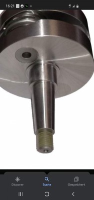

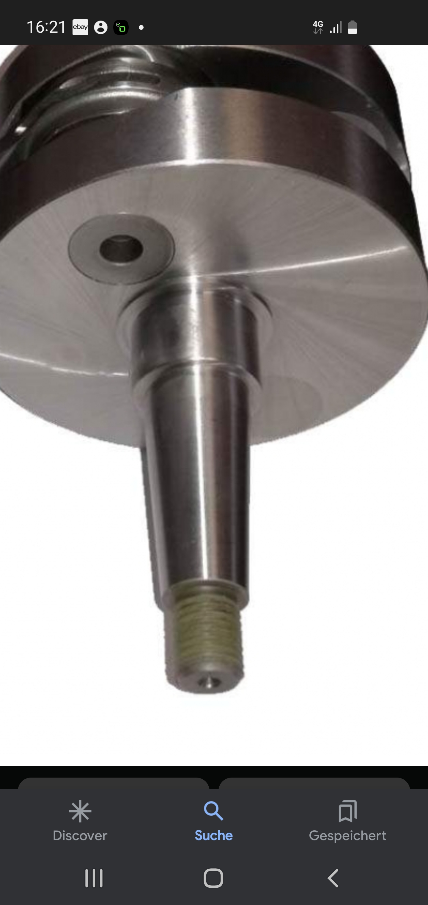

Moin LÖ-Racer, leider klappt es nicht mit dem Foto. Datei ist zu groß aber ich habe ein Beispiel aus dem Netz.
Wie gesagt, das innere Gewinde fehlt.
