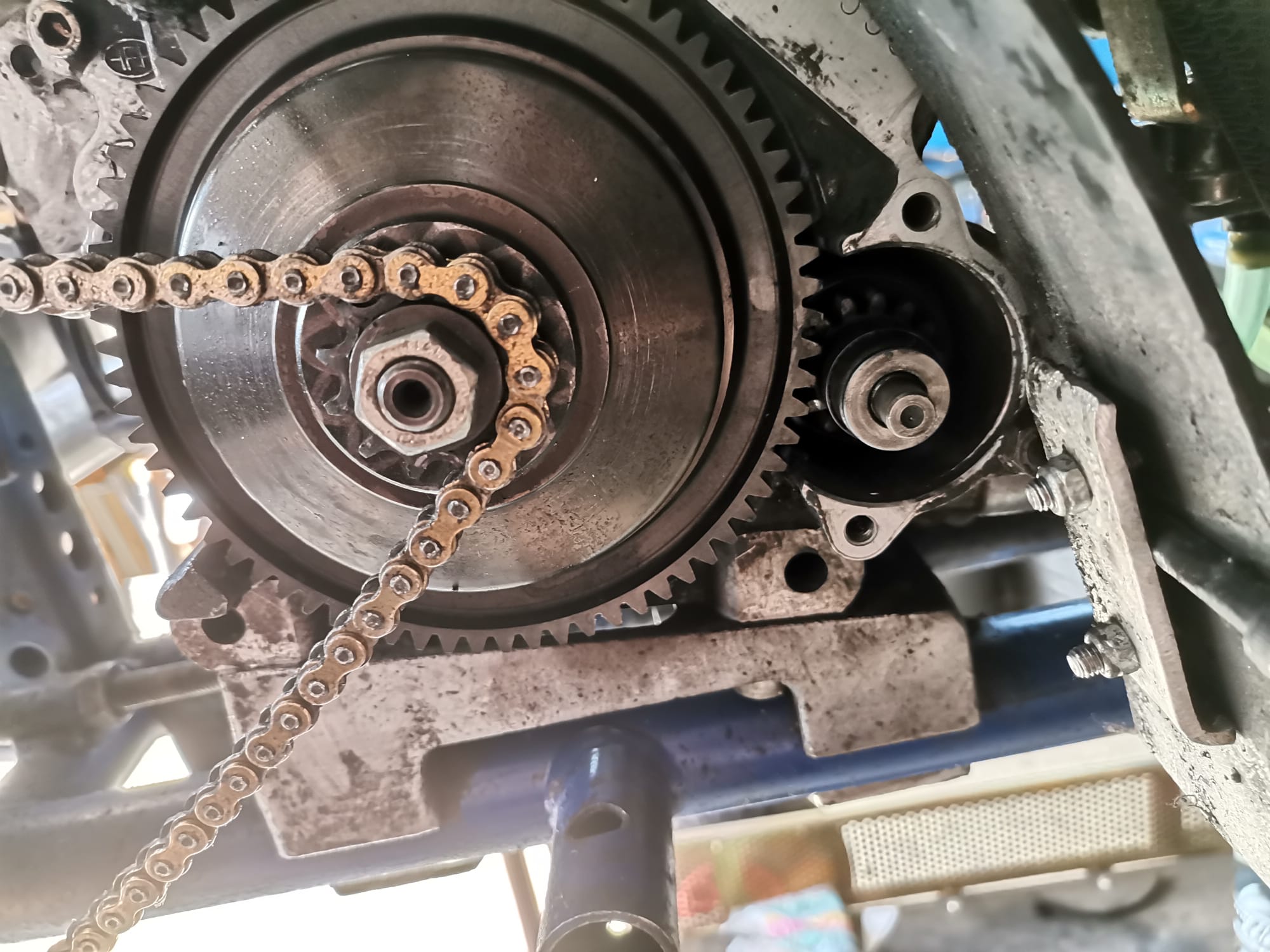

Hallo Zusammen,
mein Starterritzel ist vernudelt und greift nicht mehr richtig und ich benötige eure Hilfe für den Ausbau:Ich bekomme das Starter Zahnrad nicht runter um das Starter Ritzel auszubauen.
Wie kann ich das grosse Starter Zahnrad am besten fixieren um die Mutter auf zu machen?
Ist das ein Links- oder Rechtsgewinde?
Vielen Dank,Christoph

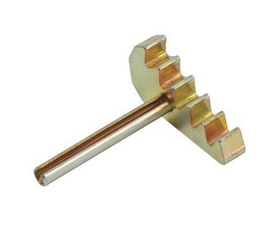

Hier der Link
https://www.kartstore.de/de/Kart-Motore ... ZEUGE-MAX/
Glaube es ist die Nummer 11 bin mir aber nicht ganz sicher…

Rotax - Starter Ritzel ausbauen
Hallo Matt,
perfekt, vielen Dank für die schnelle Info.
Die Nummer 11 in Deinem Link ist genau was ich brauche:
Viele Grüsse,
Christoph
Viele Grüsse,
Christoph

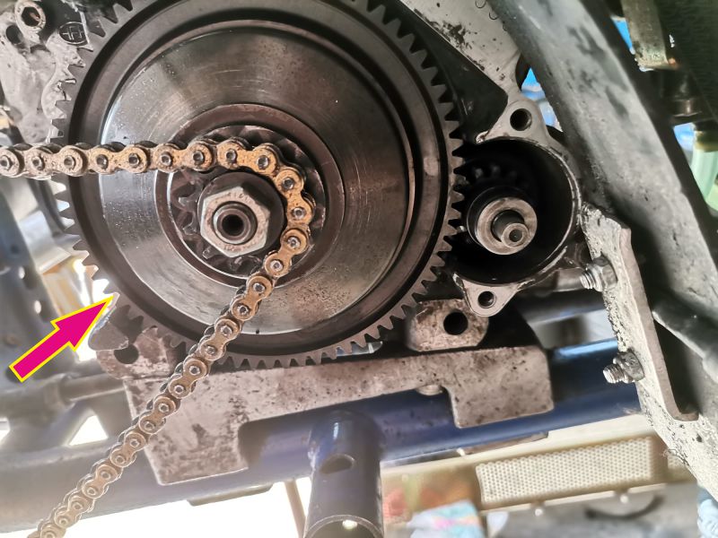

- Beiträge: 2278
Das Werkzeug ist zu empfehlen und ein Must-have, macht die Sache stressfrei.
Zur Not kann man mit einem grossen Flachschraubendreher das Starterritzel fixieren (siehe pinker Pfeil).
Weitere Abhilfe schafft ein Schlagschrauber mit geringer Drehmomentstufe, da gibt es geile Akkugeräte.
