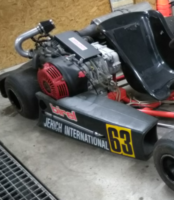

Funktionieren tut beides, aber Ölbad würde ich nicht (mehr) auf der Rundstrecke fahren.
390er mit Ölbadkupplung baut halt sehr breit, das muss man erstmal unterbekommen.
Hier mein altes Kart zum Vergleich.
Die Trockenkupplung ist dagegen montagefreundlicher und auch leichter.
Spätestens wenn der Motor getunt ist ist die Ölbadkupplung auch schnell am Limit.
