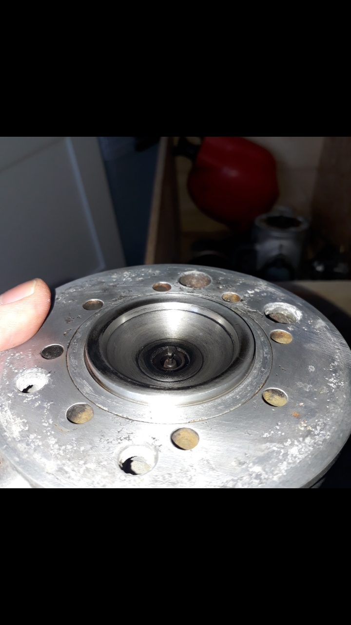

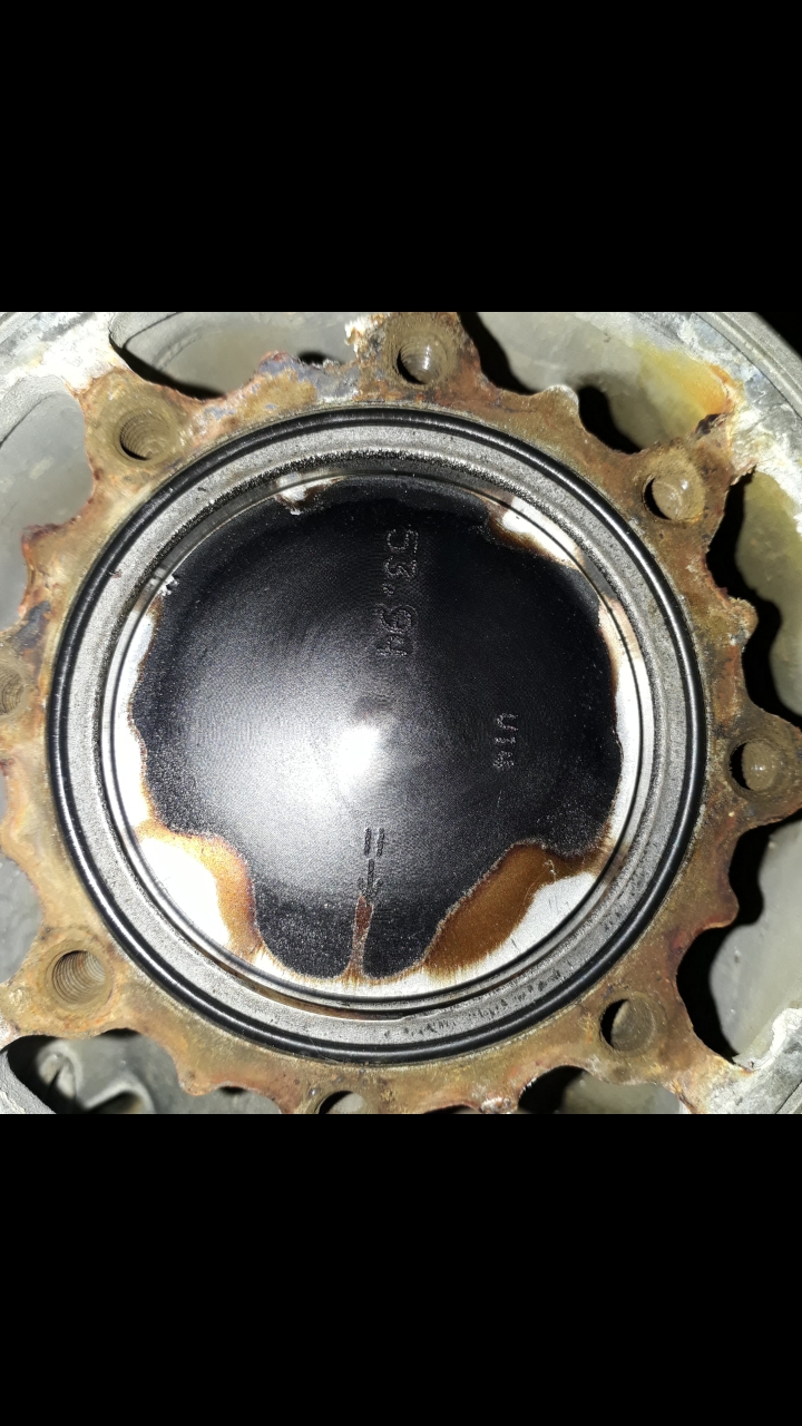

Wenn nicht drauf steht finde ich das wahrscheinlich nicht raus oder?
Quetschkante zu groß
Hier mal Fotos. Im brennraum ist nichts gekennzeichnet
- Screenshot_20220212-121715_Gallery.jpg (452.22 KiB) 1743 mal betrachtet
- Screenshot_20220212-121733_Gallery.jpg (323.74 KiB) 1746 mal betrachtet
Doch da steht was drauf,du musst den Brennraumeinsatz aus dem Deckel raus machen,dann steht oben was darauf z.b. D1,oder so.Kerze raus,normal kannst du ihn mit dem Daumen schon rausdrücken,schau dir dann noch den O-Ring am Brennraum an bevor du ihn wieder einmachst oder am besten gleich einen neuen O-Ring reinmachen.
