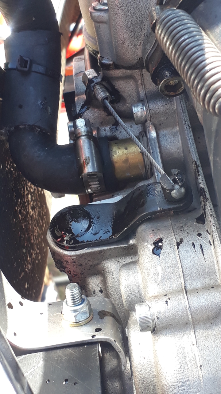

Bin gestern zum ersten mal mit meinem Schalter unterwegs gewesen und habe nach dem fahren ein bisschen Öl entdeckt
Auf den ersten Blick würde ich sagen es läuft unten aus der Dichtung des Zylinders. Kann mich aber auch täuschen. Was sagen die Experten?

Ich tippe auf Auspuffstutzen und das sifft dann an der Kante entlang runter. Entweder Dichtung Stutzen zum Zylinder, oder Übergang Stutzen/Birne.

Dachte ich auch zuerst aber dann würde es ja nach vorne laufen, müsste ja durch den fahrtwind eher nach hinten wandern oder?

Mach einfach den Auspuff ab, dann siehst du es. Im Schlimmesten Fall hast du eine Dichtung umsonst gewechselt.

Schaue die Tage mal nach, Danke!
