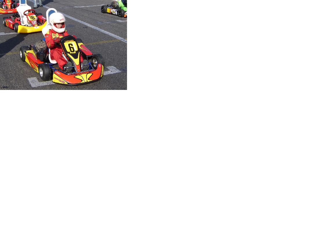

und nicht mehr so ein "Green-Horn" .....
Nein wir haben kein blaues Maranello, hier aber das Foto vom Kart:
Und nochmals vielen Dank f´ür die Hilfe !!!!
Gruss
Kart-Papa
