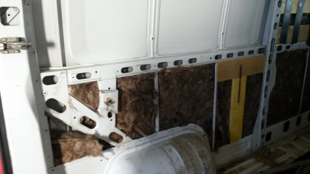

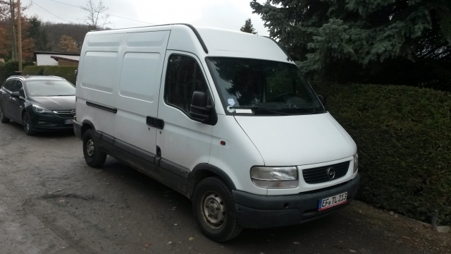

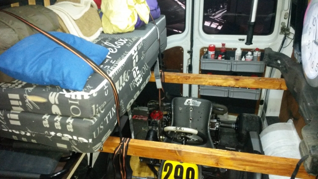

Hier möchte ich mal unseren Renntransporter vorstellen. Grundlage ist ein Opel Movano L2H2
Rostige Blechteile wurden von Fachmann entfernt, neu eingeschweißt und lackiert. Der Lack wurde mit 3M von mir neu aufgearbeitet.
[attach=25577][/attach]

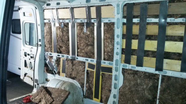

Die Wände wurden mit 80mm Mineralfaser gedämmt, die decke mit 19mm Armaflex (das preiswertere von Würth)

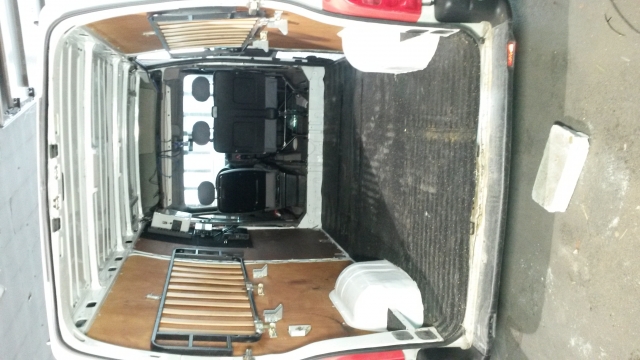

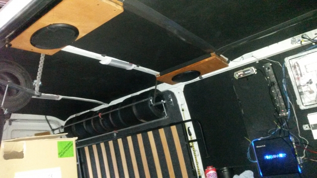

Zwei Schlafplätze zum klappen. Hochgeklappt kann noch ein zweites Kart transportiert werden.
Strom 12V/220V vorhanden. Ne Reifenhalterung usw.
[attach=25578][/attach]
[attach=25579][/attach]

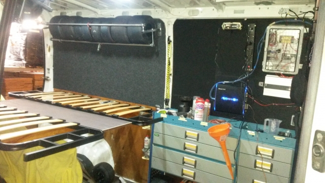

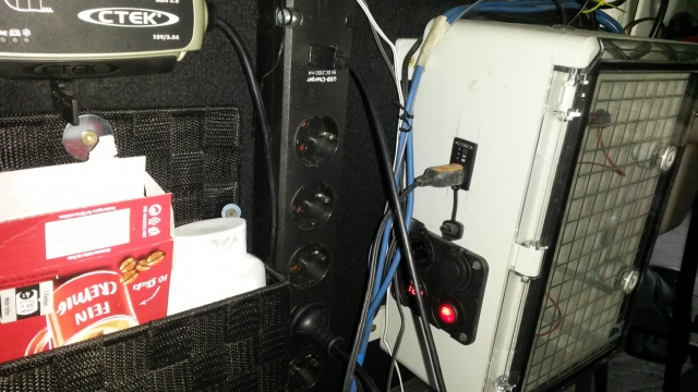

Also den Strom habe ich mit Hilfe eines sehr dicken (über 25mm²) Kabel von der Batterie im Motorraum durch die Gummimanschette des Hauptkabelstrangs nach hinten verlegt. Das ganze verteilt sich in einen separaten Stromkasten zu einen Sicherungshalter/-verteiler, zum Spannungswandler, zur Ctek-Dose (Batterieladegerät) und zum Verstärker (zwecks Mucke).
Am Sicherungshalter/-verteiler sind dann 12V Steckdosen, Innenbeleuchtung, Rückfahrkamera mit Display, USB-Steckdosen...
Eine große Steckdosenleise ist verbaut und wird auf der Rennstrecke angeschlossen, somit läuft dann die Stromversorgung über 220V und ich lade die Batterie vom Transporter bzw. die vom Kart über das Ctek-Ladegerät. Durch den Spannungswandler kann ich auch immer während der Fahrt zur Rennstrecke die Batterie vom Kart laden.

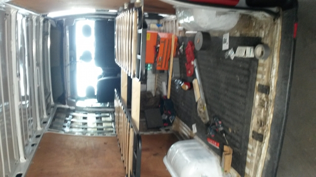

Die Betten habe ich mir aus diesen IKEA-Gästebett gebaut. Das Bett selber habe ich in der Bucht für 20,-€ geschossen, in zwei Hälften geteilt und Scharniere angeschweißt. Somit kann ich die Betten auch mal schnell entfernen. Als Auflage dienen zwei dünne Holzbalken (entfernbar) auf die ich auch ein zweites Kart transportieren kann.
@Deki: Wenn wir trainieren nehmen wir nur ein Kart mit. Zum Rennen dann, da nehmen wir ein zweites komplett baugleiches Chassis mit. Somit kann ich, wenn mal was schlimmeres passiert (klopf auf Holz), schnell komplette Komponenten austauschen. Sprich Hinterachse samt Lagerschalen umstecken, Achsschenkel mit Spurstangen, Lenkung...usw.

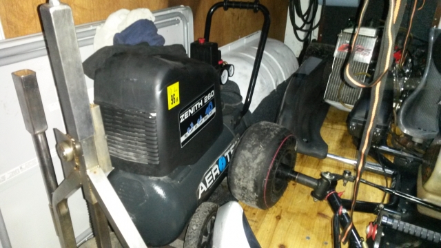

Hast du über einen kleinen Kompressor nachgedacht ? Ich habe einen kleinen (220V) mit, ist ganz angenehm...

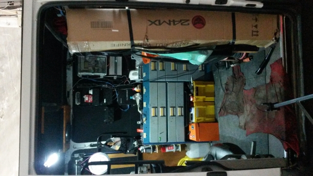

So hier nochmal ein paar Detailbilder.
Einen Kompressor haben wir natürlich mit dabei.
[attach=25589][/attach]

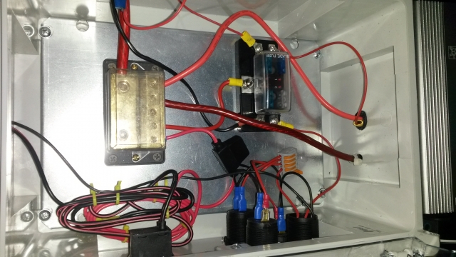

Hier der Stromkasten mit Anschluß für das Batterieladegerät
[attach=25590][/attach][attach=25591][/attach]

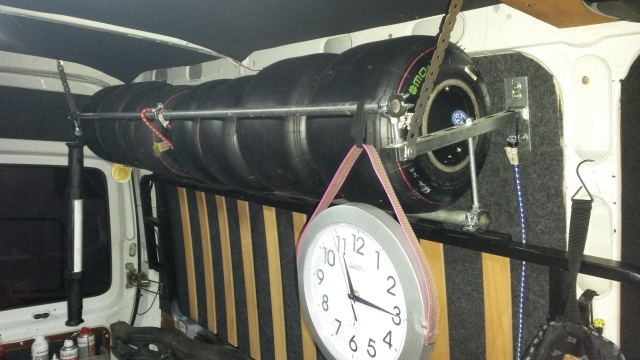

Hier die Reifenhalterung.
[attach=25594][/attach]
