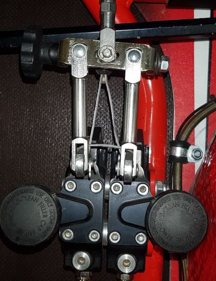

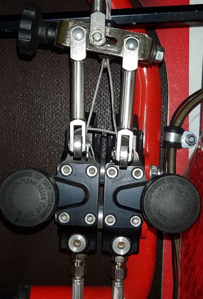

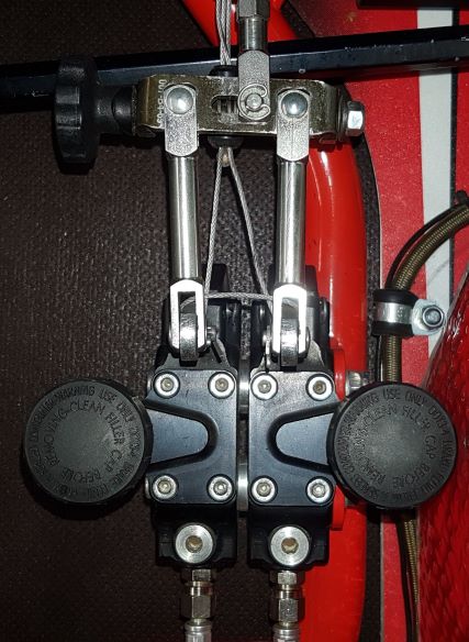

Hier mal die Bilder des HBZ bei getretener Bremse.
1. Bremsverteilung max vorn
2. Bremsverteilung mitte
3.Bremsverteilung max hinten
- max. hinten.jpg (61.96 KiB) 1332 mal betrachtet
- mitte.jpg (59.67 KiB) 1340 mal betrachtet
- max. vorn.jpg (57.6 KiB) 1340 mal betrachtet

Der hintere hat Luft vorne sieht gut aus (vorausgesetzt der Umlenkhebel am HBZ hat kein Spiel und ist ausgeschlagen ). Jetzt hast du aber schon an der Bremse rumgemacht , die Bilder hättest davor machen müssen . So wie es jetzt ist muss es hinten schlechter Bremsen als vorne .

Ich habe beide Kreise entlüftet.Mehrmals,bis neue Bremsflüssigkeit kam.Da kann keine Luft mehr drin sein.
