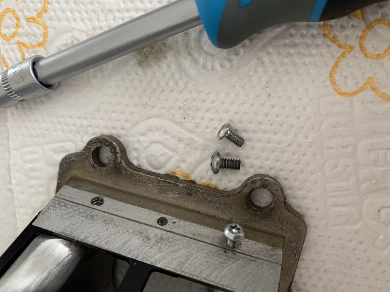

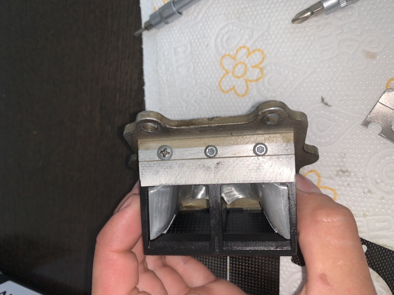

Habe mir vor einem Monat mein erster schaltkart gekauft, da die Dichtung zum vergaser gerissen war, habe ich mal die ganze Membrane zerlegt und nun festgestellt das der Vorbesitzer gepfuscht hat.

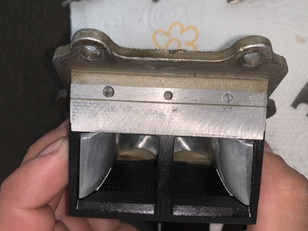

Es wurde die falsche Schraube verwendet und somit das Gewinde „ausgelutscht“
Wie repariere ich dies am besten/schnellsten? (Wollte am Samstag nach Kerpen...)

Mehrere Ideen:
1) Gewinde passend schneiden
2) hochfest einkleben
3) Gewinde daneben neu bohren/ schneiden

Ein m3 Gewinde bekomme Ich da nicht mehr rein(außer kleben)
Hätte jetzt dran gedacht ein m4 gewindereperatur set zu kaufen, und anschließend die Carbon Membranen an das m4 Gewinde anzupassen?

Metall knete oder flüssig eisen. Kernloch bohren gewinde rein und fertig.

Je nachdem wie groß das Loch schon ist könnte ein Helicoil Einsatz oder eine Gewindebuchse funktionieren.
Somit bleibt die Original Größe erhalten und auch die Position der Schraube

Original ist 3mm jetzt sind es 3.6mm somit kann ich das helicoil für 3mm Gewinde nicht verwenden... werde mir da ein m4 helicoil Einsatz reinpacken.
