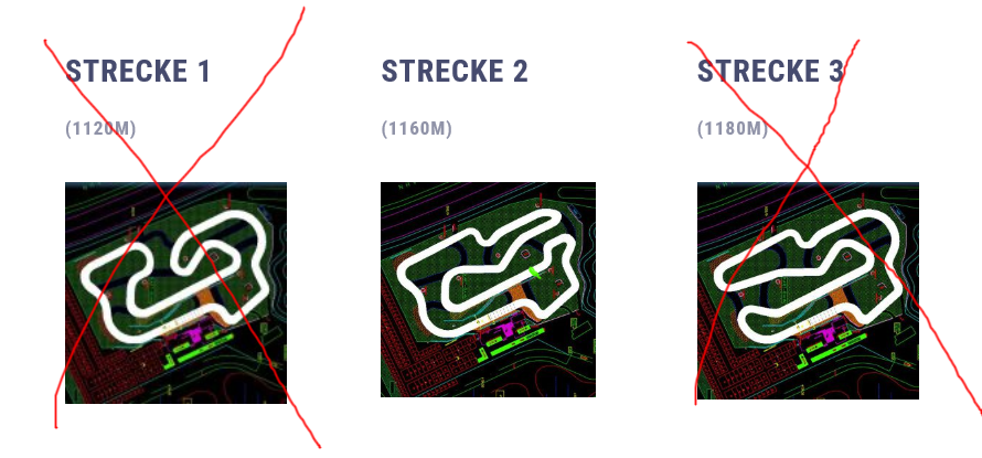

Guten Morgen!
Erst mal vielen dank für die Antworten.
Ich muss euch verraten wir fahren aktuell Strecke zwei, ich drehe das Drehzahlband schon voll aus, es ist nicht so das ich zu lang bin und der Motor darum nicht drehen kann.
Habe euch ein Bild angehängt und markiert wo er (wenn er es tut) 13t dreht.
Nach Zündspulentausch ist auch kein stottern mehr da.
Aktuell hatte ich mit der 175er Düse lediglich zwei Probleme, unter Vollgas die Kurve rein, Kurven mitte hört er auf einmal auf gas zu geben als würde ich runter gehen, dann lupfe ich kurz, will wieder voll drauf und er reagiert nicht. beim nächsten versuch nimmt er irgendwann wieder mal gas an..
und wenn ich ihn auf der anderen gerade ausdrehe (12800-13000) nimmt er bei erreichen auch das gas einfach weg anstatt im begrenzer zu bleiben..
der pre evo hat das rave nur federgesteuert, kein unterdruckschlauch.. kann ich manuell mit klicks härter und weicher machen
WARUM der MKR Zylinder eine höhere Düse benötigen sollte, konnte mir keiner erklären.
Fakt ist ich habe mich von einer 162er auf eine 175er hochgearbeitet und der positive Unterschied ist enorm positiv gewesen!
bei der 178er ging die Drehzahl wieder runter, kann aber auch sein weil ich vergaser schief gestellt habe?

- Unbenannt.png (298.11 KiB) 1158 mal betrachtet
