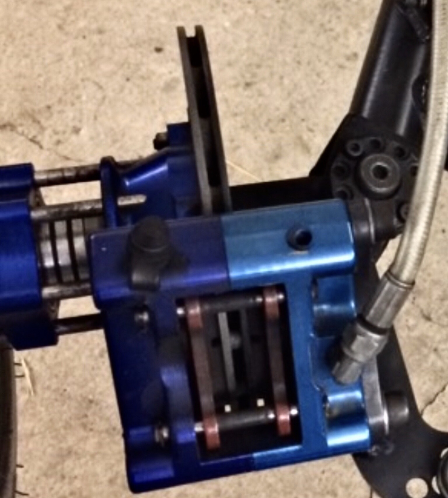

Könntest du mal ein Foto von der vorderen Bremse reinstellen ?

Ich hoffe das reicht?!
Sonst muss ich morgen noch mal neue Bilder machen.

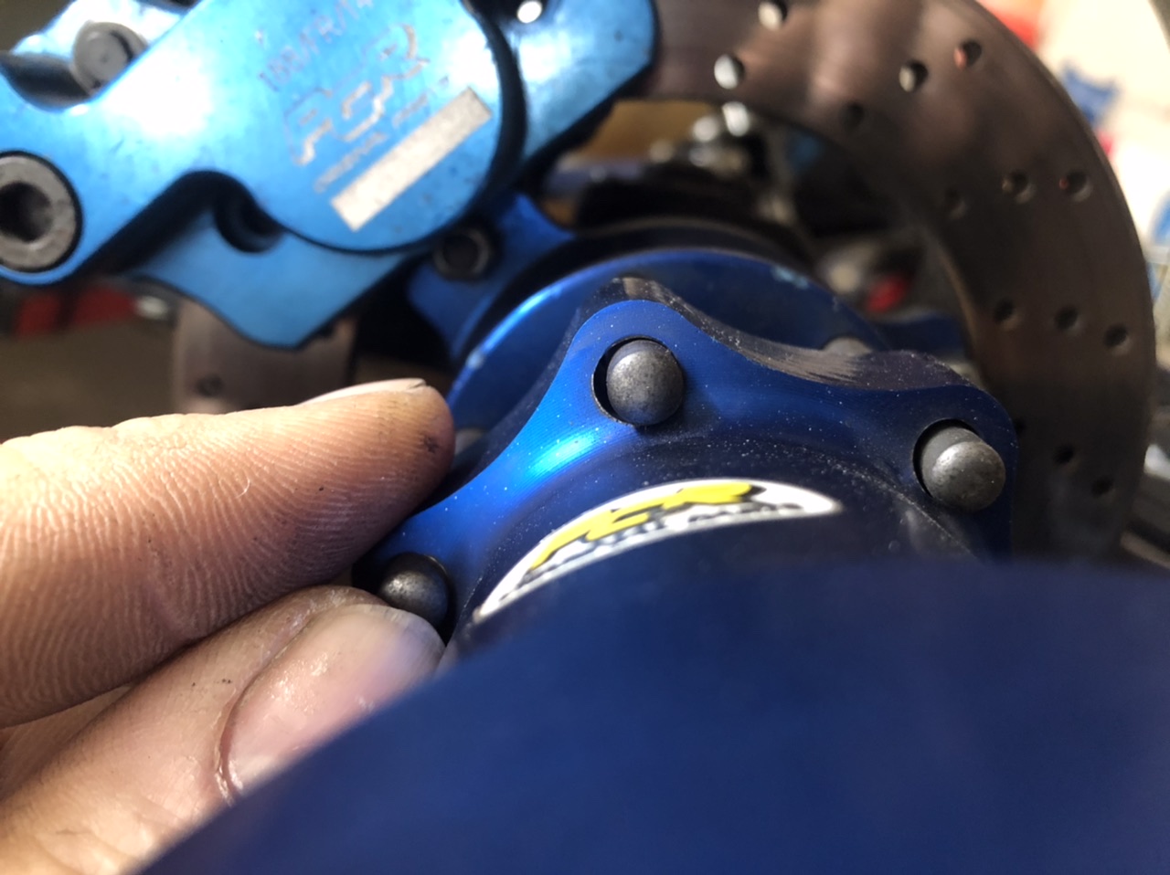

Vorderradbremse PCR
Beitrag von Deki#91 »

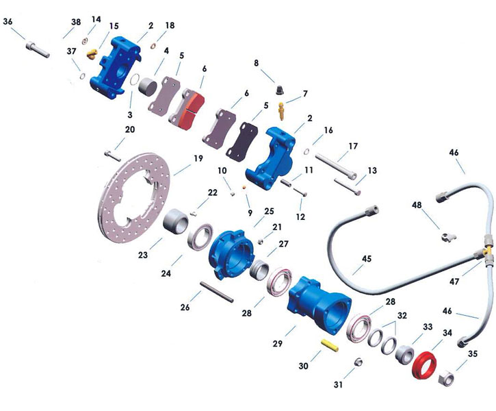

Ich meinte dass man die Bremsscheibenaufnahme sieht...
Wenn ich mir die Explosionszeichnung ansehe kann ich nicht erkennen dass es sich hier um eine schwimmend gelagerte Bremsscheibe handelt.
Eine schwimmend gelagerte Bremsscheibe weisst gewisses axiales Spiel auf, aber kaum ein fühlbares tangentiales Spiel.
Deswegen ist deiner Aussage nach davon auszugehen dass die Bremsscheibe bei dir nicht richtig befestigt ist bzw. irgendetwas bei der Aufnahme ausgeschlagen ist.
Ausserdem kannst du noch prüfen ob deine Bremsscheiben noch gerade sind und die selbe Dicke (auf 3 Punkten gemessen) aufweisen.

[quote='Deki#91','index.php?page=Thread&postID=307848#post307848'Deswegen ist deiner Aussage nach davon auszugehen dass die Bremsscheibe bei dir nicht richtig befestigt ist bzw. irgendetwas bei der Aufnahme ausgeschlagen ist.][/quote]
Das mit dem ausgeschlagen habe ich mir gedacht. Auf der Explosionszeichnung die Nr. 29! Die Löcher für die Bolzen haben extremes Spiel der Verkäufer meinte dass es so sein muss, ich war mir da nicht so sicher. Wahrscheinlich ist es genau das!? Ich fahre gleich mal in die Halle und mach noch ein paar Aufnahmen! Danke erstmal! ;)

Das kann schon sein dass etwas tangentiales Spiel zwischen Bolzen (26) und eingelaufenen Radstern (29) entsteht. Aber das dürfte nicht das von dir beschriebene Problem erzeugen weil das so wenig sein darf dass sich das Rad bei gedrückter Bremse eigentlich nicht einmal minimal drehen lässt.
Ich tippe das die Bremsscheibe (19) auf der Bremsscheibenaufnahme (25) nicht richtig angeschraubt ist.
Weiteres kann es eine verzogene oder ungleich dicke Bremscheibe sein ... ändert sich der Effekt wenn du den Bremsdruck erhöhst ?!

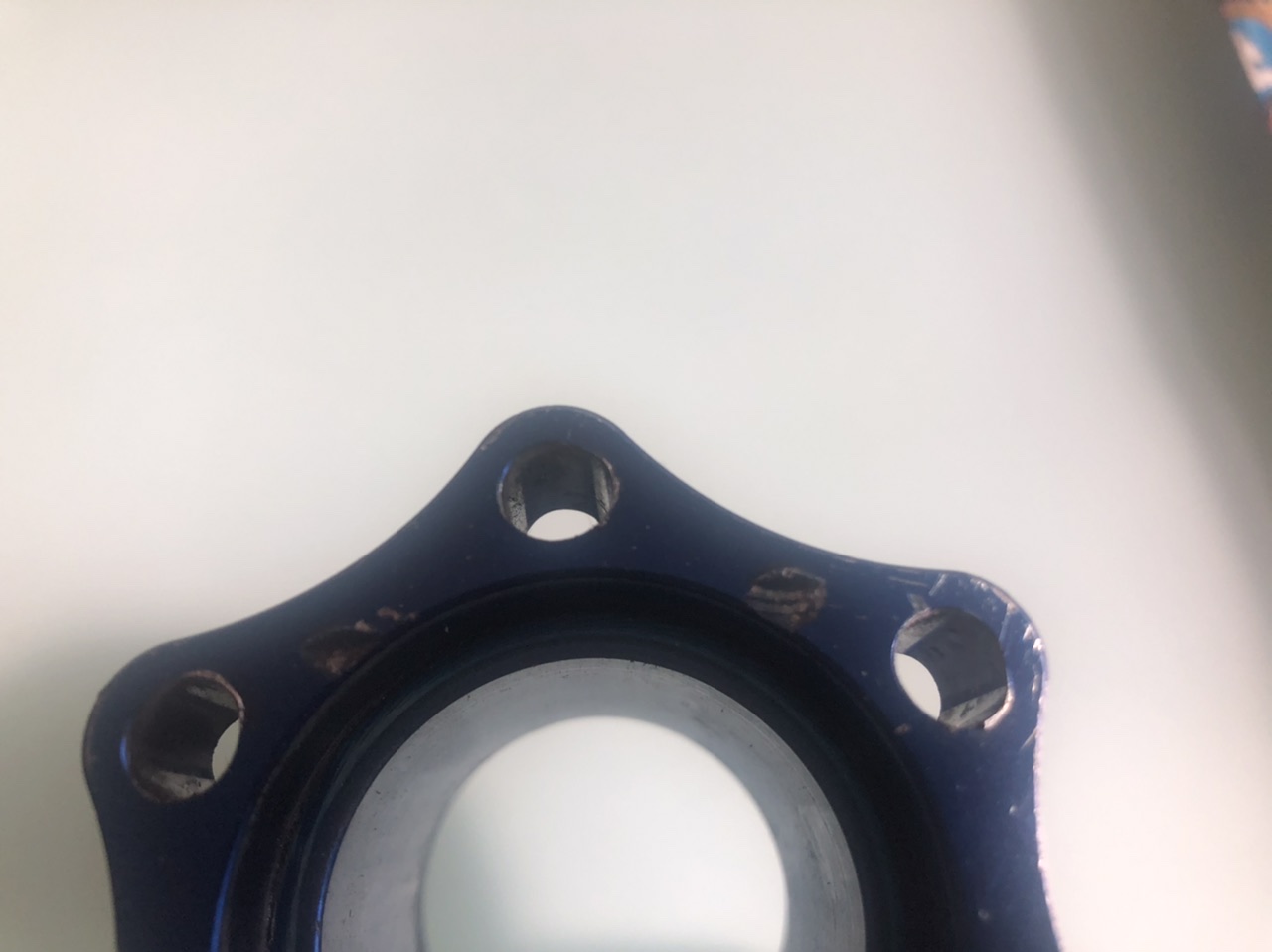

Ich glaube ich habe den Übeltäter!
