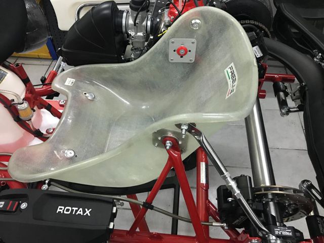

Damit es halbwegs noch ansehentlich bleibt habe ich es wie im angehänten Foto gelöst... Tillet Sitzreparatur Set, verstellbare Sitzstreben, usw.
Aber drüber kommt bei mir noch Sitzpad damit der Sitz besser passt, also sieht man es eh nicht.
Irgendwann muss man auch etwas los lassen, ein Kart ist ein Renngerät, ein Werkzeug sozusagen um damit schnell zu fahren und da muss man Funktion vor Design stellen, wobei mir das optische aber immer wichtig bleibt.

Sitzposition Tony Kart 401 DD2 Evo
Wow, du hast es schick gelöst. Gefällt mir!

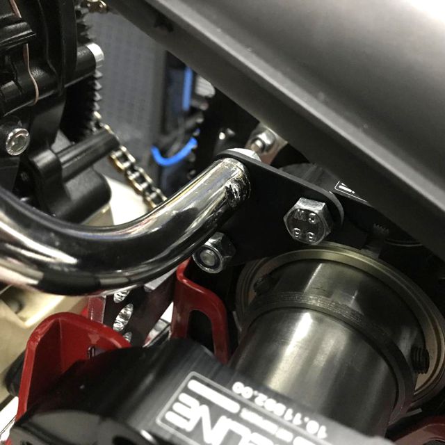

[quote='Deki#91','index.php?page=Thread&postID=307668#post307668']Damit es halbwegs noch ansehentlich bleibt habe ich es wie im angehänten Foto gelöst... Tillet Sitzreparatur Set, verstellbare Sitzstreben, usw.
Irgendwann muss man auch etwas los lassen, ein Kart ist ein Renngerät, ein Werkzeug sozusagen um damit schnell zu fahren und da muss man Funktion vor Design stellen, wobei mir das optische aber immer wichtig bleibt.[/quote]
Hey Deki,
Könntest du evtl. auch einmal zeigen wie du das mit der Sitzstrebe auf Motorseite gelöst hast? Bin da noch auf der Suche nach Inspiration
Danke & Gruß
Ich habe bei mir eine spurstange genommen, zurecht gesägt, an beiden enden mit gelenkköpfen versehen und dann den abstand mit schriben an den schrauben reguliert

@Harka: Denk dran dass man auch die Lenksäule verstellen kann, hier wirken weniger Millimeter echte Wunder wenn es um das Wohlfühlgefühl geht.
@se041: Die Karts sind bei mir im Winter zerlegt, habe aktuell nur das Foto gespeichert von der Motorenseite. Wobei ich hier nicht immer die gebogene Sitzstrebe verwende, manchmal verwende ich eine gerade und auf das mittlere Lager.
@Atom1kk: Hast du ein Foto von deiner Konstruktion ? Klingt interessant !
