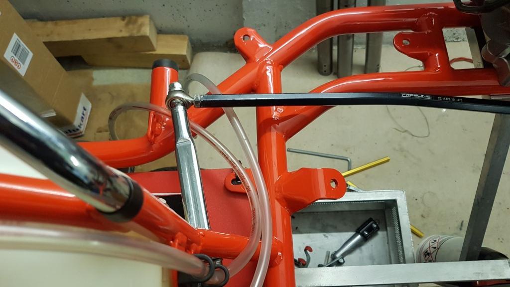

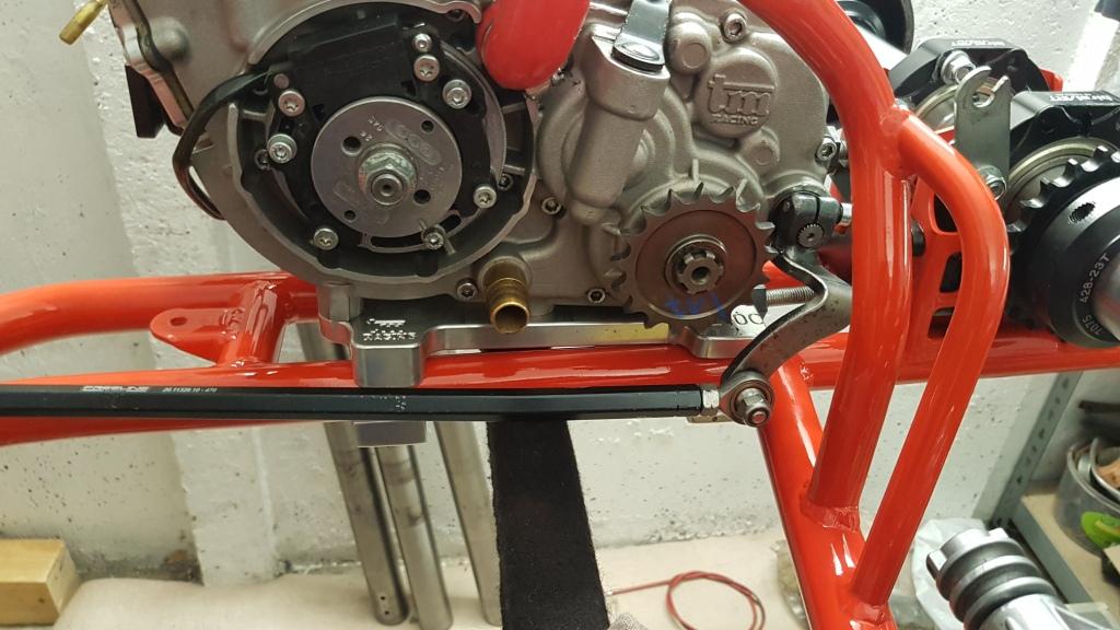

Ich habe mir ein gebr.Birel S9 Chassi und einen TM KZ10C gekauft.Jetzt bin ich gerade dabei,alles wieder zusammen zu bauen.Heute habe ich den Motor aufgesetzt und mich dann gefragt,in welcher Position schraube ich den nun fest.Das Problem ist,wenn ich den Schalthebel am Motor fast senkrecht nach unten stelle,muß ich den Motor sehr weit nach vorn verschieben,da sonst der Hebel beim Schalten gegen den Rahmen stößt.Jetzt wäre der Motor aber so weit von der hinteren Einstellplatte entfernt,das ich noch längere Schrauben bräuchte.Außerdem wäre die originale Schaltstange dann meiner Meinung nach viel zu lang,da der vordere Hebel dann sehr weit nach vorn zeigen würde.
Hat jemand einen Tip für ein optimales Mittelmaß.Könnte es auch sein,das ich eine kürzere Schaltstange brauche?

Ich würde den Motor noch ein bisschen nach vorne schieben wenn es so nicht geht. Auf jeden Fall die Schaltstange kürzen damit du den Abstand zum Lenkrad mit Hilfe von den Kugelköpfen einstellen kannst.

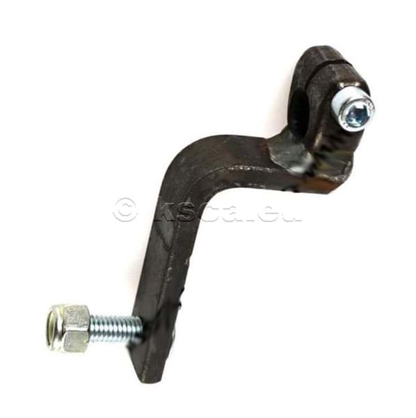

Du hast einen etwas futuristischen Schalthebel am Motor, der macht Probleme.
Er sollte nicht so weit nach vorne und nach unten ragen.
Es gibt den geraden (=alte Version) sozusagen, besorg dir so einen... dann passt es besser.
Siehe Link: https://shop.ksca.at/tm-schalthebel

Ich hab jetzt mal ein bisl nach Bildern im Netz geschaut.Da ist mir aufgefallen,das bei vielen der Motor so steht,das die Mitte der Kupplung mit dem Rohr der Seitenkastenhalterung übereinandersteht.Somit würde der Motor so weit hinten stehen,das der Schalthebel am Motor hinter dem Rahmen steht.Dann wäre meine Schaltstange auch nicht zu lang.

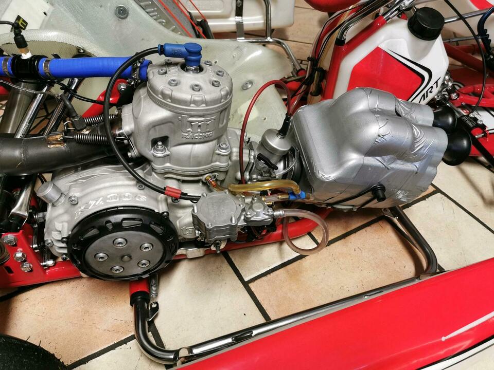

hallo, wenn du dich bis morgen gedulden kannst , ich habe ein Birel s9 mit einem KZ10C , wenn du bilder brauchst ;)

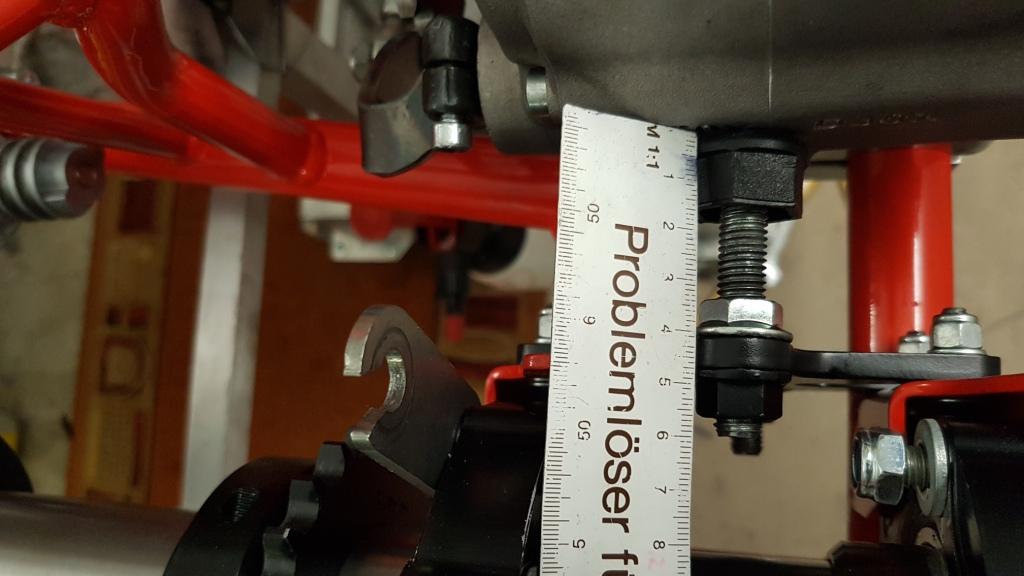

Das wäre Super. :thumbsup: Kannst du auch mal den Abstand von der Verstellplatte zum Motor messen.

Kürz den Schalthebel am Motor doch einfach um 1cm. Musst dann nur das Loch neu bohren. Hab ich bei mir auch gemacht und es funktioniert super.

Der Schalthebel am Motor muss 90Grad stehen. Dann passt das alles zusammen
