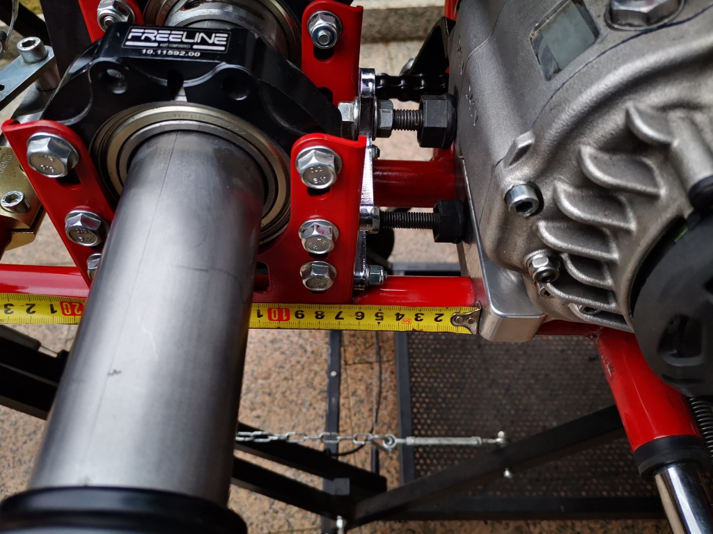

Ich habe jetzt mal ein Maß bekommen.Da sind es 6,5cm vom Motorbock zur Halteplatte.Die Position des Motors ist dann so,wie ich es schon auf paar Bilder im Netz gesehen habe.Da war der Mittelpunkt der Kupplung in einer Höhe mit der Aufnahme für die Seitenkastenhalterung.

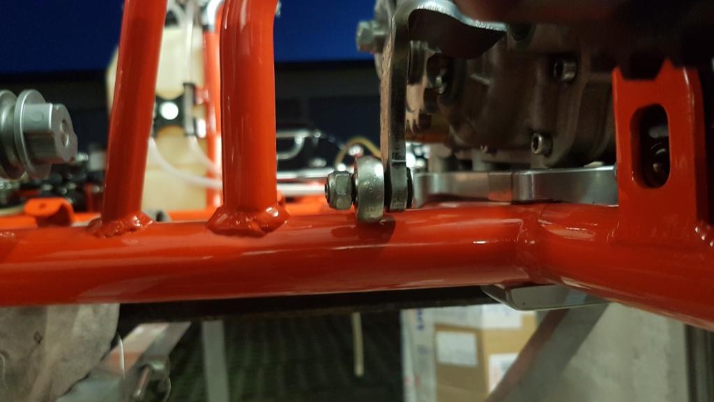

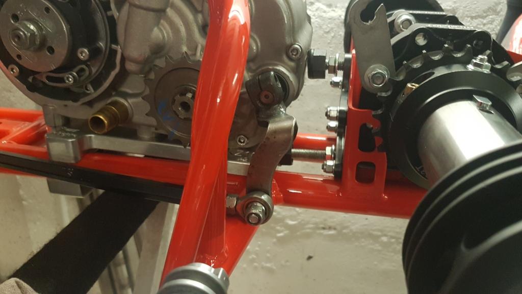

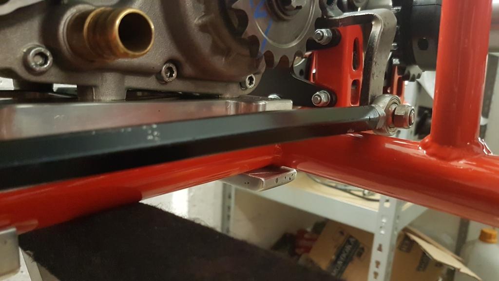

Ich habe den Motor dann mal so positioniert und den Schalthebel 90° nach unten angebracht.Leider stößt das Unibal beim Schalten gegen den Rahmen.Ich vermute,das der Schalthebel von einem R1 Motor ist.Ich werde ihn jetzt einfach ein wenig kürzen und die Schraube nach oben versetzen.

Der Schalthebel ist von einem Maxter Motor. Ich hab den bei mir auch verbaut. Den kannst du noch mindestens 2 Zacken nach vorne stellen. Dann hast du mehr platz

Den Hebel hab ich auch verbaut, eigentlich aus Zufall. Passt bei mir perfekt mit dem Vorteil, dass ich besser an die Schraube komme, weil die Sitzstrebe nicht im Weg ist.
Wie bereits geschrieben - ggf. ein oder 2 Zähne versetzen und die Schaltstange kürzen oder verlängern.
