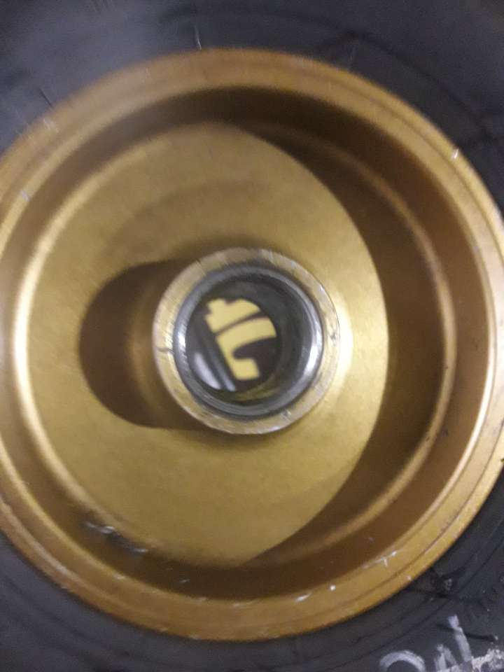

Wir haben das Problem das uns ein Radlager nach dem anderen zerfällt..
Hier ein paar Bilder habt ihr eine Idee?..
- Resized_20190927_210001_6596.jpeg (65.97 KiB) 932 mal betrachtet
- Resized_20190927_205956_7520.jpeg (37.36 KiB) 931 mal betrachtet
- Resized_20190927_210003_4693.jpeg (67.79 KiB) 938 mal betrachtet

Alles neue Radlager? Wie alt waren die Lager?

Kann es sein dass man das Rad zu fest angeschraubt hat ? Das angeschraubte Rad sollte Axial etwas Spiel haben.

Lager sind mit etwas Spiel angezogen wie sein soll...
Nicht alt ca 70 Runden

Wenn die Lager schief eingepresst sind, leben die auch nicht lange. Vielleicht auch mal in diese Richtung untersuchen.
Ich würde, weil ich das Equipment habe, neue Lager einpressen, auf der Messplatte drei gleichhohe Stütznormale aufstellen und die Felge mit dem unteren Lager aussenring draufstellen.
Der Aussenring des oberen Lagers muss dann parallel zur Messplatte liegen. +/- ~5/100
Das kann man schnell mit einem Messstativ erledigen. Ist ja nur eine relative Messung.

Zu der vorgeschlagenen Überprüfung von briggsTwin würde ich den Achsschenkel ebenso überprüfen ob dieser nicht eventuell krumm ist und es dadurch zu einer axialen Krafteinwirkung auf die Lager kommt..

Abend habe eine andere Felgen genommen und das gleiche ist wieder aufgetreten...
So ein Mist Achsschenkel ist vom Durchmesser im gleichen Maß wie der andere.
Meine Ratlosigkeit nimmt immer mehr Form an
Grus
Grus

Tritt das Problem nur einseitig auf ?

Beim Einpressen übst Du sicher nur Kraft auf den Aussenring aus?

Wir hatten auch mal das Probelm.
Bei uns lag es mehr daran das die Lager einfach zu günstig waren. ( Auch immer der Innenring raus gebrochen)
Haben dann immer zu FAG oder SKF Teils auch IBU gegriffen dann war echt Ruhe.
Kleiner Tipp beim einpressen : Kugellager einfach fürn Paar Stunden in den Gefrierschrank . Und die Felge ein Wenig mit dem Heißluftföhn erwärmen . Da fallen die Lager meist so ohne einen Schlag rein
