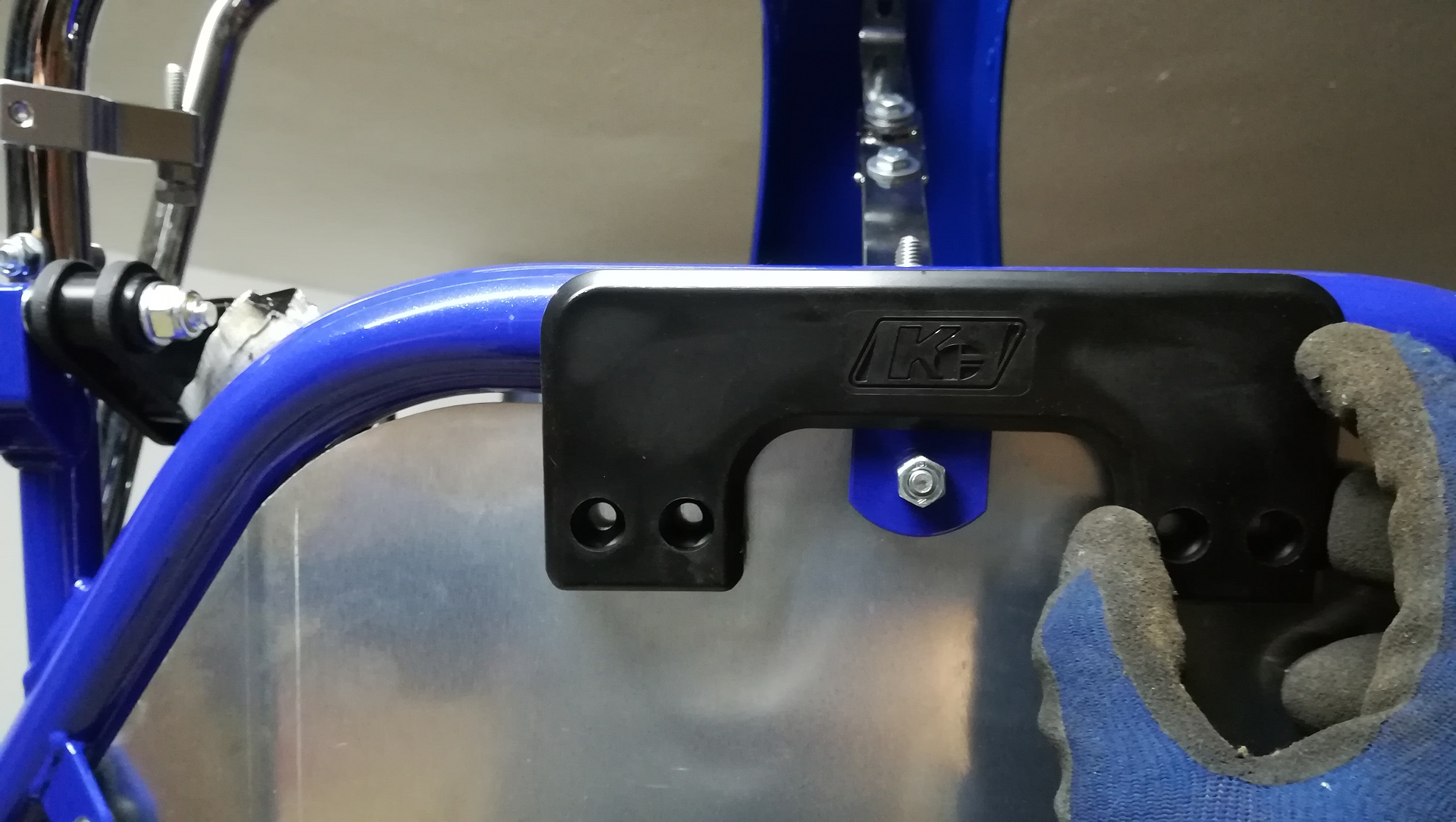

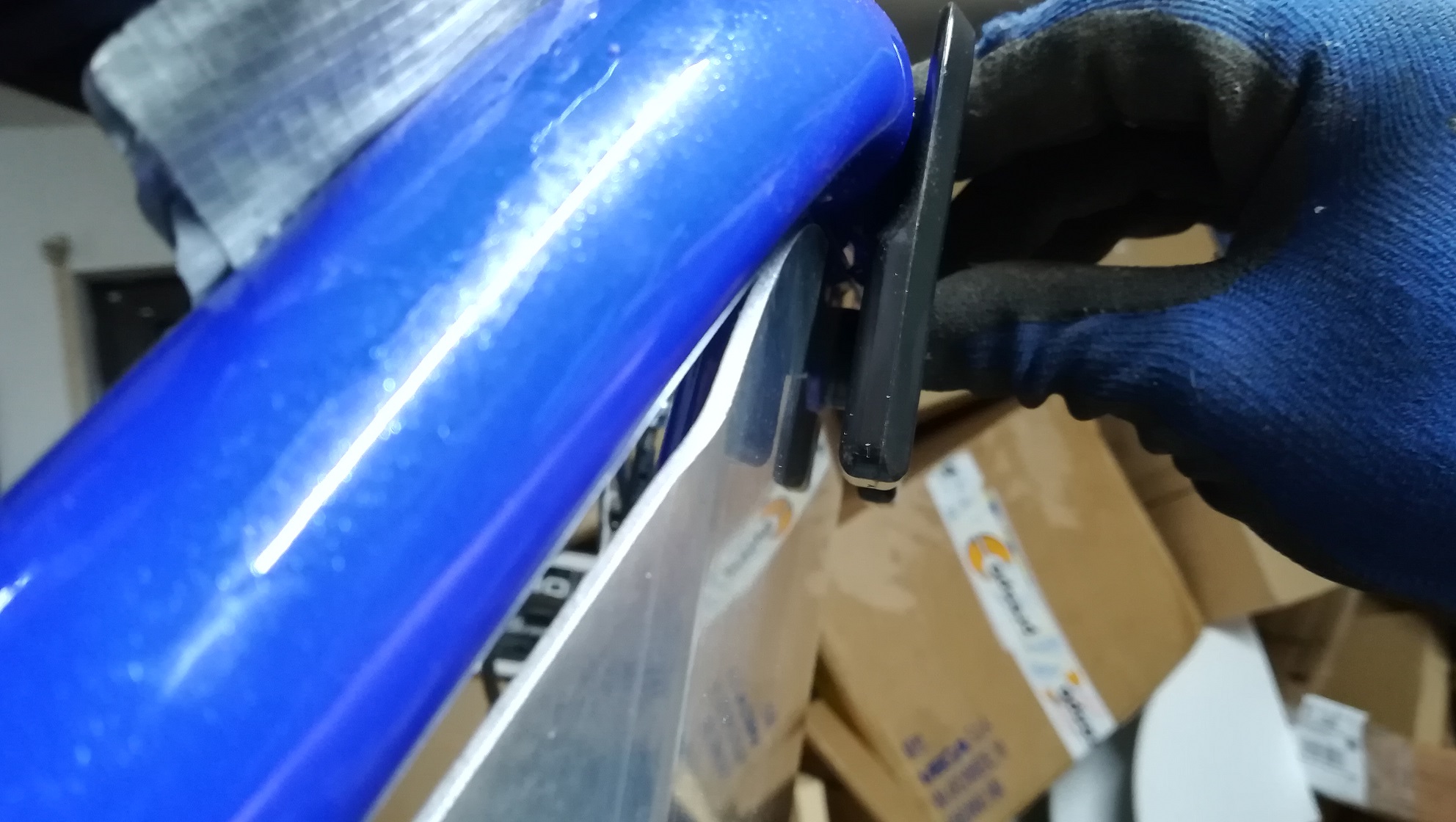

Habe wie Andreas Schroeder auch den KG gekauft, für dieses Jahr.
Das Material sieht sehr robust aus.
An den Seiten liegt es sehr gut an. Aber für vorne werde ich mir etwas anderes überlegen weil man zuviel unterlegen muss bis es gerade ist (siehe Bild), gefällt mir nicht.

Den KG hatte ich auch. Damit er nicht zu weit absteht habe ich ihn mir flacher gefräst.
Ich war allerdings sehr unzufrieden mit dem Schutz. Wenn man aufsetzt verliert man die Kontrolle über das Kart weil schlagartig kein Grip mehr da ist. Der Kunststoff ist sehr hart und auf Asphalt sehr rutschig. Die Bremsleistung wurde auch deutlich schlechter, da beim Bremsen das Kart bei mittlerer Höhe (Maranello) aufgesetzt hat. Niedrige Einstellung ging gar nicht.

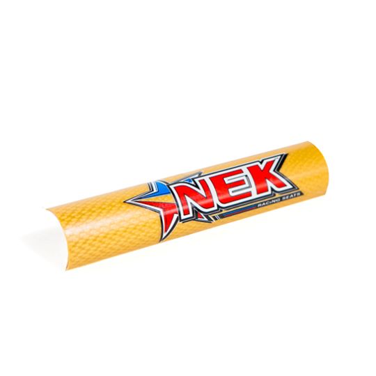

Deutlich besser, robuster und einfacher in der Befestigung ist der von NEK. Den fahre ich aktuell und bin sehr zufrieden.

ist dir der NEK Rahmenschutz noch nicht abgeflogen, weil er nur geklebt wird? Nicht das der Schutz dann auf der Bahn rumliegt.

Vorne aktuell ein halbiertes Edelstahlrohr aufgeklebt, ist dann wie der NEK, nur deutlich billiger. Wird jetzt gegen ein halbiertes POM-Rohr ausgetauscht. 1 Meter kostet 17,- Euro, daraus lassen sich 6 Halbschalen herstellen.

Der Schutz ist wirklich fest. Den verliert man nicht.
Meine Seiten und vorne sind fast durchgeschliffen und es hat sich noch immer keiner gelöst.
