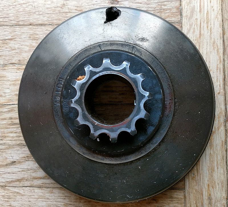

Hallo,Habe ein Kupplung Set MAX 2018, nach 12 stunden (Wackersdorf) bereits Kupplung Trommel gerissen (loch), mit dem Vorgänger Model (2012) habe ich keine Probleme gehabt, den
hielt mehr als 35 stunden, Kupplungscheibe über 55 Stunden wurde nur wegen verschleis ausgetauscht.
Sind euch Probleme mit dem Kupplungstrommel MAX 2018 bekannt?
Kommisch bei eine bekannte von mir, ist den Kupplungstrommel MAX 2018 nach etwa 10 stunden (Wackersdorf) auch letzte Woche am selber Tag erst bei Ihn dan bei mir gerissen. Wir haben den Kupplung Set MAX 2018 erst in Juni eingebaut.

Heute, wider Kupplungsglocke Rotax 2018 gerissen.
Bei eine bekante von mir sind bereits 3 Kupplungsglocke Rotax 2018 gerissen, jetzt hat eine model 2019

Halo, nein, leider den 6 monaten garantie ist bereits abgelaufen.
Ich und meine bekante haben wir komplete Kupplung in der gleiche woche einbauen lassen, erste KG ins am selber tag bei beide nach etwa 12 Stunden gerissen, meine zweite (etwa 17 ST) und sene drite (er ist mehr gefahren als ich) in der selbe Woche KG gerissen.
MfG,
Ludovic

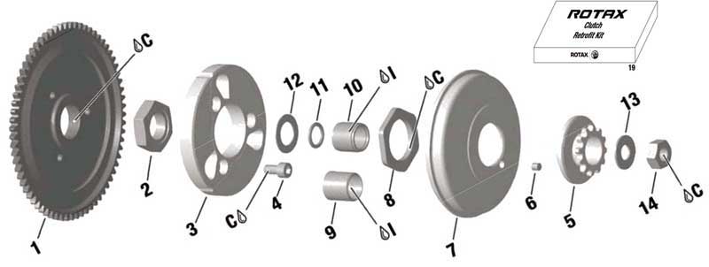

Kupplugsscheibe original ? Wie sieht die Kupplungsscheibe nach so einem Crash aus (Foto) ? Und wie sieht die Kupplungsglocke drinnen aus (Foto) ?
Ansonsten sind alle Teile wie vorgeschrieben verbaut ? Lagerhülse hat die richtige Länge ? O-Ring noch drinnen ?

Hallo, wie gesagt ganze Kupplung Set (ales) Model 2018 ist Neu und Original Rotax. Gekauft 06.2018
Alte Kuplung it Bj 2012, 2013 wurde dn KG getauscht.
Erst 06.2018 aus verschleis grunde wurde komplete Kupplung getauscht, 2014 und 2016 Große Revision
Mit den Neue Kupplung wurde genau so behandelt wie der vorgegnger.
Enzige unterschid;
Alte wurde in Garching, Ampfing, Wackersdorf
Neue nur Wackersdorf
alle Teile wie vorgeschrieben verbaut. Neue Lagerhülse hat die richtige Länge Neue O-Ring noch drinnen JA
