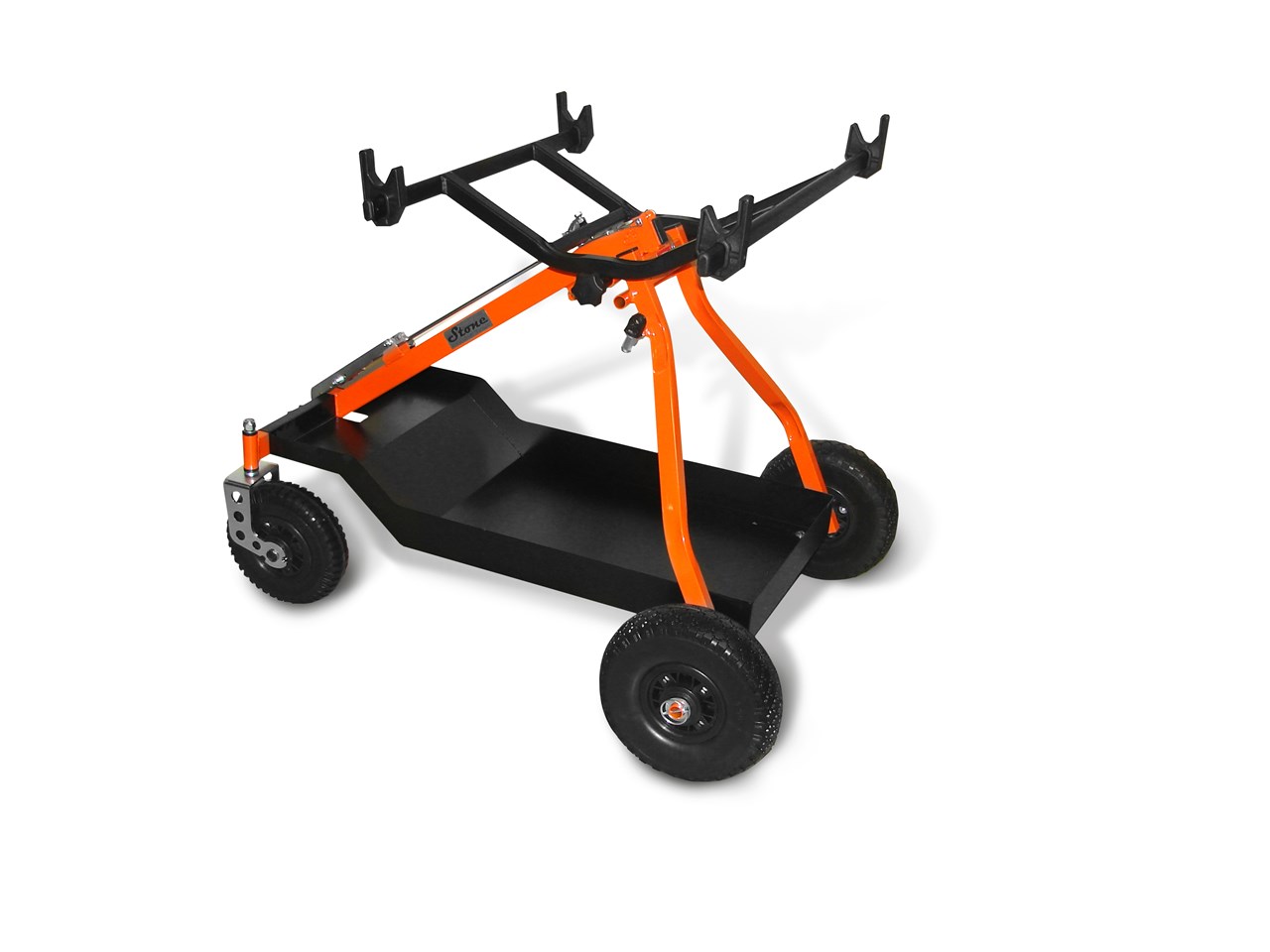

und das Kipp-Up Prinzip von Stone:
[attach]24102[/attach]

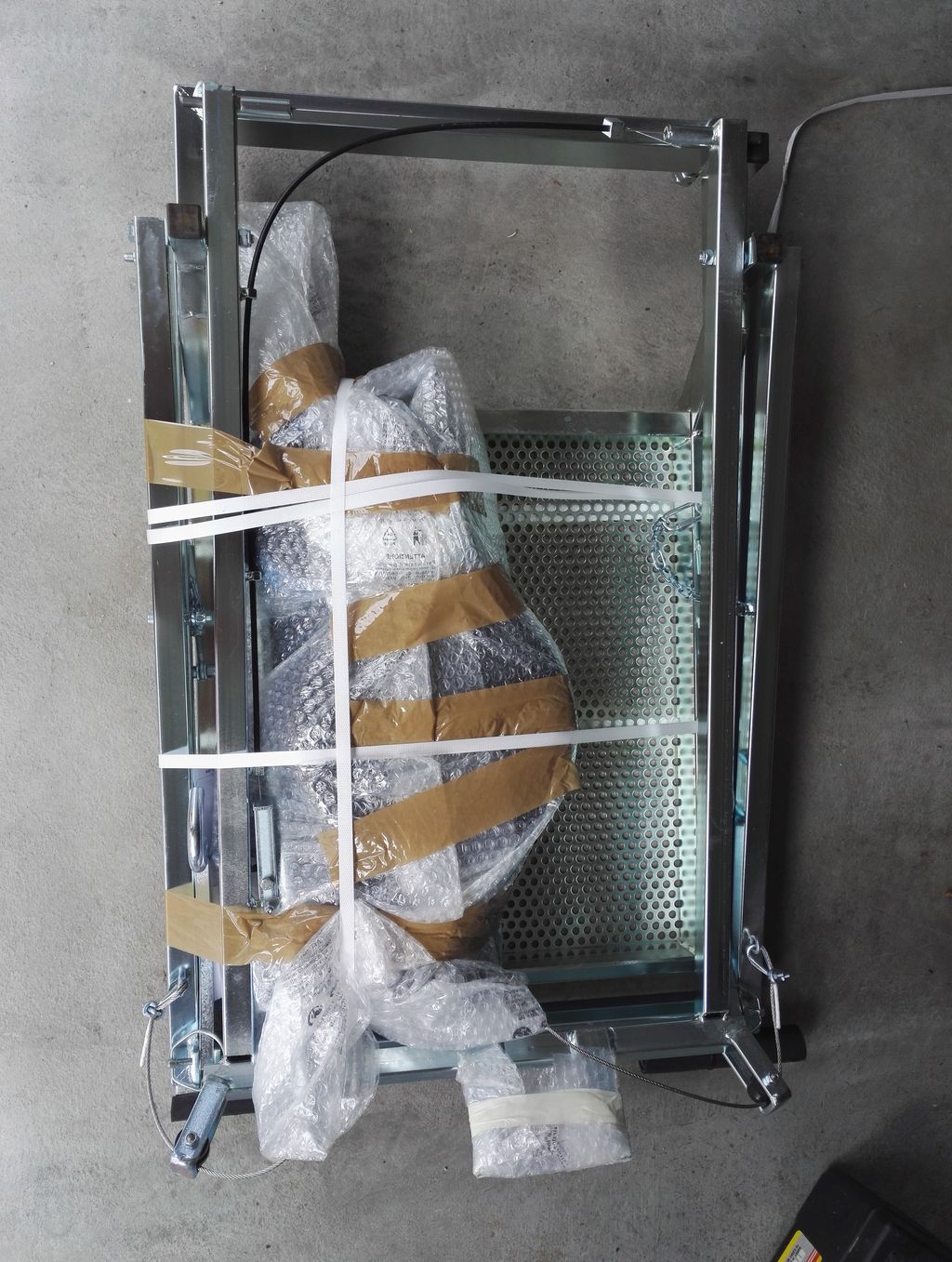

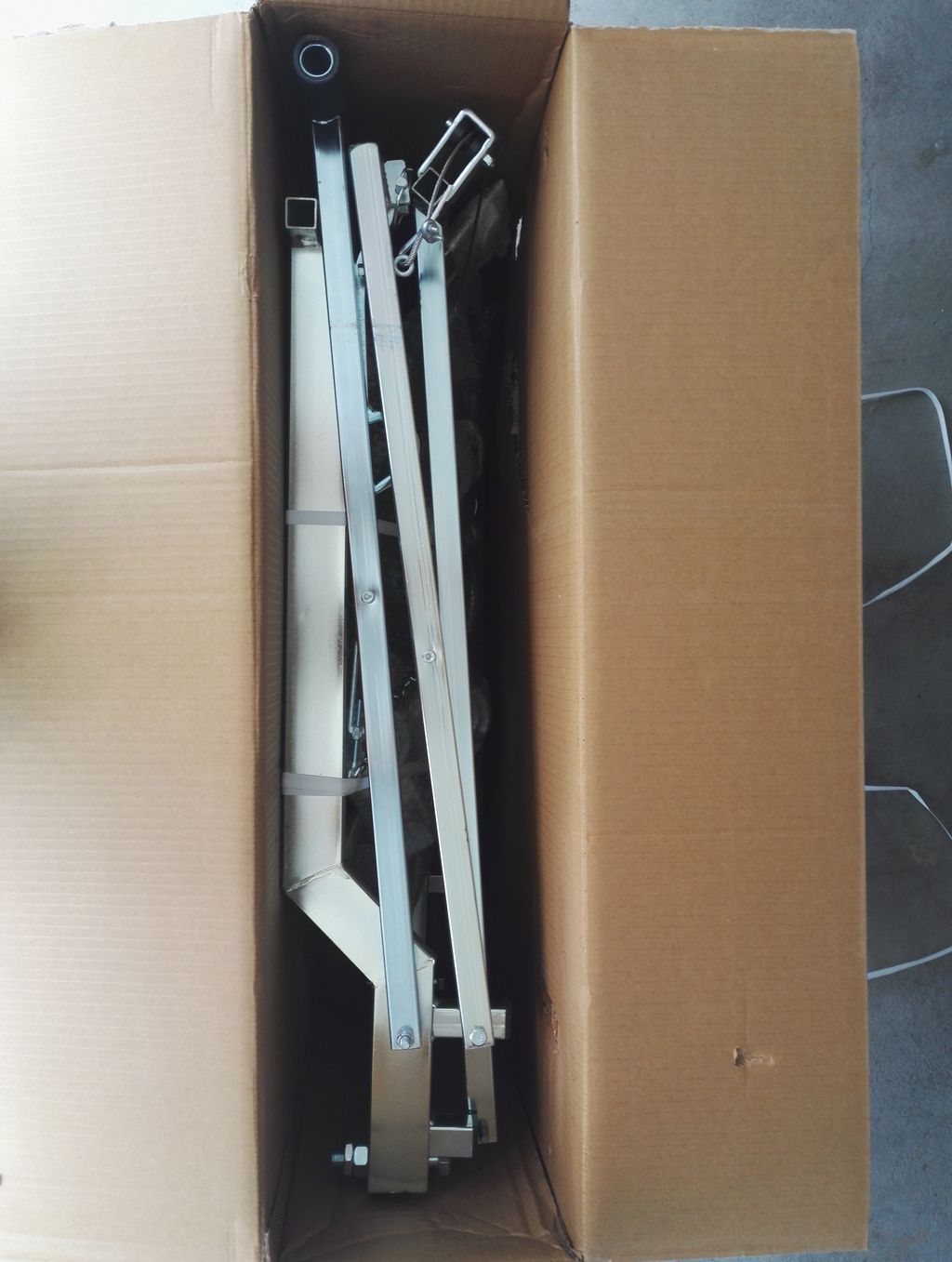

Der Kartwagen kam in einem Karton mit den folgenden Dimensionen:
[attach]24103[/attach]
Eigentlich gut verpackt und fast vollständig vorassembliert. Das einzige, was man noch einbauen soll, sind die Räder (mit der Vorneachse) und die Winde schrauben.

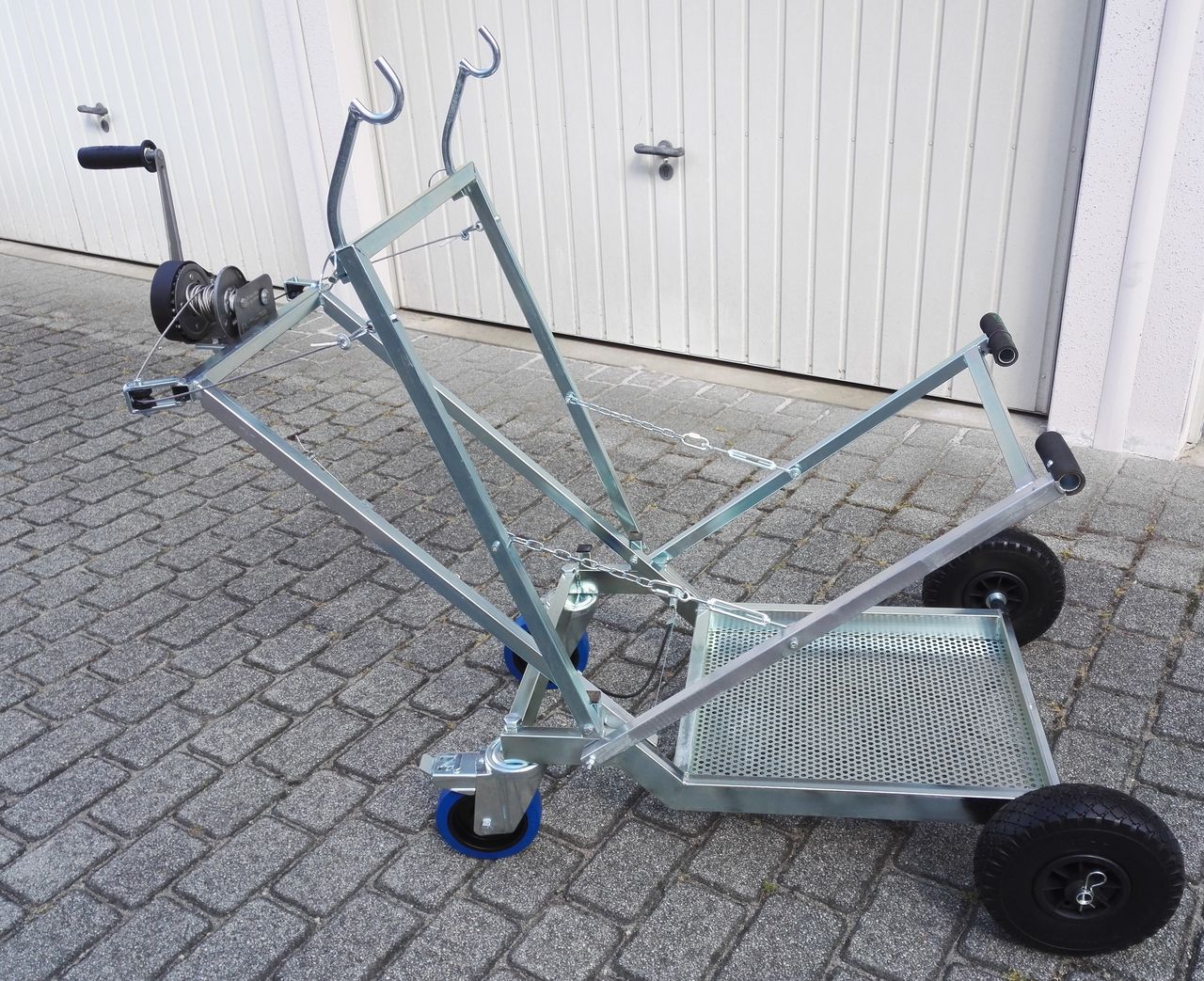

Und jetzt komme ich endlich zu dem wichtigsten Kapitel – wie funktioniert den Kartwagen in der Realität. Schon bei dem Einbauen merkt man, dass der Dalmi-Kartwagen qualitativ hochwertig gemacht ist. OK, es ist kein Rocket science und auch die Materialien stammen nicht aus den NASA-Laboren aber nichtsdestotrotz den Wagen hat ein paar nice touchs, die einfach guten Eindruck machen. Die soliden und hochwertigen Gummiräder habe ich schon erwähnt. Man denkt, dass alle gleich sind, da gleich aussehen aber das ist nicht der Fall. Die Räder von Dalmi sind sehr gut. Die Winde – top. Fa. Al-Ko hat wirklich sehr guten Job gemacht. Die Winde macht einen sehr soliden Eindruck. Übersetzung ist optimal – es ist weder schwer den Kart aufzuheben, noch langsam. Einen anderen Vorteil der Winde ist, dass sie selbststoppend ist. Also man kann die Winde in jede beliebige Position lassen – die fliegt nicht. Das ist hilfreich wenn man den Kart kippen möchte um was an der Motorseite zu machen, z.B. Den Trigger finde ich auch sehr clever konstruiert.
[attach]24112[/attach]

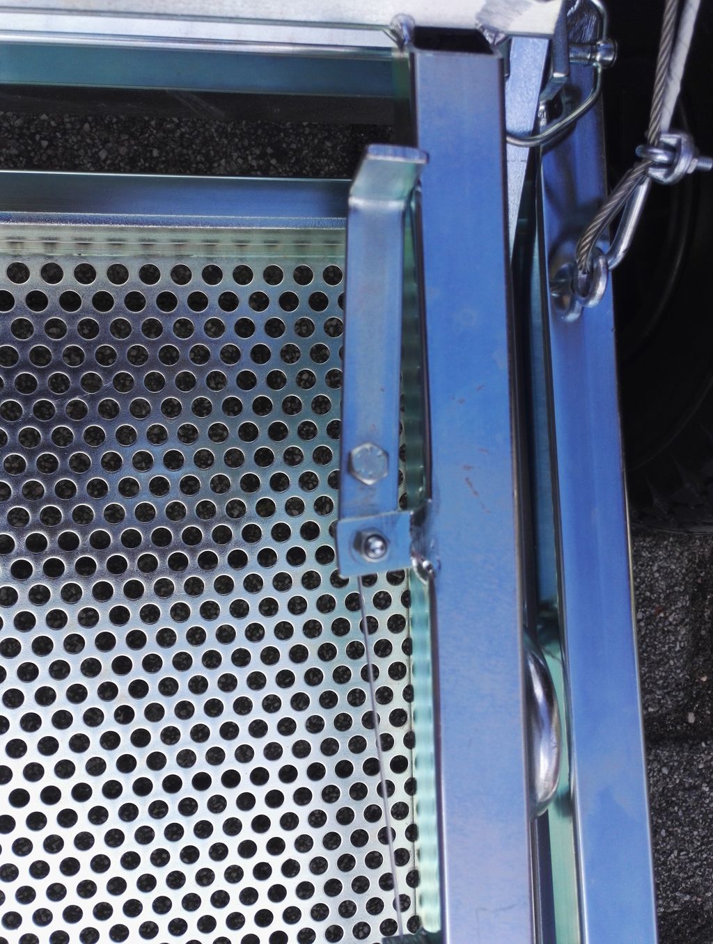

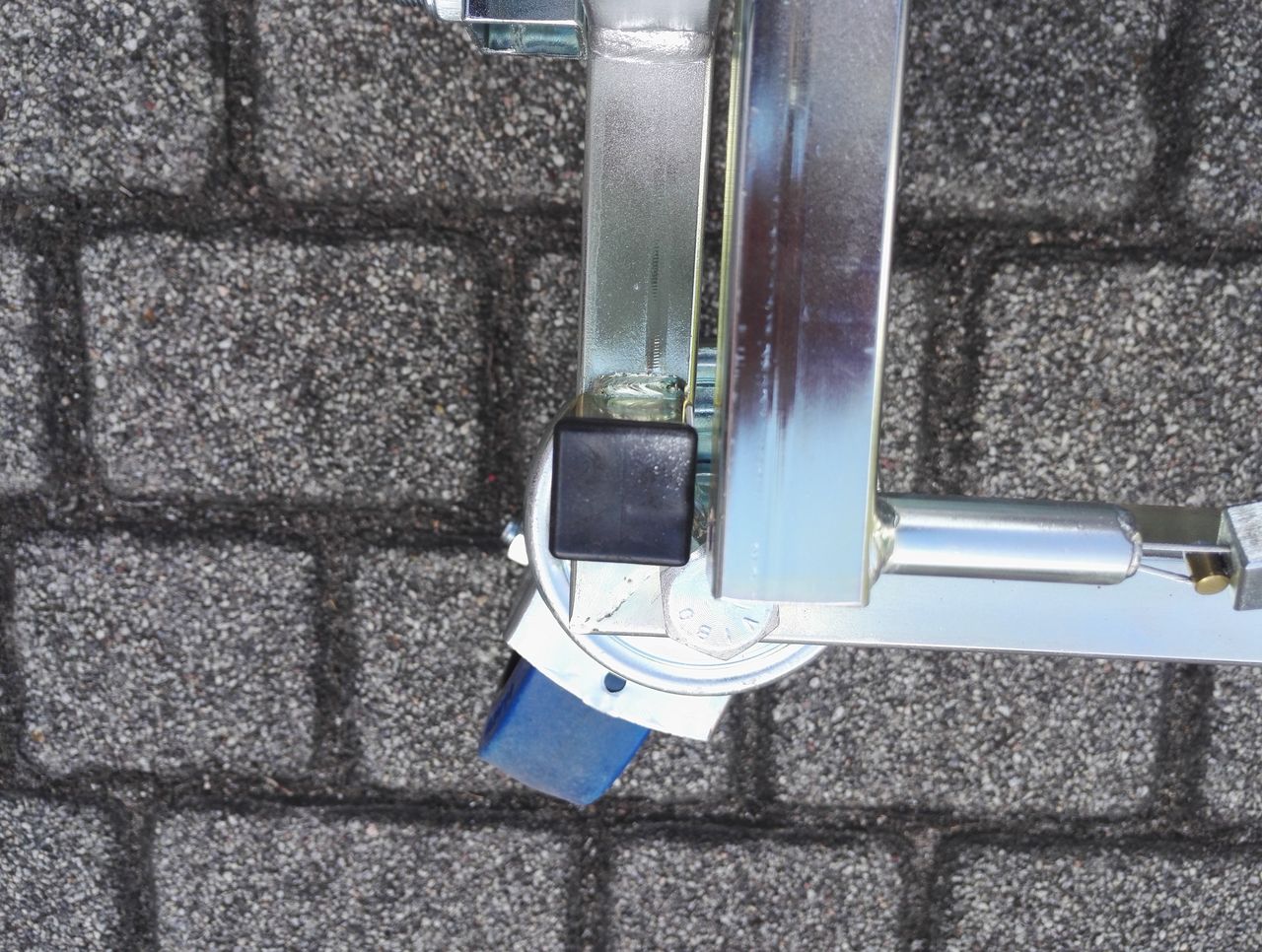

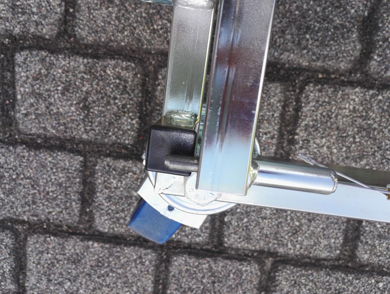

Er hat eine Doppelfunktion. Auf der einen Seite fixiert die Winde-Arme in Betriebsposition durch die zwei Stifte:
[attach]24113[/attach] [attach]24114[/attach]
Und auf der anderen Seite fixiert alle Hebelarme in Transportstellung, so man ganz bequem den Wagen aufheben kann und in den Kartanhänger einzuladen. Es wackelt nichts und alles ist stabil. Man kann greifen wo man will.
[attach]24115[/attach] [attach]24116[/attach]

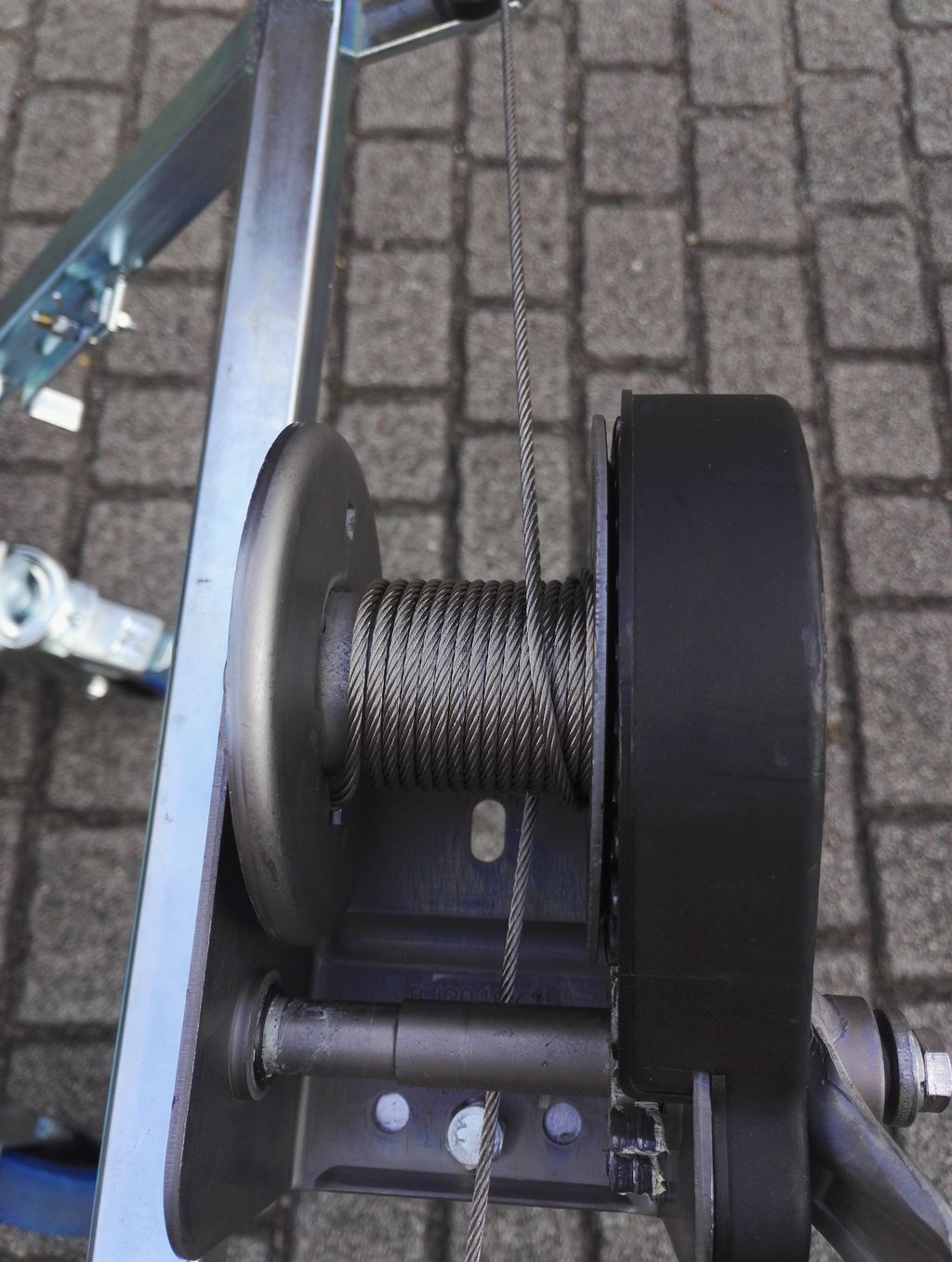

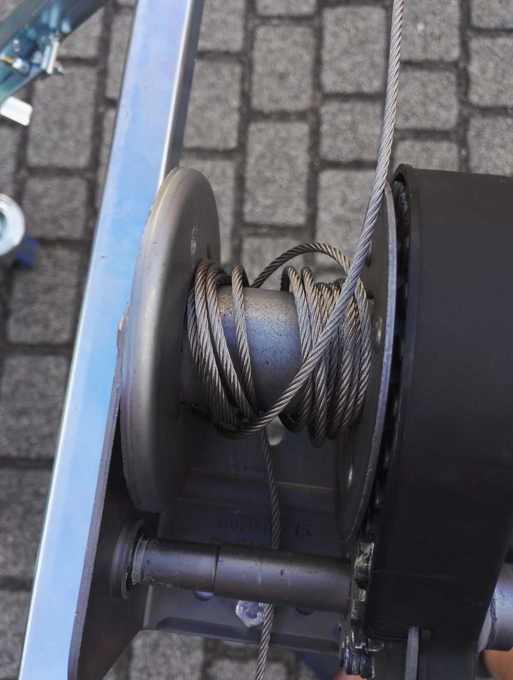

Beim Aufladen des Karts auf dem Kartwagen (also Kart liegt auf dem Boden und geht hoch auf dem Wagen) bleibt auch das Seil immer unter Last. Beim Ausladen direkt in einem Anhänger aber (also Kart ist auf dem Wagen und geht runter auf dem Kartanhänger) passiert folgendes: Die Nase kommt im Kontakt mit dem Anhängerboden und weil die Bewegung des Hebelarms eine Parabel ist bleibt der Kart praktisch in der Luft hängen. Man kann die Winde so viel ausrollen wie man will – es passiert nichts. Man muss entweder die Nase des Karts in dem Anhänger nach vorne zu rutschen, oder den Kartwagen nach hinten. Und bevor man merkt, dass den Kart in der Luft hängt, ist das Seil nicht mehr unter Last. Man kann natürlich in dem Moment den Kart nach vorne zu rutschen (oder den Wagen nach hinten) aber es ist nicht wirklich schön, weil den Kart dann mit einem Stoß wieder seine Position findet. Was macht man dann – die Winde wieder einrollen, damit das Seil wieder unter Last ist und erst dann Kartwagen nach hinten oder Kart nach vorne. Und wenn man das mach passiert folgendes:
[attach]24118[/attach]
Weil das Seil nicht unter Last war, ist auch nicht mehr beim Rollen sauber geführt. Als Resultat wenn das Seil wieder Last kriegt, verhakt sich das Seil und die Reibung steigt enorm. Das hat mir nur zwei Mal passiert bevor ich kapiere, dass ich zuerst den Kart rutschen muss, und erst dann die Winde wieder ausrollen aber das war genug ein paar Drähte von dem Seil kaputt zu gehen. Und wenn man das öfter macht kann ich mich schon vorstellen, dass das Seil irgendwann kaputt geht. Die gute Nachricht ist, dass es komplizierter klingt als es in der Realität ist, und nach ein paar Male gewöhnt sich man und alles funktioniert einwandfrei. Auf dem Video von Dalmi ist das auch gut zu sehen auf 1:30 wie der Mann den Kartwagen nach hinten schiebt.

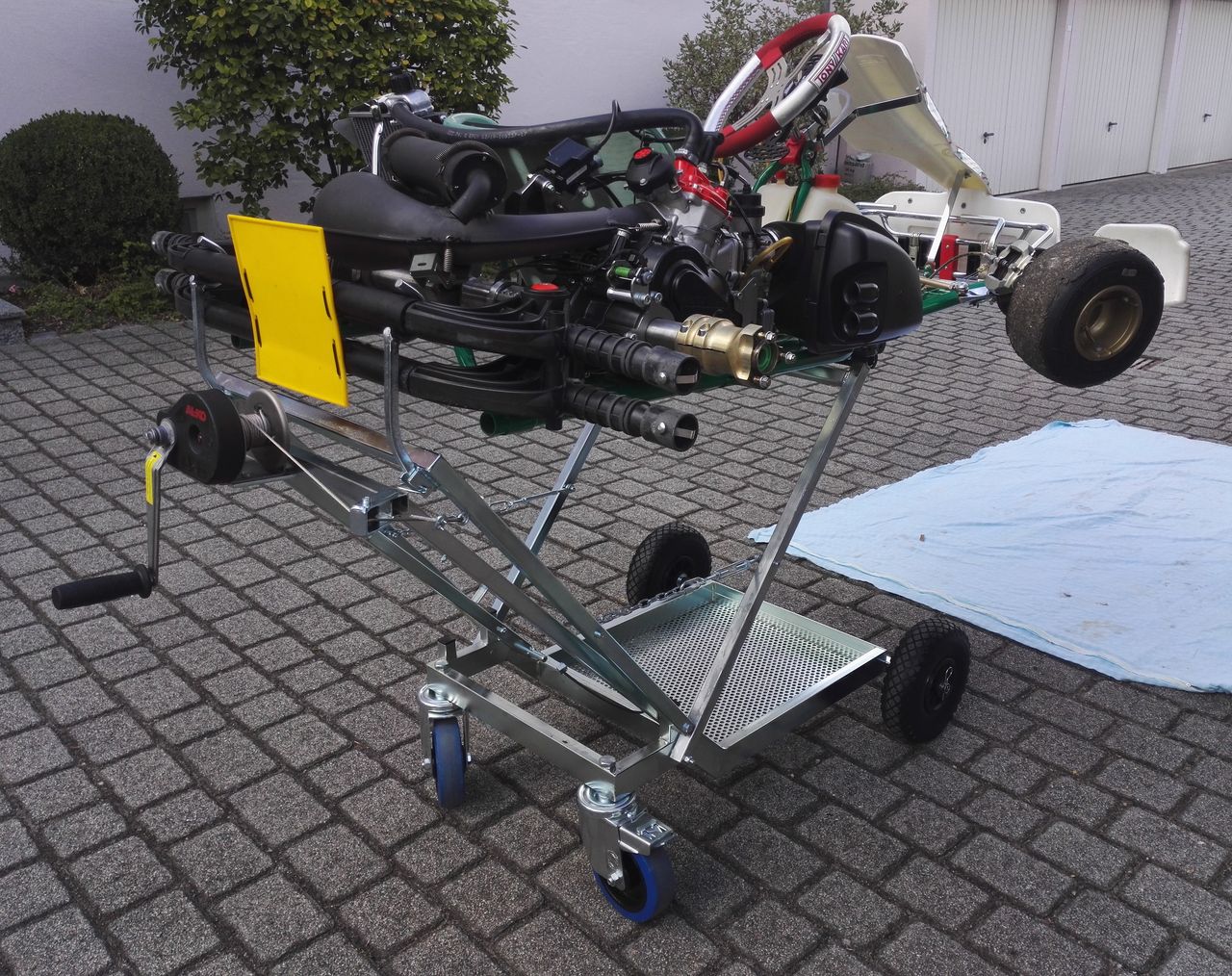

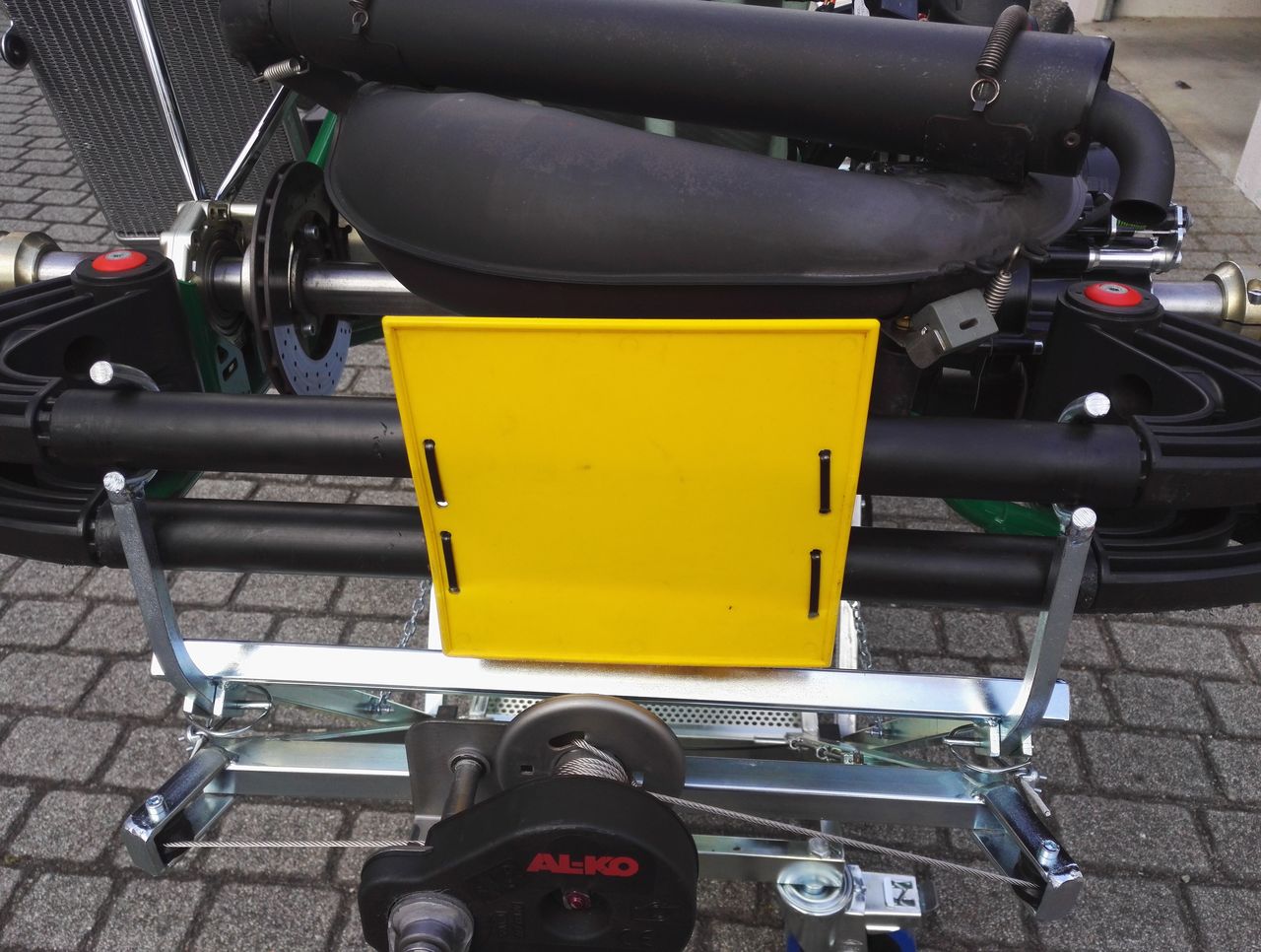

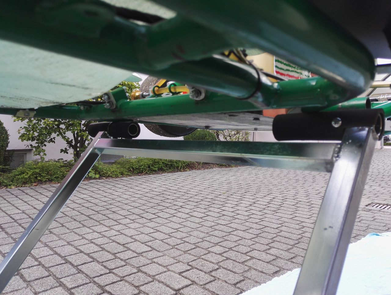

[attach]24119[/attach] [attach]24120[/attach] [attach]24121[/attach]
Ich habe schon mehrmals erwähnt, dass mir nicht gefällt, dass der Kart nur vorne auf dem Rahmen liegt und hinten auf der Stoßstange, aber man muss auch ehrlich sagen, dass die Unterstützung vorne genug aussieht und die Stoßstange nicht so viel unter Last ist. Interessanterweise aber, denken anscheinend Dalmi in dieser Richtung und haben vor kurzen ein neues Model gemacht: Teamlift. Dieses Konzept gefällt mir besser und wenn es nicht elektrisch war, hätte ich dieses Model kaufen. Aber wer weiß, vielleicht kommt in der Zukunft auch eine manuelle Version…
