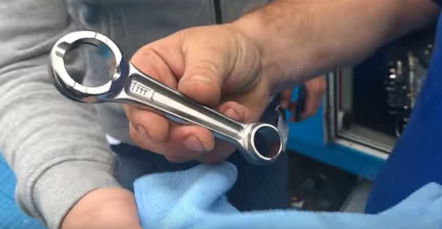

Bei Pleuel sollten nur original TM mit 2 seitlichen Schmierschlitzen und jeweils 4 Schmiertaschen an den Stirnflächen verbaut werden, bei denen funktioniert die Schmierstoffversorgung des Nadellagers am Hubzapfen, so daß die Dinger lange halten.
Schaut Euch mal das Pleuel vom Drudi an.
